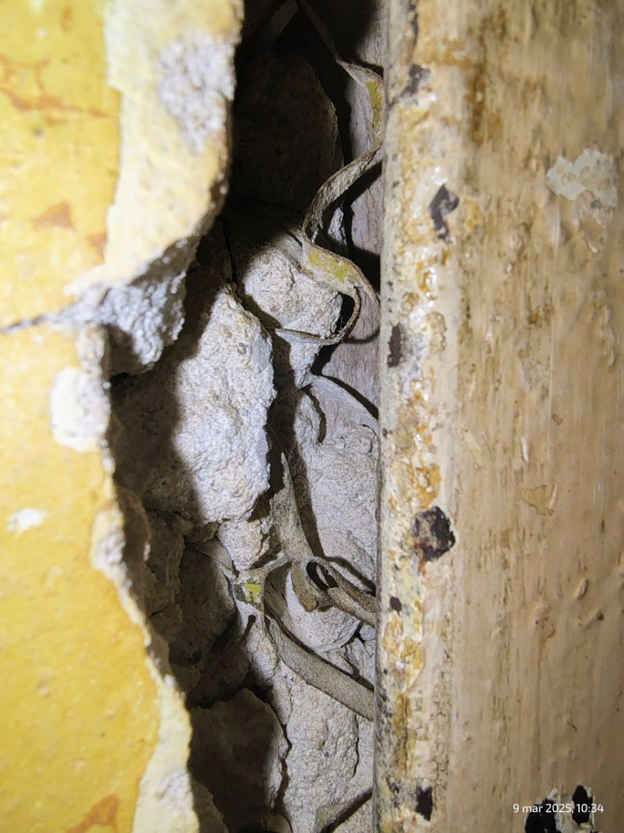

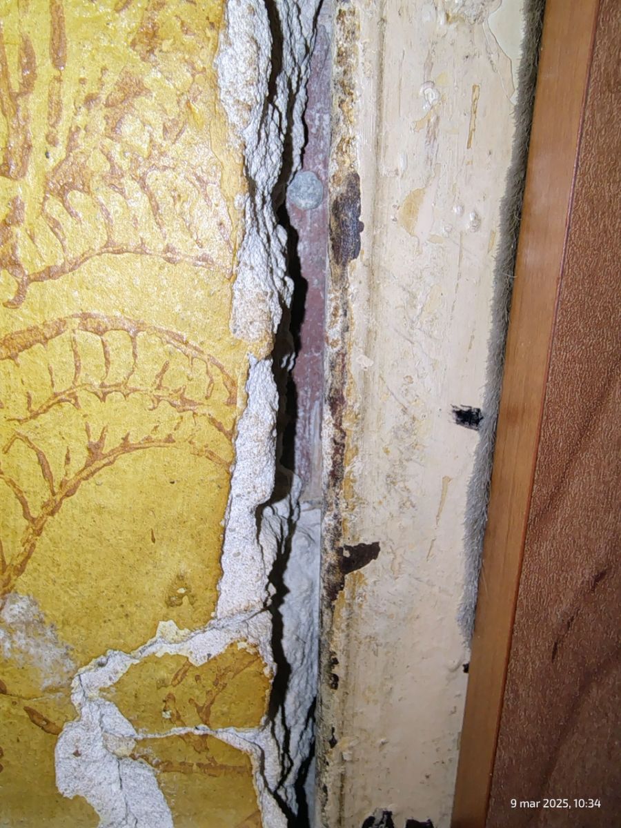

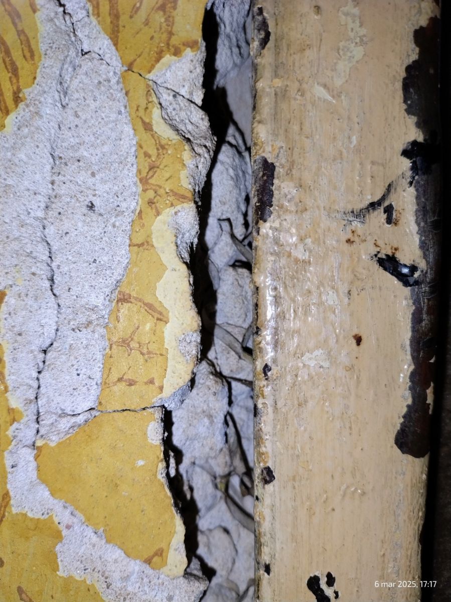

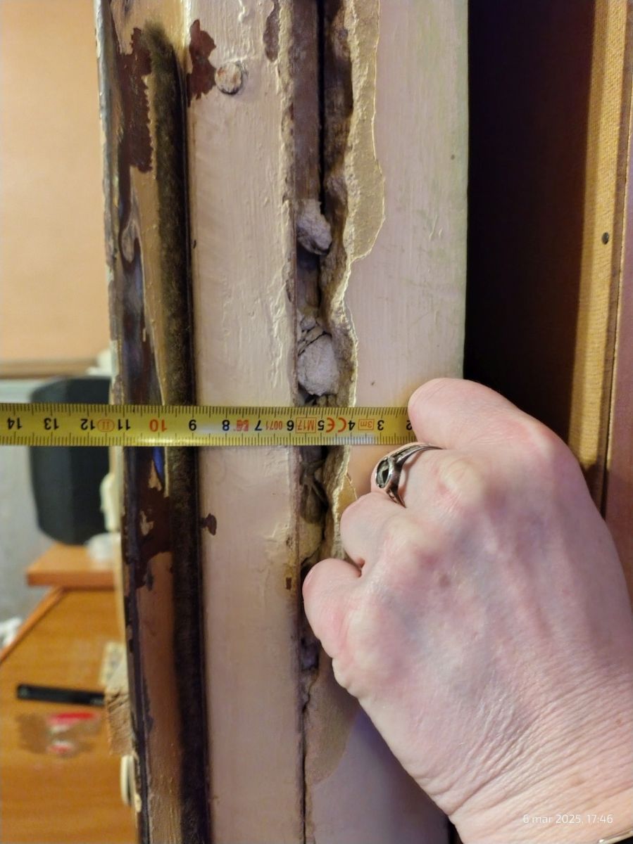

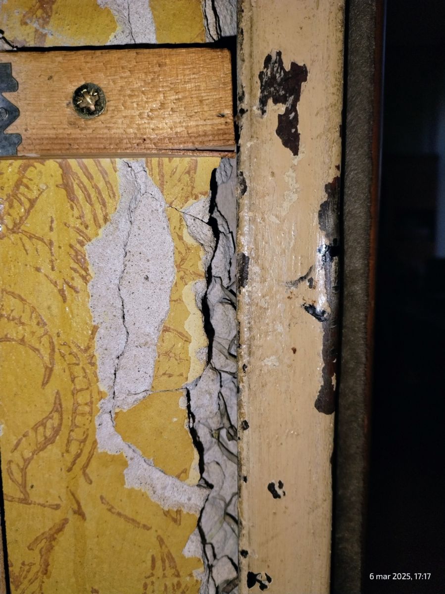

    Cześć. Chciałbym ''przesunąć'' drzwi pokojowe. Ponieważ są one na samym środku ściany. Co prawda nie mam dwóch lewych rąk, ale po prostu nie wiem od czego zacząć. Wiecie, nie chciałbym skończyć z wybitą dziurą i drugą po drzwiach z futryną. Kamienica stara więc ściana z desek i jakieś druty plus tynk. Oczywiście jest to ściana działowa.
    Ścianka ma coś około 11.5 CM, drzwi to 203X80 CM.
    Myślę, że dziurę najlepiej wypełnić:
    Bloczek komórkowy Ytong S: 10 x W: 20 x Długość: 60 cm
    Macie może jakieś pomysły? A i nie ukrywam, że zależy mi na jak najmniejszym pyleniu.
    Zbliżenie uszkodzonej ściany z odsłoniętym drewnem, tynkiem i elementem ozdobnym.
    Zbliżenie na starą, uszkodzoną ścianę z widocznymi warstwami tynku i farby.
    Schemat przesunięcia drzwi w ścianie działowej.
    Ręka mierząca szerokość ściany za pomocą miarki.

    Nie widać jak ta ściana wygląda . Na pewno deski w środku ? Ja bym stara futrynę zostawił , wypełnił wełna , wyciął nowy otwór(o ile jest tyle miejsca) i całą ścianę płyta karton gips objechał jeśli ma być estetycznie

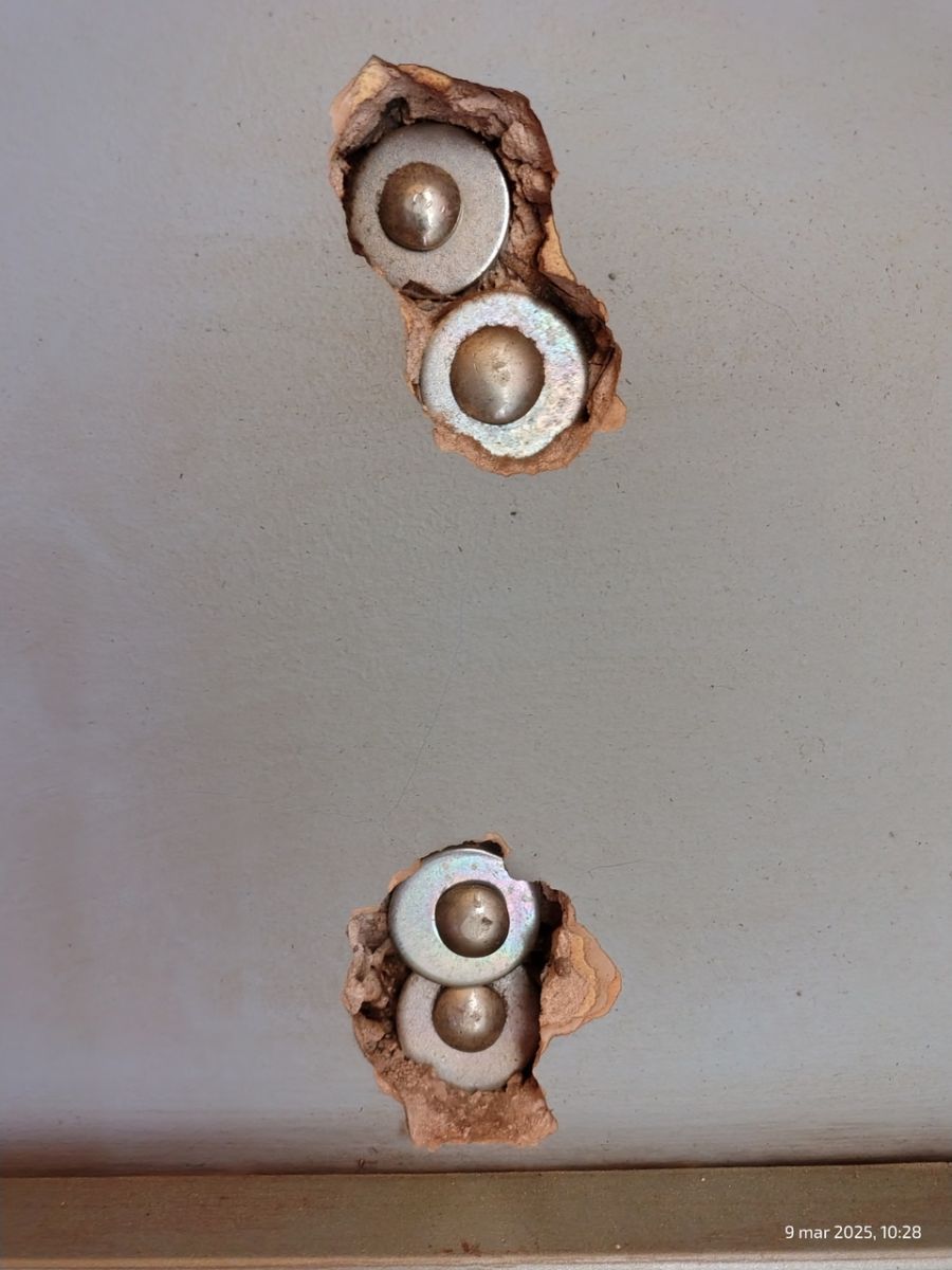

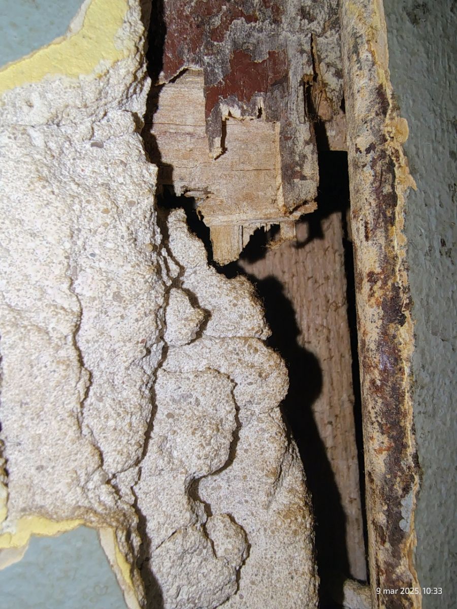

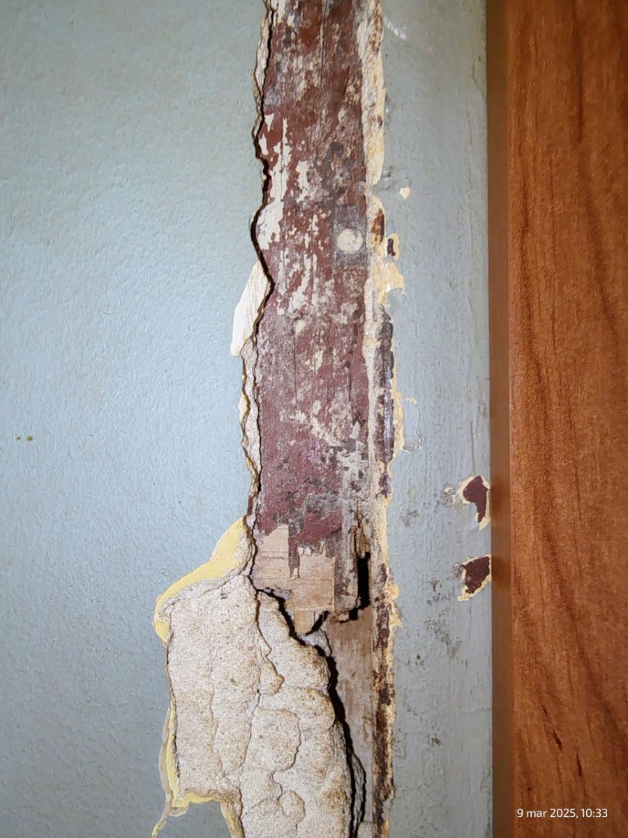

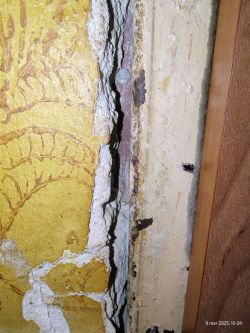

    Cześć. Ściankaz zbudowana jest kolejno tynk, deska sklejka, poprzeczne deski i jakieś druciki a w środku tynk i znowu sklejka. No i znowu tynk. W drugim pokoju mam powieszony TV i tylko dzięki tym deskom jeszcze wisi 😂
    Wieszany był na szybko więc nie miałem odpowiednich śrub. Powiedziałem sobie że to zalepie, ale to było 2 lata temu 🙂 teraz się biorę na poważnie i stąd mój post. Napisałeś o zostawieniu futryny i wypełnieniu jej wełna i z dwóch stron zakryć karton gipsem. Trochę się boje o wygłuszenie takiej konstrukcji.
    Zbliżenie na uszkodzoną ścianę z widocznymi drutami i fragmentami tynku.
    Zbliżenie na uszkodzoną ścianę z widocznymi warstwami tynku i sklejki.
    Uszkodzona struktura ściany z widocznymi warstwami tynku i drewna.
    Zbliżenie uszkodzonej ściany z odsłoniętymi warstwami tynku, sklejki i drewna.
    Dwie dziury w ścianie z widocznymi metalowymi podkładkami.

    To dowal tam dechy , będziesz miał jednolicie . Obok będziesz miał drzwi to z tym wygłoszeniem bym tak nie szalał. Na całej ścianie k-g na stelażu albo na klej i spoko
