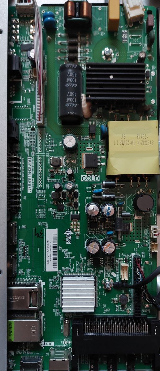

    Witam, posiadam telewizor Sharp LC32HQ3242E, od 2 dni obraz jest ciemny, poza tym wszystko wydaje się działać w porządku. Po rozkręceniu okazało się, że kondensatory napuchły, więc na pewno są do wymiany, ale oprócz tego, czy jeszcze jakiś inny element może być odpowiedzialny za taki stan rzeczy i będę go musiał ewentualnie wymienić? Jeżeli tak, to jaki i czym go zastąpić. Serdecznie z góry dziękuję za pomoc. Załączam zdjęcie płytki drukowanej z telewizora.
    Płytka drukowana telewizora Sharp z widocznymi napuchniętymi kondensatorami.

    Millenium1701 napisał:
    czy jeszcze jakiś inny element może być odpowiedzialny za taki stan rzeczy i będę go musiał ewentualnie wymienić? Jeżeli tak to, jaki i czym go zastąpić.
    Te ktore są uszkodzone. Takimi jakie były!

    Najpierw wymień te kondensatory które są uszkodzone, zobacz jaki jest efekt. Jeśli nie pomogło to pomiary.

    >>21475637 Dzięki, nowe kondensatory są już w drodze.

    Kondensatory przelutowane, wszystko wróciło do normy.
