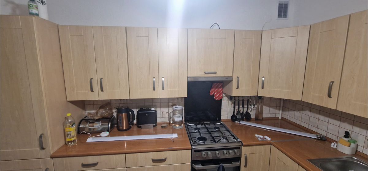

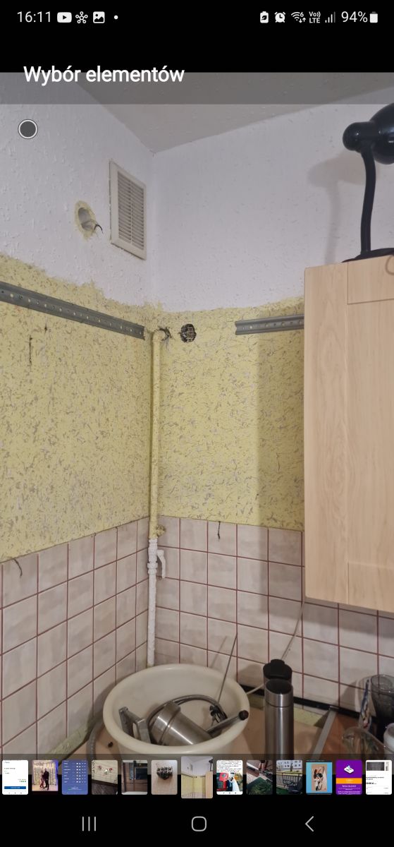

    Witam szanowne grono doradcze. Szybka piłka - poszukuję rady, w jaki sposób najprościej i w miarę obrazowo wyjaśnić sposób połączenia widocznych na zdjęciu dwóch lamp LED, z których wychodzi przewód 2x0,75 mm², poprzez jeden włącznik przelotowy (też na zdjęciu) z przewodem wychodzącym z puszki (2x1 mm²), który też równocześnie jest (był i chciałbym to 'odtworzyć') zasilaniem okapu (czarny przewód wystający nad okapem na zdjęciu). Zaznaczam, że nie pytam o ocenę moich umiejętności czy wiedzy, bądź mebli, tudzież estetyki lamp. Jeśli się da, to jak, jeśli można prosić o instrukcję 'obrazkową', gdzie jakie przewody puścić i gdzie jak połączyć, to będę ogromnie wdzięczny. Pozdrawiam i spokojnego wieczoru ;)

  • #2 21478852
    jarekgol
    Poziom 40  
    Posty: 5148
    Pomógł: 642
    Ocena: 1138
    Jeżeli okap ma swoje pstryczki to rozdzielasz czarny na dwa, pierwszy do okapu, drugi do wyłącznika, z wyłącznika na ledy, ledy równolegle.
    Chcesz obrazki, to wrzuć zdjęcia przyłącza ledów, wyłącznik od środka, przyłącze (kostkę, czy co tam jest) okapu i rozizolowany koniec czarnego przewodu.

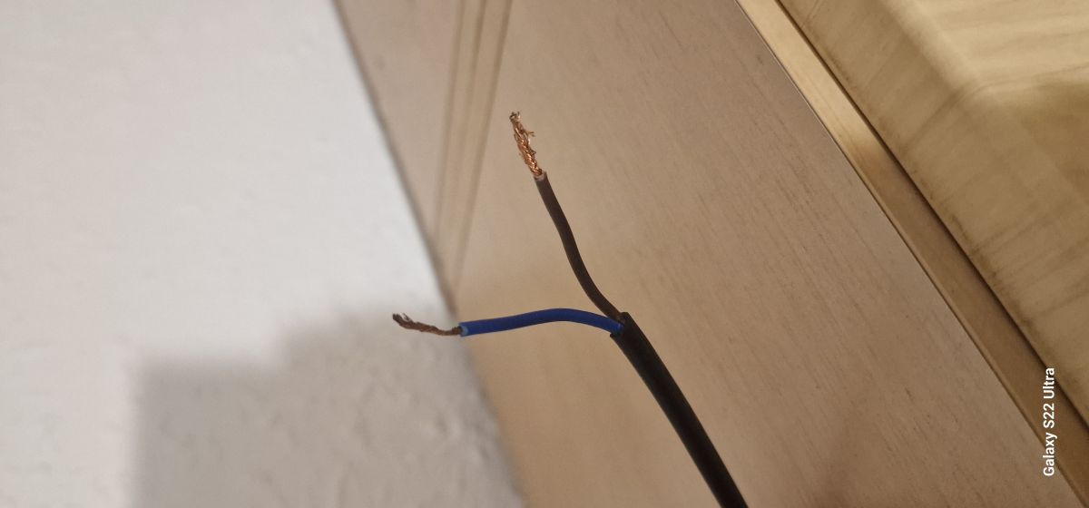

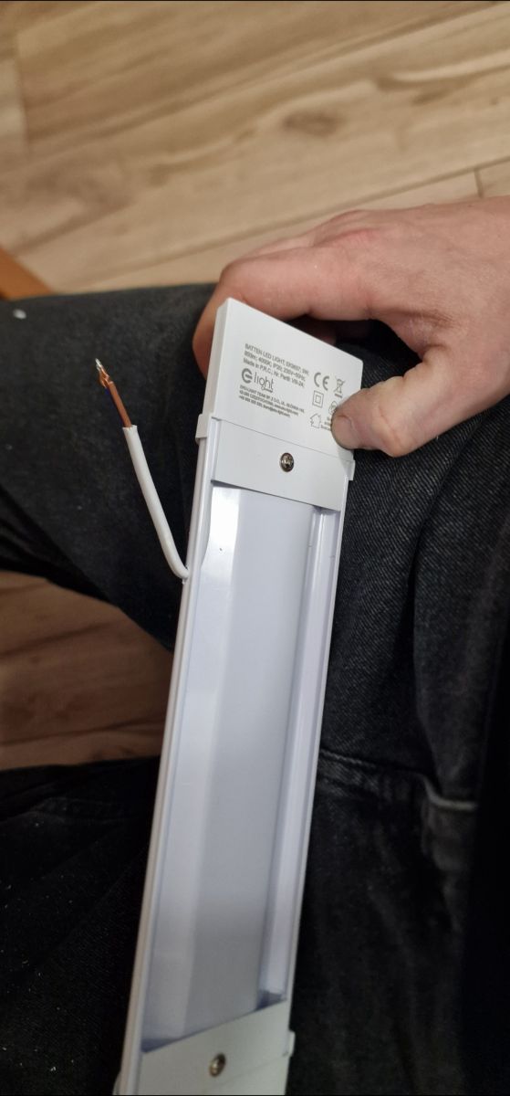

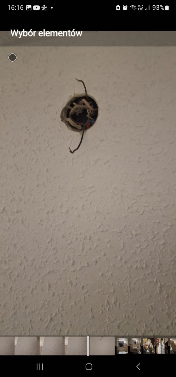

    U góry przewód z leków, poniżej wnętrze włącznika. Z okapu wychodzi czarny przewód 2x0,75 mm², przed remontem był wpięty w kostkę na końcu przewodu wychodzącego z puszki 2x1 mm². Okap ma swoje pstryczki, jedyna dla mnie skomplikowanie brzmiącą rzecz, to równolegle połączenie listwy LED pod jeden włącznik.

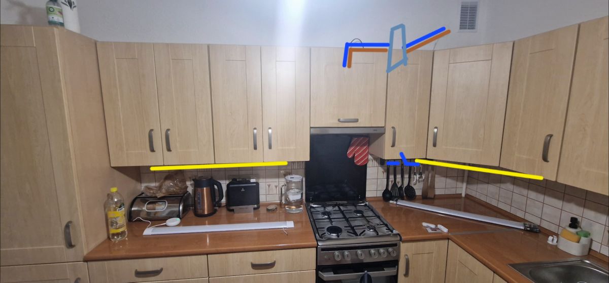

    Wnętrze kuchni z wiszącymi szafkami, sprzętem AGD i zaznaczonymi schematycznie przewodami LED.
    LEDy żółte, włącznik wiadomo, 'schemat' przewodów w obecnym stanie, z tym że okap nie jest wpięty w kostkę.

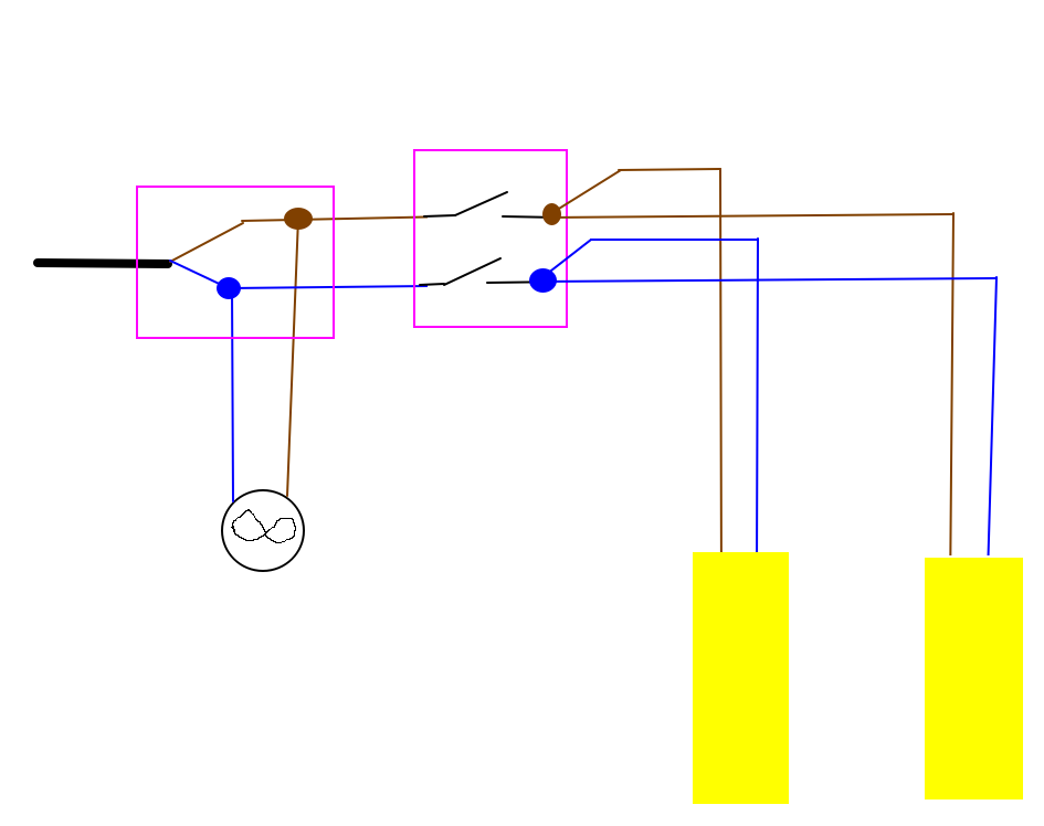

    Załączam wspaniałe dzieło artystyczne :)
    Schemat instalacji elektrycznej z oznaczeniami równoległego połączenia przewodów.
    Równolegle oznacza mniej więcej że każdy odbiornik dostaje bezpośrednio fazę i bezpośrednio zero, w odróżnieniu od szeregowo, jak w lampkach choinkowych, gdzie jak jedną wyjmiesz to reszta gaśnie.
    Prosiłem od zdjęcie przyłącza okapu - kostki, bo jeśli jest metalowy może wymagać przewodu ochronnego (uziemienia) którego raczej u Ciebie brakuje, a powinieneś to sprawdzić przy takiej okazji.

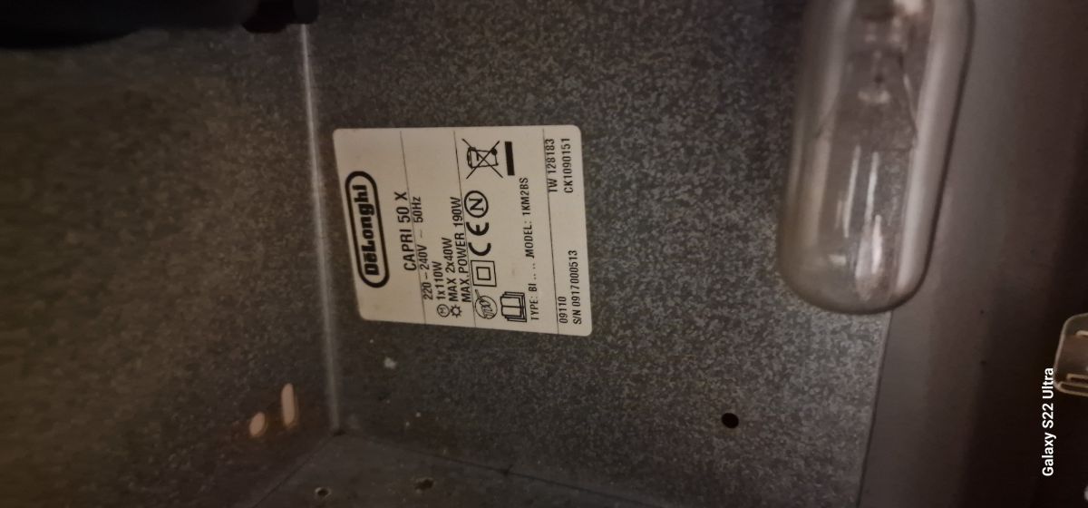

    Najserdeczniejsze podziękowania za rysunek, jakże dla mnie czytelny i zrozumiały, bez sarkazmu i szczerze, teraz już wiem, jak to zrobić :) żeby domknąć temat uziemienia okapu...
    Tabliczka znamionowa okapu DeLonghi CAPRI 50 X

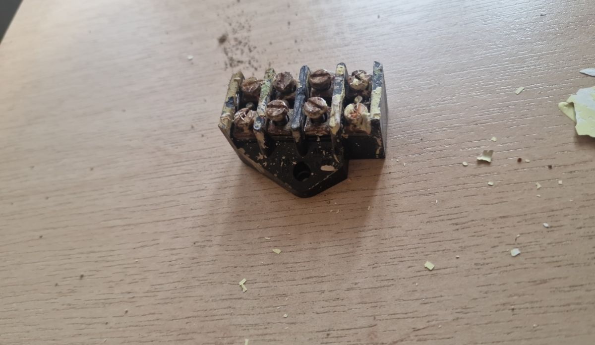

    Przyłącze okapu, do którego musiałbym się dostać poprzez demontaż mebli, zakładam, że ma 'miejsce' na zielono-żółty. Natomiast instalacja w mieszkaniu jest dość stara, bo... aluminiowa, budownictwo z lat 60, a dla wyjaśnienia po prostu pokażę, jak zastałem temat...
    Kuchnia z widoczną instalacją elektryczną i miejscem na okap.
    Stara listwa zaciskowa na blacie stołu z odkręconymi śrubami.
    Otwór w ścianie z widoczną instalacją elektryczną.

    Wygląda na to że okap jest w drugiej klasie ochronności - takie 2 kwadraty jeden w drugim, więc do niego ochronnego nie podłączasz.
    Zobacz czy ledy nie są zrobione tak, że możesz pociągnąć przewód od jednej do drugiej (takie gniazdka na obu końcach) jeśli Ci będzie wygodniej.
