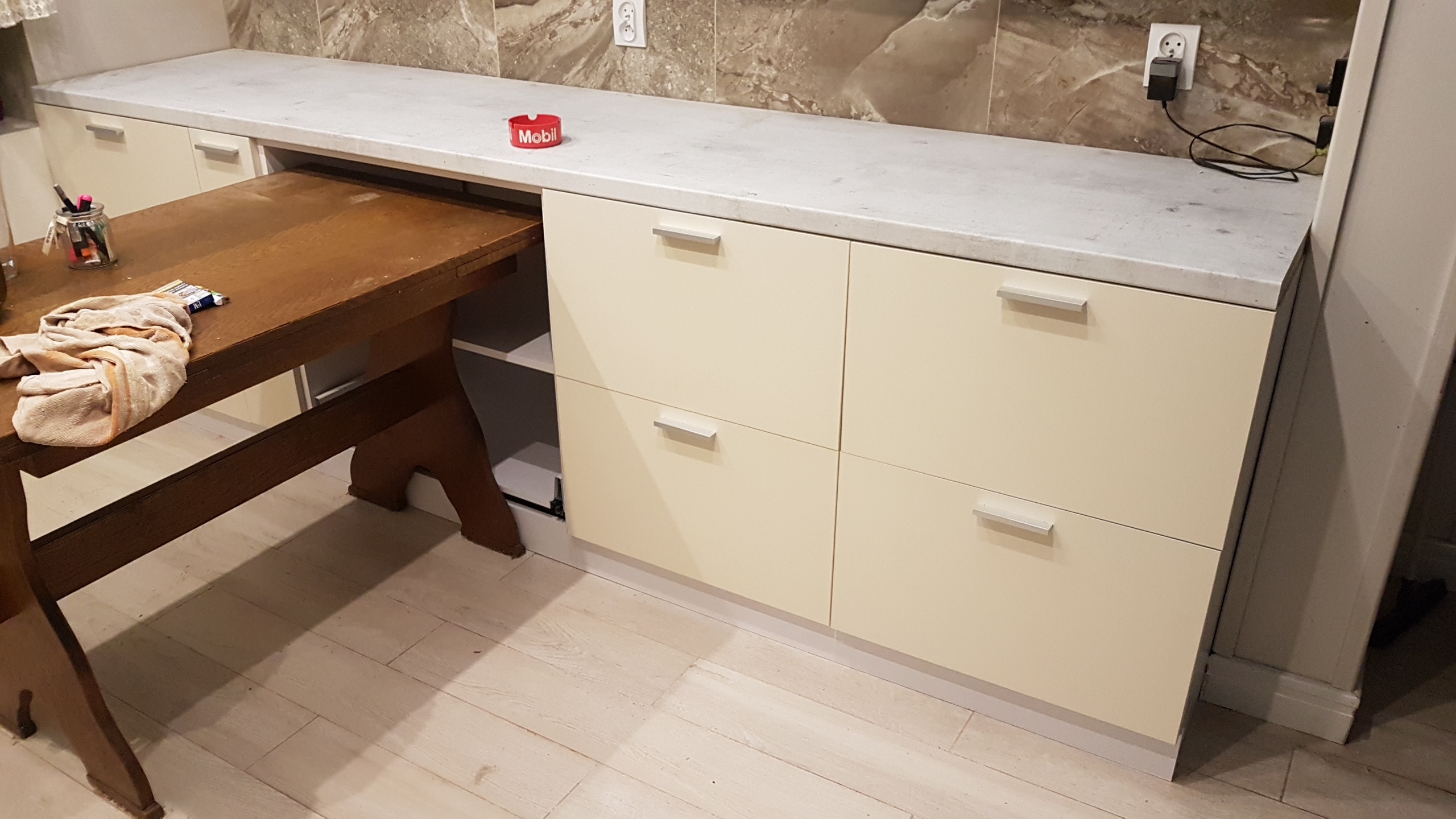

    Chcę wykonać oświetlenie szuflad i zastanawiam się w jaki sposób wykonać załączanie oświetlenia w szufladach.
    Led 12v lista 20cm ( 0,64W) dla jednej szuflady (suma szuflad 7 czyli 4,48W)
    Wszystkie ledy zasilane z jednego zasilacza Bemko Zasilacz modułów LED 12V 25W IP20 (posiada 2 wyjścia po 12V(po 12,5W kazde))
    Jak załączać oświetlenie LED w szufladach? Krańcówka czy inne rozwiązanie?
    Pomysł
    Zamocowany wyłącznik krańcowy przy zamkniętej szufladzie(czarne wyłączone/Zielone włączone oświetlenie) krańcówka wstawiona na -12V
    Czy to będzie dobre rozwiązanie czy macie inne propozycje?

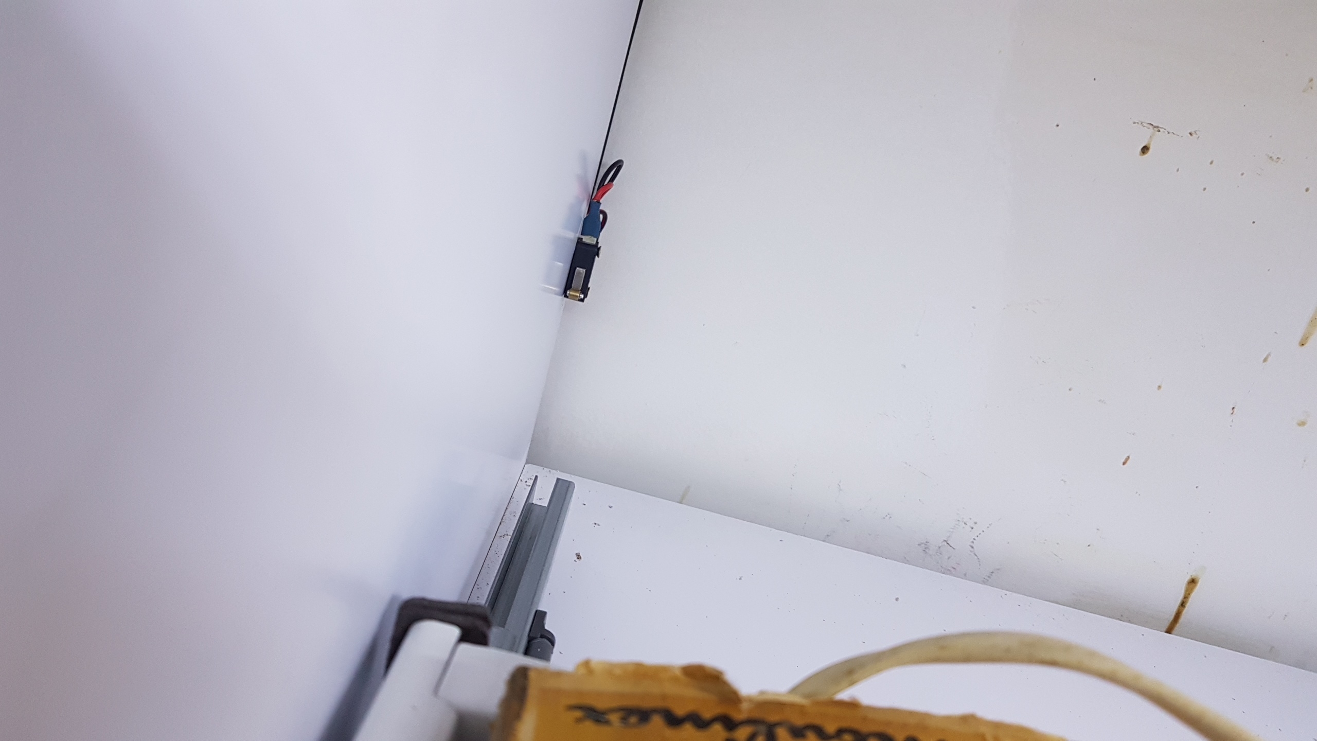

    Taka krańcówka to najprostszy i najmniej awaryjny sposób.

    Kontaktrony jak najbardziej, ale sterujące jakimś układem wykonawczym, nie bezpośrednio LED, a to ze względu na malutkie prądy przełączania samego kontaktronu.

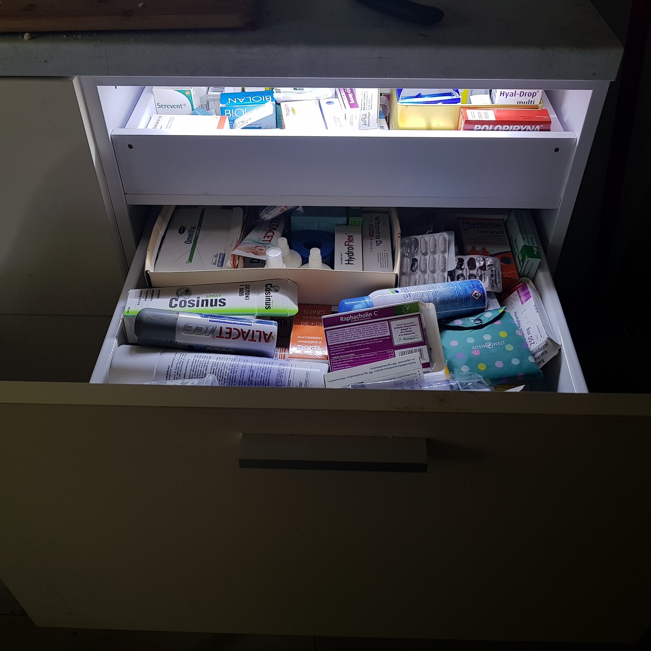

    Działa wszystko ok (troche schodzi z regulacja wyłączników krańcowych ale jest ok )
    A oto efekt : :-)

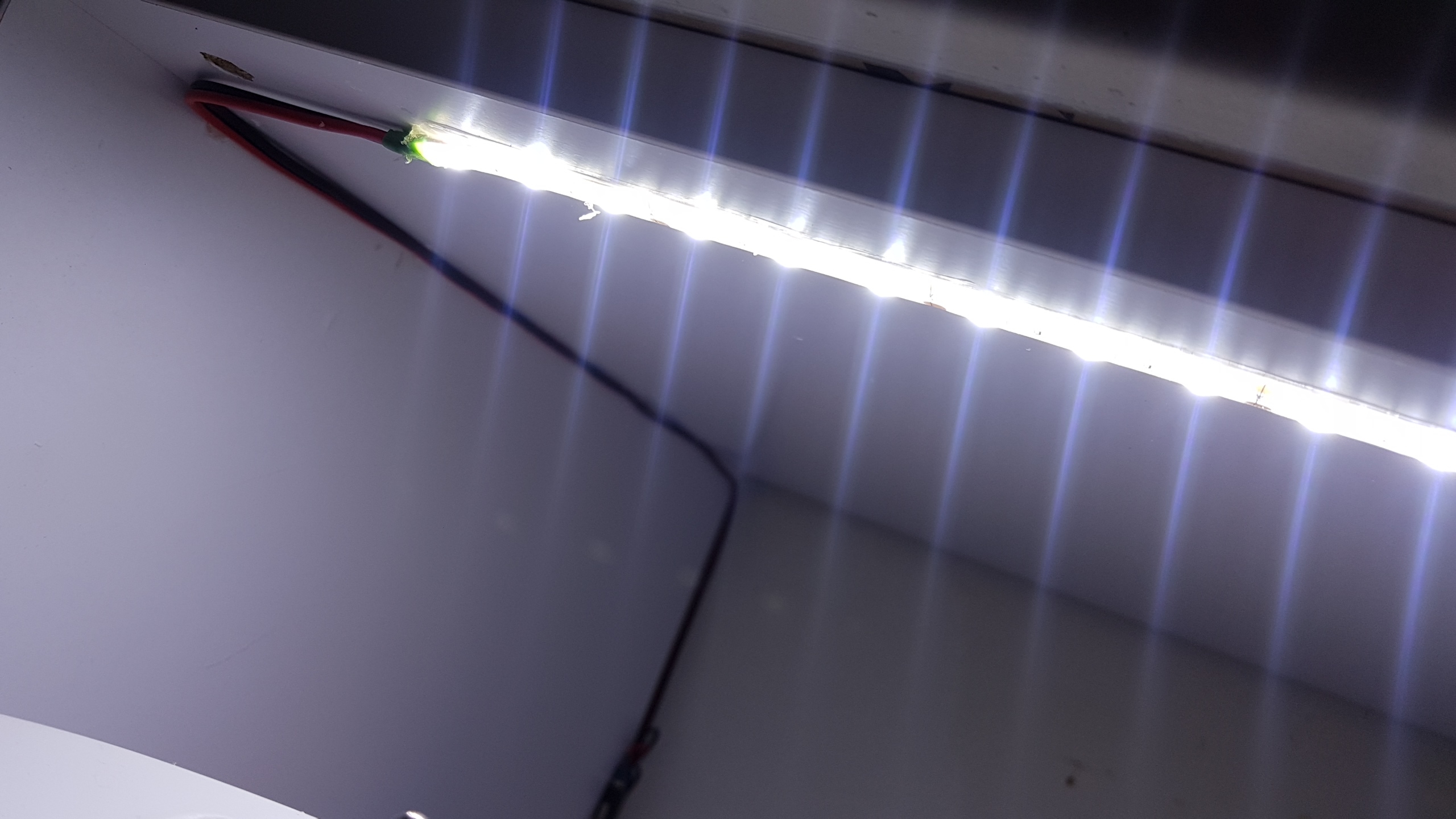

    Po prawie 9 mc użytkowania ten sposób był strzałem w 10tkę, jedynie co się wydarzyło to zbyt wysoko zapakowana szuflada (akurat były tam patelnie) zerwały jeden pasek led przy czym urywając miejsce zasilania na pasku, lecz po 15 min wymieniłem na nowy pasek (by starego nie skracać) i wszystko działa nadal. Więc Jak ktoś się będzie kiedyś zastanawiał i chce to zrobić budżetowo to polecam wykorzystać te krańcówki jednak co mechanika to mechanika :-)
    A tu mały dodatek który dorobiłem :)

    Mikroprzełączniki są mniejsze i podobnie wyglądają oraz tak samo się je mocuje. Parametry elektryczne też bez problemu można dobrać.
