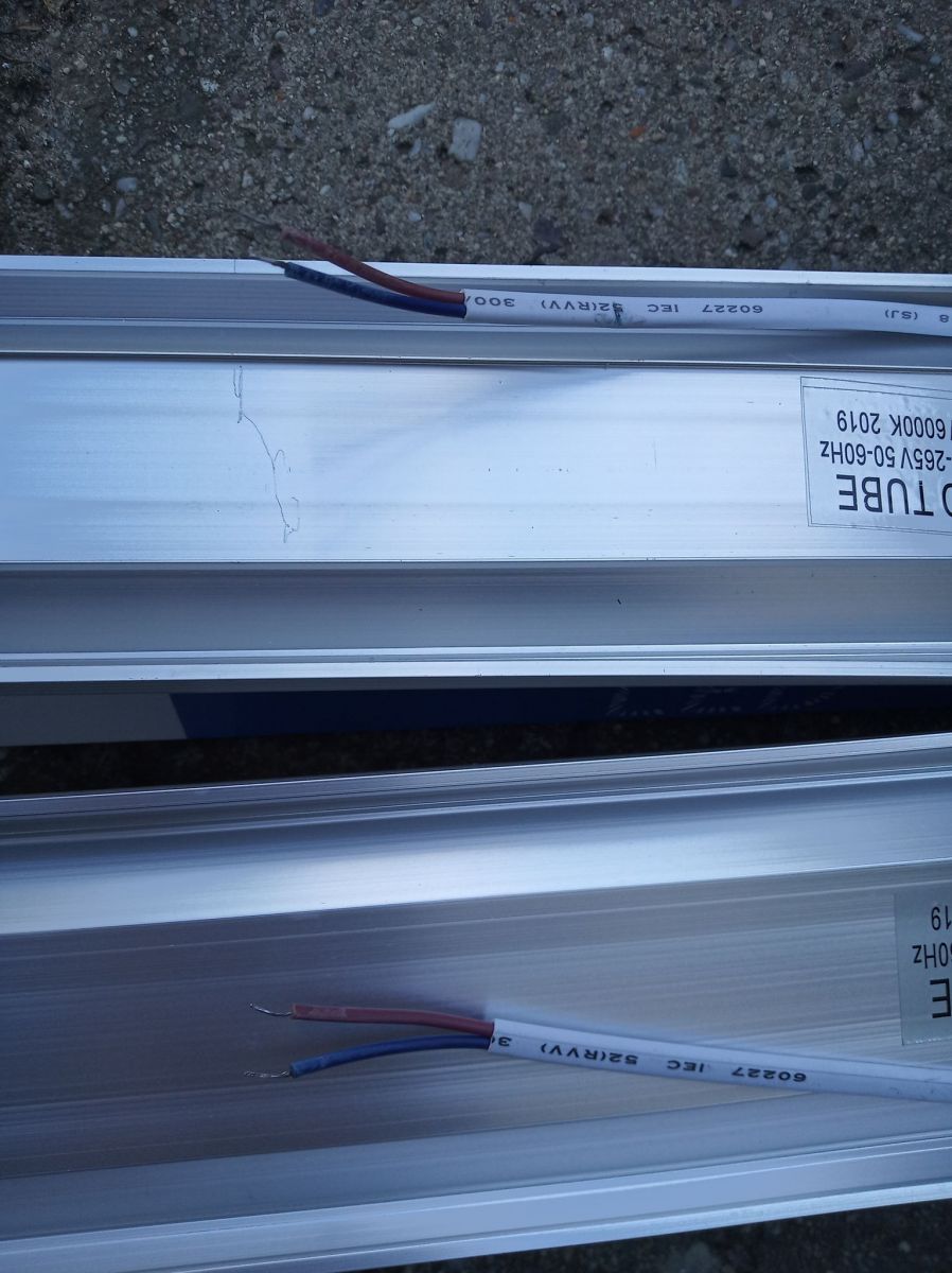

    Obecnie do kostki jest podłączona jedna lampa tzw. jarzyniówka. Chodzi mi o to czy mogę do kostki wpiąć dwie led, tak ja na foto.

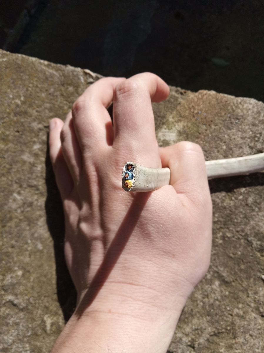

    @Ktoś_tam Z każdej lampy wychodzą po dwa przewody - niebieski i brązowy. Brak przewodu żółto-zielonego czyli nie mają tzw. uziemienia.

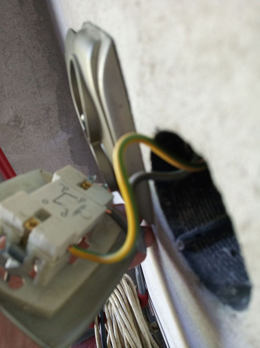

    Chodziło mi o to czy wywalając z kostki jedną lampę tzw. jarzeniówkę, mogę teraz do tej kostki, podłączyć w zamian dwie lampy LED, tak ja na tym rysunku. Nie ma pokazanego zasilania bo uznałem że skoro do tej pory działała tak połączona jarzeniówka to będą i działać LED. Chodziło mi tylko o to, czy można połączyć dwie lampy pod jedną kostkę.

    A nam chodzi o to że tak jak narysowałeś na tym "schemacie", to wychodzi że jak załączysz wyłącznik to nic nie może się zaświecić (brak zasilania). Chcąc dokładnie Ci odpowiedzieć, to powinniśmy wiedzieć jakie masz zasilanie (ile przewodów), w jakiej klasie ochronności masz te nowe lampy. W jaki sposób jest podłączony włącznik (czy przerywa fazę czy może niedozwolony neutralny). Czy w układzie potrzebne jest podpięcie ochronnego do nowych lamp.

    Lampy które chce podpiąć, tak żeby świeciły dwie na raz:
    Podłączenie dwóch lamp do jednego przewodu zasilajacego- pytanie laika
    Obecnie jarzeniówkę mam podłączoną takim samym przewodem jak ten:

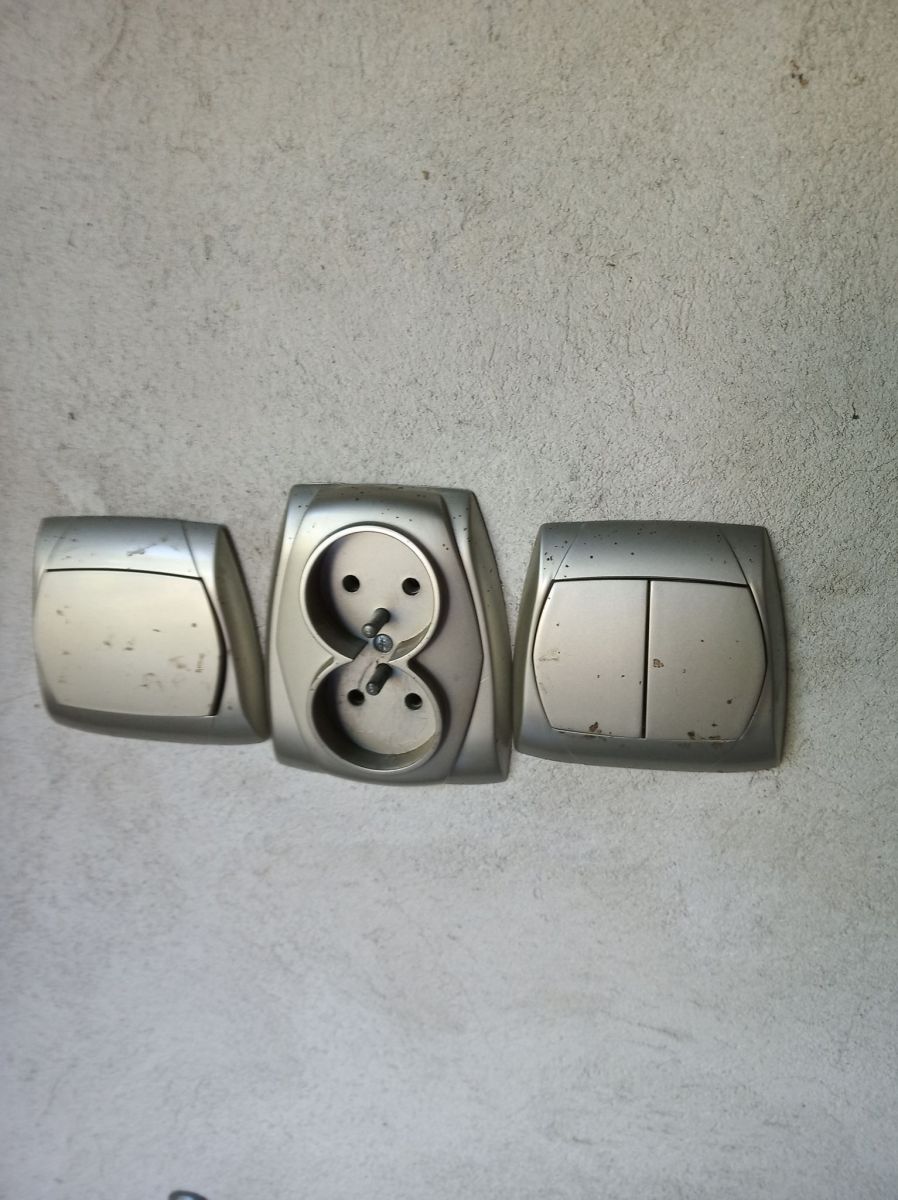

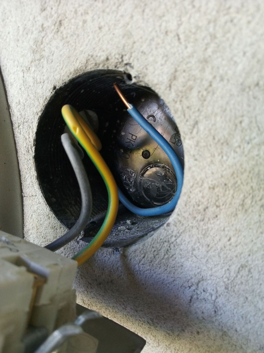

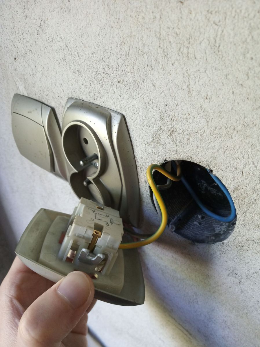

    Więc po demontażu jarzeniówki, zostaje mi taki przewód. Nie wiem jak dokładnie jest to połączone we wnętrzu lampy, bo żeby to zobaczyć muszę ją zdemontować.
    W puszcze, pod włącznikiem tak to wygląda:
    Podłączenie dwóch lamp do jednego przewodu zasilajacego- pytanie laikaPodłączenie dwóch lamp do jednego przewodu zasilajacego- pytanie laika Podłączenie dwóch lamp do jednego przewodu zasilajacego- pytanie laika Podłączenie dwóch lamp do jednego przewodu zasilajacego- pytanie laika
    Włącznik jest dwuprzyciskowy ale wykorzystywany jest jako jednoprzyciskowy. I tak też chcę żeby został tzn. zapalał te dwie lampy z pierwszego zdjęcia na raz.
    Mieliście rację że potrzeba więcej szczegółów, jakoś dziwnie mi się to wydaje połączone.
    Mnie także. Ciekawe do czego są podłączone styki PE (bolce) w gnieździe, tym pomiędzy wyłącznikami.
