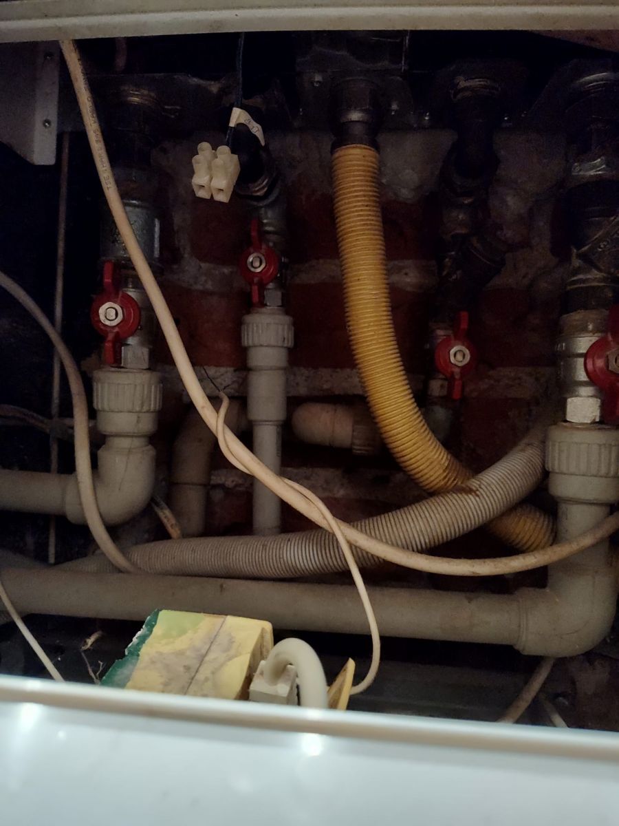

Witam wszystkich, rośnie mi ciśnienie na piecu, przedstawiam problem.
Po spuszczeniu wody z kaloryferów do 1 bar wzrasta ciśnienie na piecu do około 3 bar kiedy:
- korzystanie z CWU (kąpiel 3 osób - prysznic) włączone CO - w ciągu 30 minut
- włączone CO, brak korzystania z CWU (noc) - w ciągu 8 h
- wyłączone CO - normalne korzystanie z CWU (umycie szklanki w ciągu dnia, rąk) - w ciągu 4 h
Test:
Piec wyłączony z prądu, wszystkie 4 zawory pod piecem zakręcone, po 8 h wzrosło ciśnienie do 3 bar.
Co ciekawe, nie rośnie do 4 bar, nie wiem, czy przy 3 (już dochodzi do spustu awaryjnego wody), ale więcej nigdy nie urosło.
Telefon do serwisanta - diagnoza - wymiennik ciepła koszt 1900 zł. Powariowali, dołożę lekko powyżej tysiąca i mam nowy piec z gwarancją.

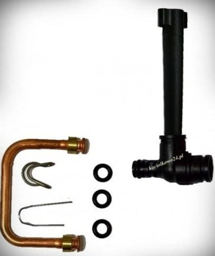

Pytam go o zawór dopuszczania wody, może on jest przyczyną. Stwierdził, że tylko raz w karierze zdarzyło się mu, że ten zawór padł. Zapytałem o koszt wymiany zaworu - 600 zł. Ceny z kosmosu. Kupiłem nowy zawór 125 zł.

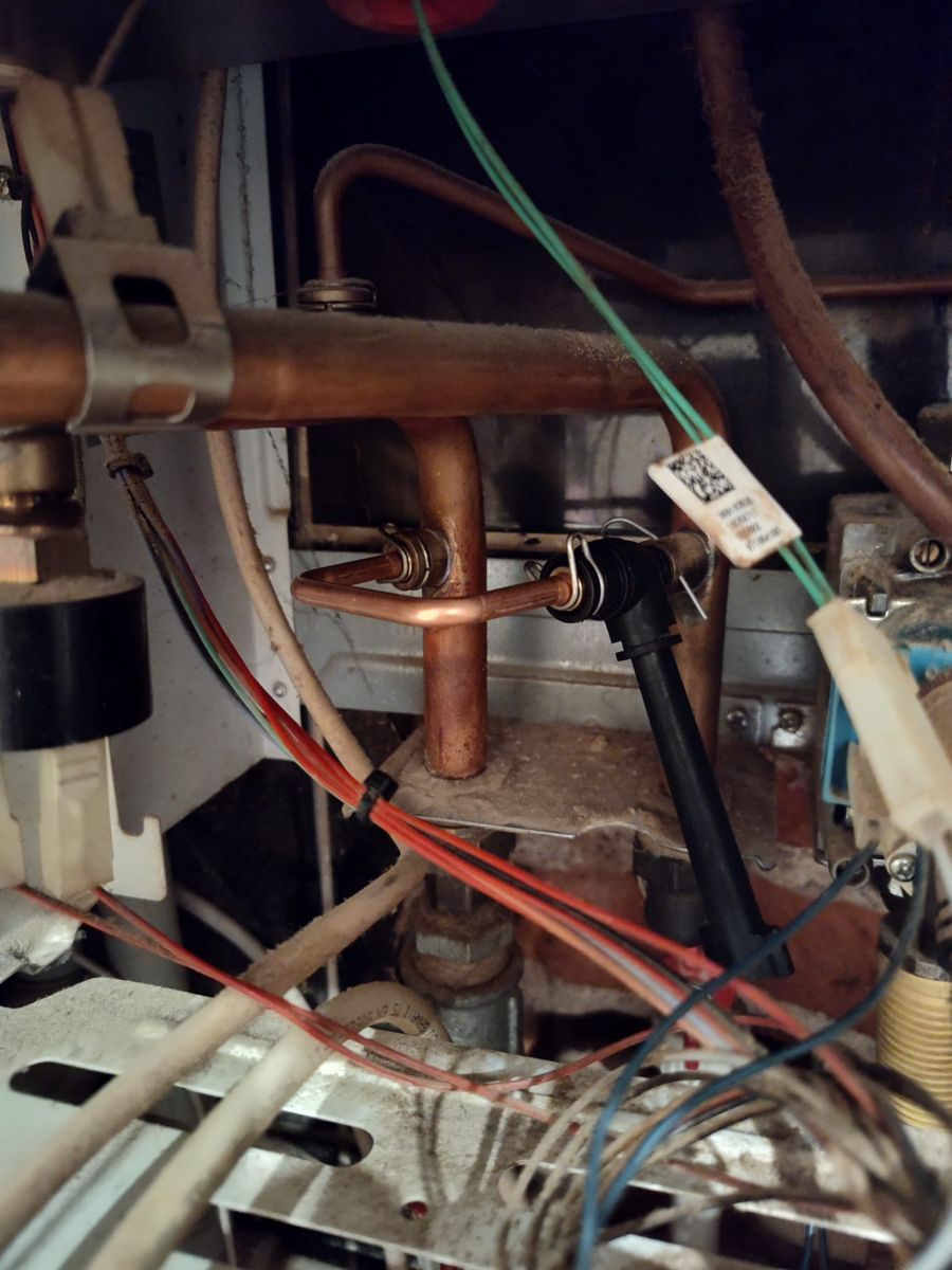

Wymieniłem wraz z rurką miedzianą w kształcie litery U widoczną na zdjęciach. Ciśnienie nadal rośnie. Proszę o pomoc.

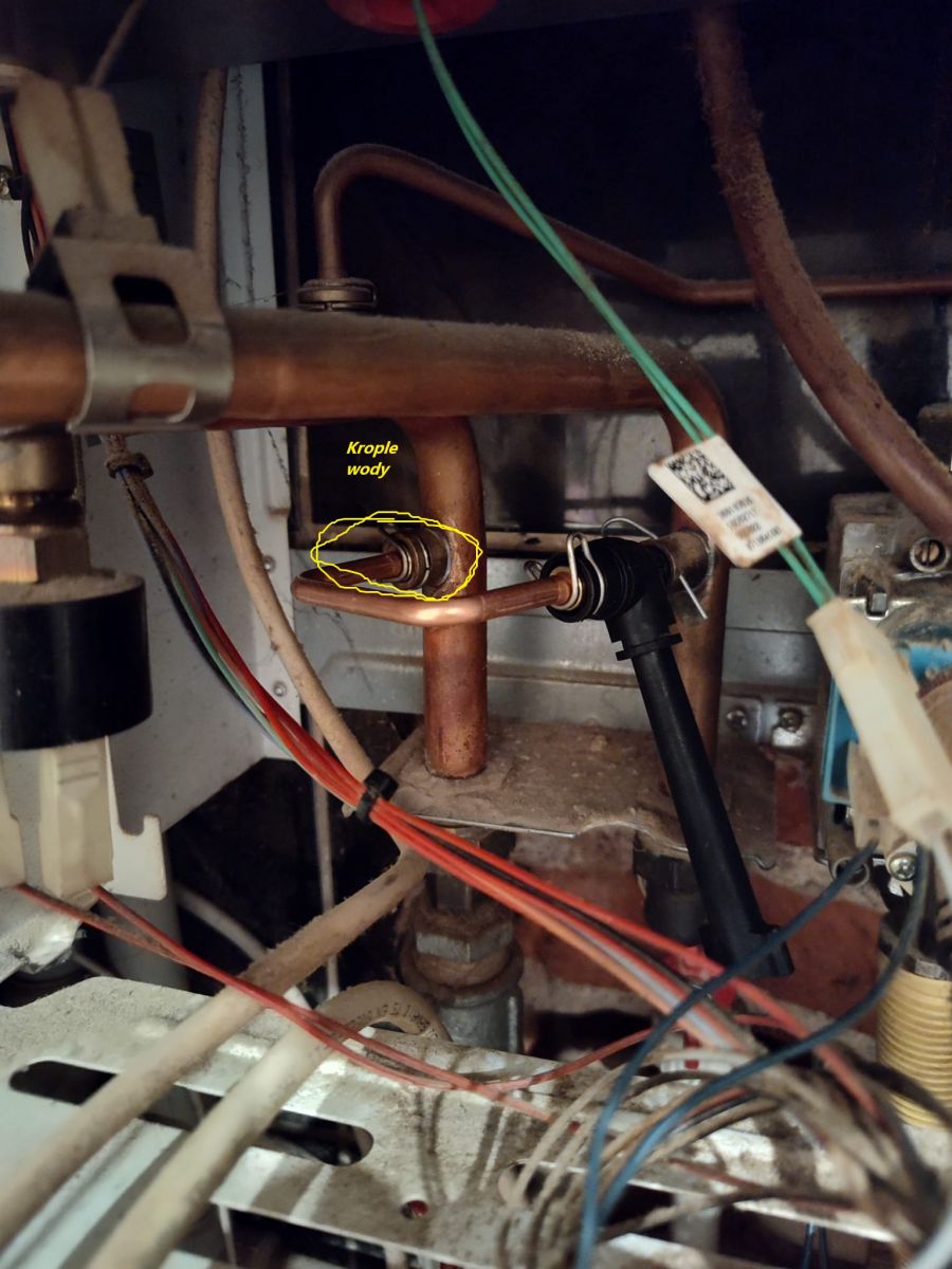

Nie wiem, czy to w czymś pomoże, ale nie powiem, z wymianą zaworu bawiłem się 30 minut, bo nie mogłem ściągnąć, a potem założyć motylków. Oczywiście wcześniej spuściłem wodę poniżej pieca. Po ściągnięciu miedzianej rurki nie kapała woda. Chwilę potrwało, zanim pooglądałem zdemontowane części i po około 15 minutach pojawiła się woda (krople wody) w części obrysowanej kolorem żółtym na rysunku - oczywiście przed zamontowaniem rurki. Po zmontowaniu wszystkiego nic nie kapie.
