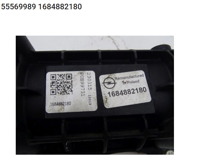

    Dzięki Panowie za pomoc! Pytanko - skąd można pobrać taką dokumentację?
    Mam jeszcze inny problem z kolektorem ssącym (nie wiem, czy powinienem zakładać osobny temat), nowy kosztuje majątek. Na moim kolektorze jest oznaczenie 55503129 (na naklejce) oraz wytłoczony numer 55569989. Nie wiem, dlaczego są dwa inne numery?
    Znalazłem coś takiego na aukcji, czy da się w jakiś sposób sprawdzić, co było regenerowane na podstawie oznaczeń?
    Ewentualnie gdzie można kupić kompletny zestaw naprawczy do mojego kolektora 55503129.
    Etykieta na czarnym kolektorze z numerami 55569989 i 1684882180 oraz kod QR.
