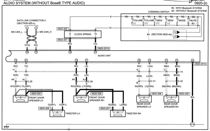

    Witam, ostatnio myślałem trochę nad zmianą radia i wymianą głośników w Mazdzie 3 BL z 2010 roku. Jeśli chodzi o radio, to interesuje mnie wrzucenie Pioneera AVH-X7500BT. Znalazłem kilka interfejsów i przejściówek, które by mi to umożliwiły, jednak nie do końca wiem, jaka jest między nimi różnica, poza ceną ;). Dodam też, że fabrycznie nie posiadam nagłośnienia Bose oraz przycisków do sterowania radiem na kierownicy. Poniżej załączam linki do przejściówek/interfejsów. Pomoże ktoś?

    Zależy mi, aby sygnał audio wzmacniany był przez oryginalny wzmacniacz auta.

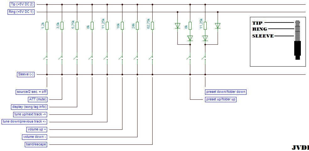

    Z tego co widzę to mazda ma oryginalne sterowanie radia z kierownicy zrobione na drabince rezystorowej idącej bezpośrednio do radia, czyli tak samo jak jest to robione w radiach Pioneer i Sony, więc przerobienie tego tak by współpracowało z radiem bez jakichkolwiek adapterów będzie dość proste.
    Schemat systemu audio samochodu bez systemu Bose, z przyciskami sterującymi radiem na kierownicy.
    Schemat połączeń drabinki rezystorowej sterowania radia samochodowego.

    Dzięki, ale chodzi mi bardziej o to, mówiąc kolokwialnie, która przejściówka pozwoli na to, aby radio podłączone “do Mazdy” grało ze wszystkich 6 głośników (z przodu mam jeszcze dwa wyjścia na tweetery, które na chwilę obecną nie są podłączone) z użyciem wzmacniacza auta. Jeśli chodzi o te przyciski na kierownicy, których nie mam, czy inne funkcje, to nie jest mi to do niczego potrzebne.

    No to powinna ci wystarczyć nawet najprostsza przejściówka tego typu:
    https://pl.aliexpress.com/item/4000102538858....!16.33!16.33!!!!!%40!10000000267457556!ppc!!!
    Bez BOSE głośniki są podłączone bezpośrednio pod radio, i tak jak na tym schemacie co podawałem wcześniej są po prostu 4 kanały, tak jak w standardowym radiu.

    Super, dokładnie o to chodziło, dzięki wielkie🫡
