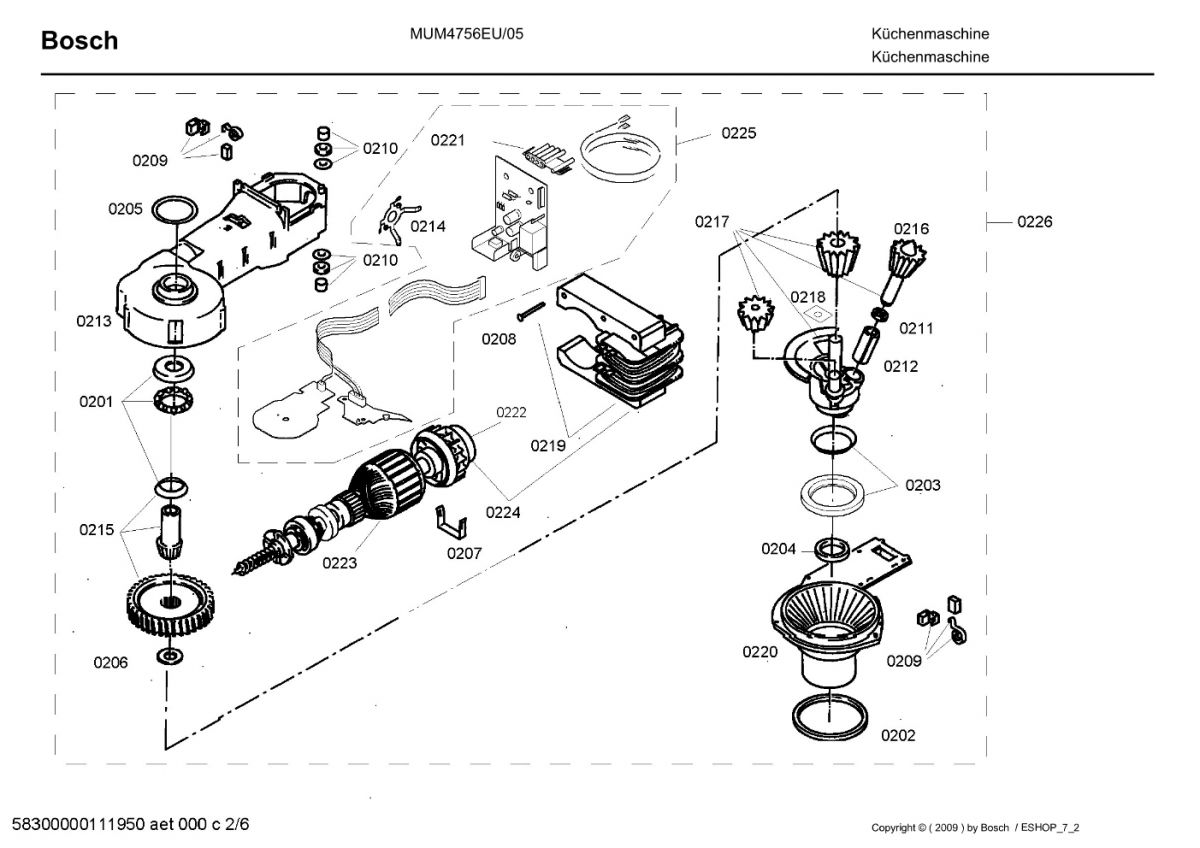

    Pacjent robot Bosch mum4756/eu5
    Po przekręceniu pokrętła włączającego, niezależnie na który poziom pracy, działa przez kilka sekund i wyskakują migające niebieskie diody, i robot się automatycznie wyłącza.
    Czego można się spodziewać? Płytka, silnik czy coś jeszcze zaszwankowało?

    Z tego co kojarzę w robotach tej serii tak jest sygnalizowany brak pokryw sprzęgieł. Sprawdź czy zamontowane są pokrywy na nieużywanych w danej chwili wyjściach napędu, czy nie są popękane. O ile dobrze kojarzę to zawierają w sobie magnesy oddziałujące na kontaktrony w napędzie.

    Osłonki są zamontowane, misa włożona, mieszadło też, lub młynek do mielenia i cały czas jest to samo. Czerwona dioda pali się na stałe, a pierwsza i czwarta niebieska dioda migają.
