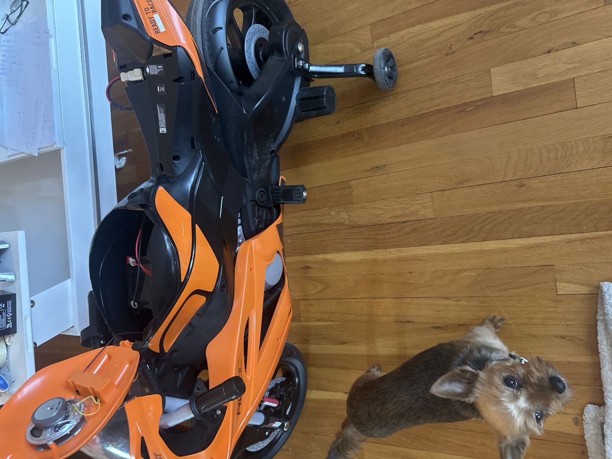

    Witam, mam pytanie do fachowców na tym forum. Kupiłem synowi motor elektryczny dla dzieci, ale ma możliwość jazdy tylko do przodu. Chciałbym ułatwić mu życie i sobie 😝 i przerobić instalację, żeby mógł jeździć też do tyłu. - Idzie do silnika, a do włącznika i do manetki przy kierownicy. Następnie biały i czarny kabel leci od silnika do manetki. Jak mogę rozwiązać ten problem? Bardzo proszę o pomoc, jestem amatorem w tym.

    Trudno tak bez szczegółów, ale co zasady jeżeli to jest zwykły silnik dc to zamiana zacisków silnika miejscami zmienia kierunek obrotów.

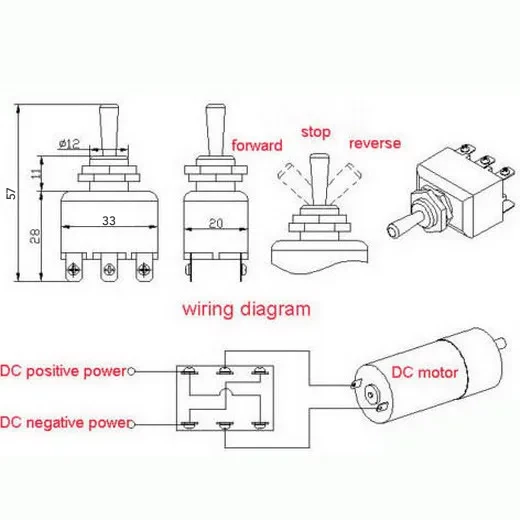

    To sprawdzałem i napęd działa odwrotnie, tylko nie wiem, jak teraz podłączyć przełącznik, żeby zmieniał bieguny.

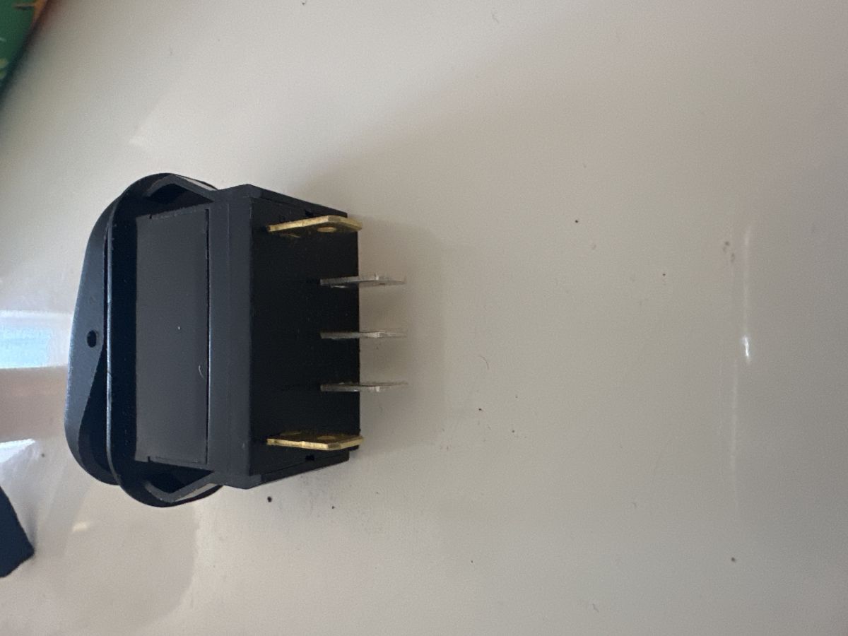

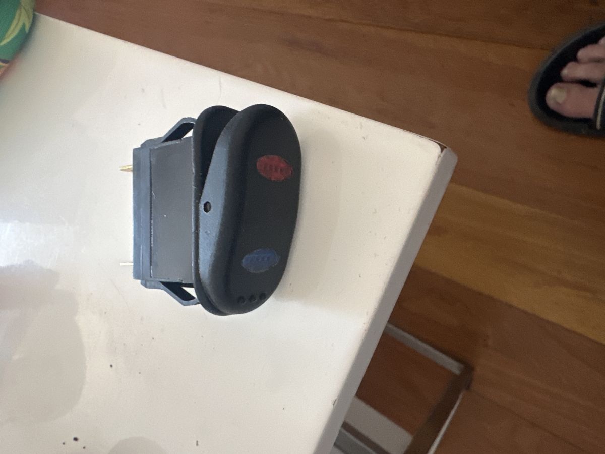

    >>21489930 mam 5 pinowy przełącznik czy da się go urzyc ? Nie moge schematu znaleść
    Pięciopinowy przełącznik elektryczny z widocznymi metalowymi pinami.
    5-pinowy przełącznik na białym stole.
  • #7 21490746
    VPSA132
    Posty: 726
    Pomógł: 74
    Ocena: 181

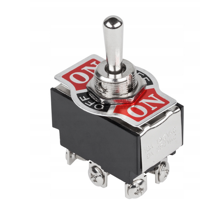

    Ten się nie nadaje. Jeden styk roboczy i trzy małe piny do LEDów. Potrzebujesz przełącznik 6pin, dwa styki ON OFF ON i przynajmniej 10A. gklub już Ci wysłał schemat.
    Coś takiego potrzebujesz:
