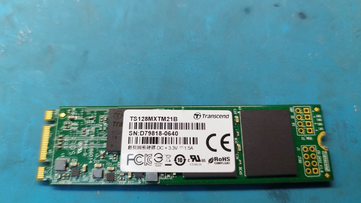

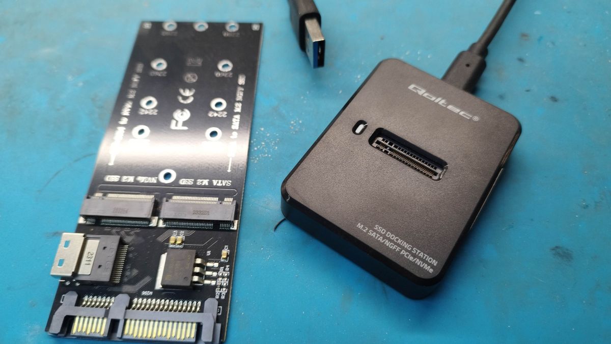

✨ Posiadacz terminala HP T630 chce wykonać kopię 1:1 dysku SSD zainstalowanego w urządzeniu, korzystając z systemu Windows. Dysk przedstawiony na zdjęciu nie jest wykrywany przez zakupione przejściówki SSD M.2 SATA/PCIe USB 3.1 oraz adapter M.2 NVMe do SFF-8654 + M.2 SATA do SATA 22. Problem wynika z braku kompatybilności przejściówek z typem klucza dysku, który wymaga obsługi zarówno M-Key, jak i B-Key. Zalecane jest użycie przejściówki obsługującej oba klucze oraz podłączenie dysku docelowego do przejściówki, a następnie wykonanie klonowania za pomocą narzędzia MiniTool w systemie Windows, co uprości proces kopiowania.
