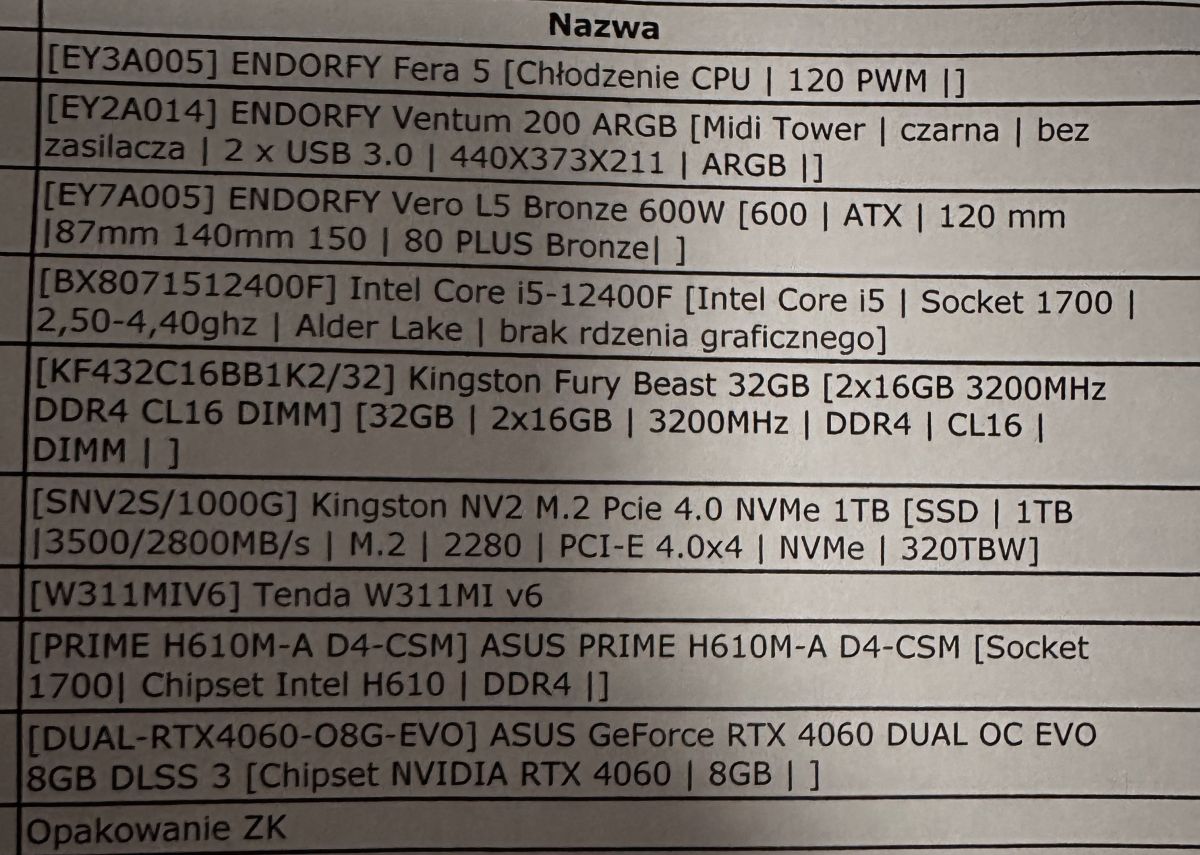

    Witam, od wczoraj borykam się z problemem blue screena, który wyskakuje, jak mu się podoba, czy to zaraz po włączeniu, czy po chwili użytkowania.
    Komputer jest normalnie użytkowany, praca/gry.
    Nic nie było robione, zmieniane, podłączane.
    Sterowniki były bieżące wszystkie.
    Kody błędów, które się wyświetlały, to:
    „ system thread exception not handled”
    „ driver overran stack buffer”
    „ irql not less or equal”
    „ Memory management”
    Każdy blue screen to inny kod błędu. Może było by ich więcej, ale dałem sobie już spokój z próbą naprawy, nie znam się na tyle.
    Pierwszy pojawił się wczoraj po włączeniu kompa.
    Parę godzin wcześniej został odłączony z prądu na chwilę.
    Specyfikacja sprzętowa komputera z listą podzespołów.
    Pora na klasyk - memtest86.
    Pobierasz tu - https://www.memtest86.com/downloads/memtest86-usb.zip, wrzucasz na pendrive Rufusem albo innym narzędziem tego typu.
    Uruchom domyślny test i zostaw - niech zrobi co najmniej dwa passy. Wtedy masz pewność, że pamięci są git.
    Jeżeli wywali ci jakieś błędy - wyciągasz jedną z kości i zostawiasz drugą, testujesz. Jeżeli jest OK - drugą.
    W przypadku, gdy będzie wszystko OK - przejdziemy do diagnozowania tego błędu:
    Pobierz BlueScreenView - https://www.nirsoft.net/utils/bluescreenview-x64.zip i powrzucaj screeny z BSODów z tym kodem. Istotne - koniecznie tak, żeby wszystko w oknie było widoczne. Trochę rozciągania okna i kolumn, ale potrzebujemy pełne informacje. Obstawiam sterownik Nvidii albo sieciówki wi-fi, ale to strzały w ciemno.
    Działaj :D
