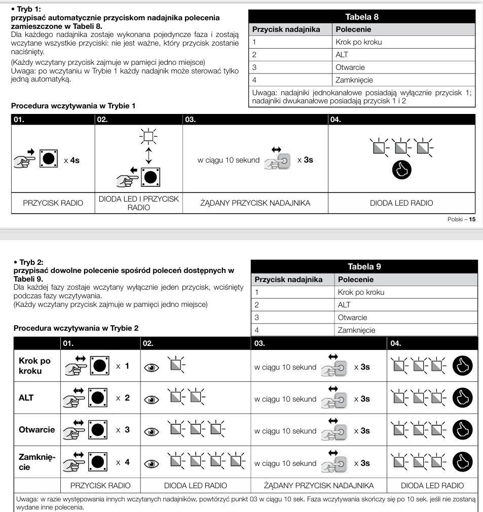

    Czy piszesz o Nice ROX 1000, jeżeli tak to jest taka opcja, należy przycisk pilota odpowiednio zaprogramować, można to zrobić na dwa sposoby, jest to działanie/funkcja krok po kroku i realizuje to co chcesz, czyli otwórz - stop - zamknij.
    Instrukcja programowania przycisków pilota Nice ROX 1000 z tabelami objaśniającymi tryby i procedury.

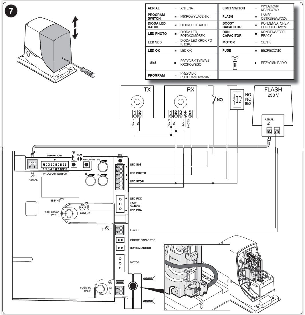

    @has01, sorry, ale wprowadziłem Cię chyba w błąd jeżeli chodzi o napęd Nice, podałem Ci dane z napędu RB1000, a nie z ROX1000, jeżeli masz tą drugą to radio podłączasz pod zaciski 9 i 12.
    Muszę powiedzieć że nie doczytałem nigdzie o opcji krok po kroku po za zaprogramowaniem pilota na tą funkcję, rzecz tylko w tym że tu chodzi o oryginalnego dołączonego do napędu, musisz pokombinować z mikrowyłącznikami, być może ustawienie ich 1 i 2 na OFF uaktywni tą funkcję, jest sterowanie opisane jako ręczne, cokolwiek by to znaczyło. instrukcję którą posiadam jest z 2015 roku, więc może się od tego czasu co nieco zmieniło.
    No i masz babo placek, dorwałem manual do ROX1000 z 2018 roku i tam radio zewnętrzne podłącza się pod styki 9 i 13, i bądź tu mądry.
    Dobrze by było żebyś zrobił zdjęcie z manuala tego co poniżej i wstawił tu, będzie pewność jaką centralę masz.
    Schemat podłączenia napędu Nice ROX1000.

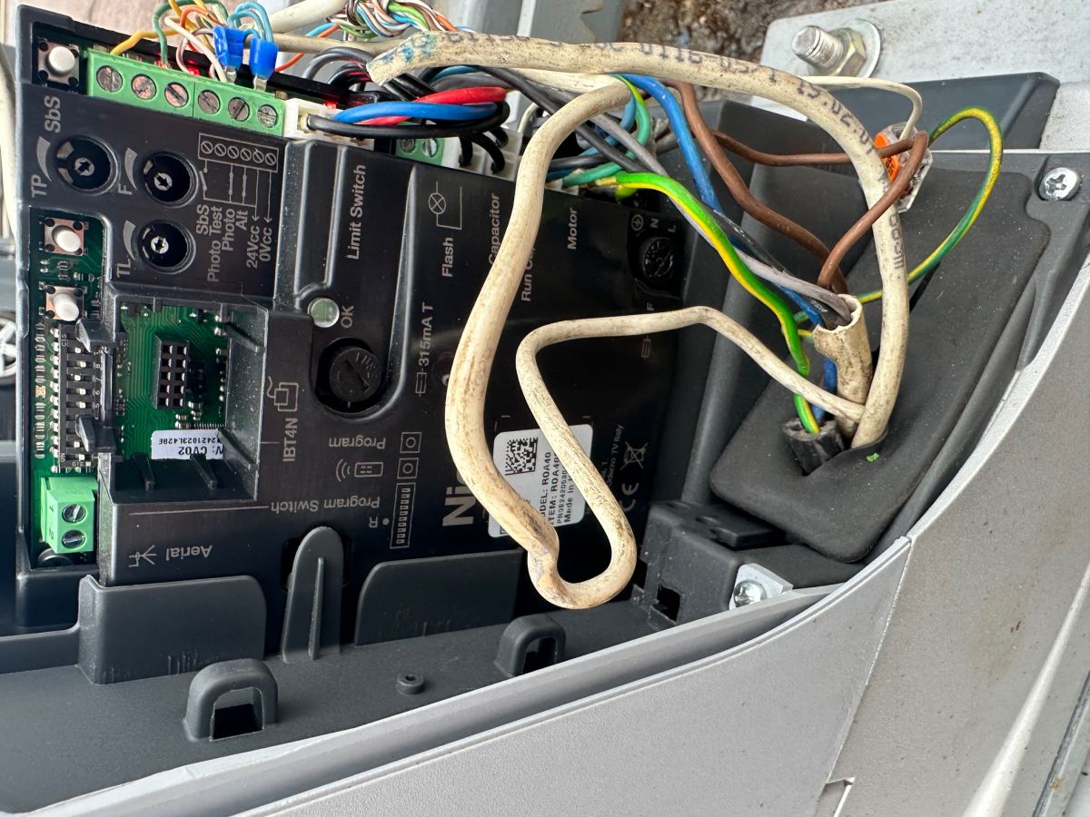

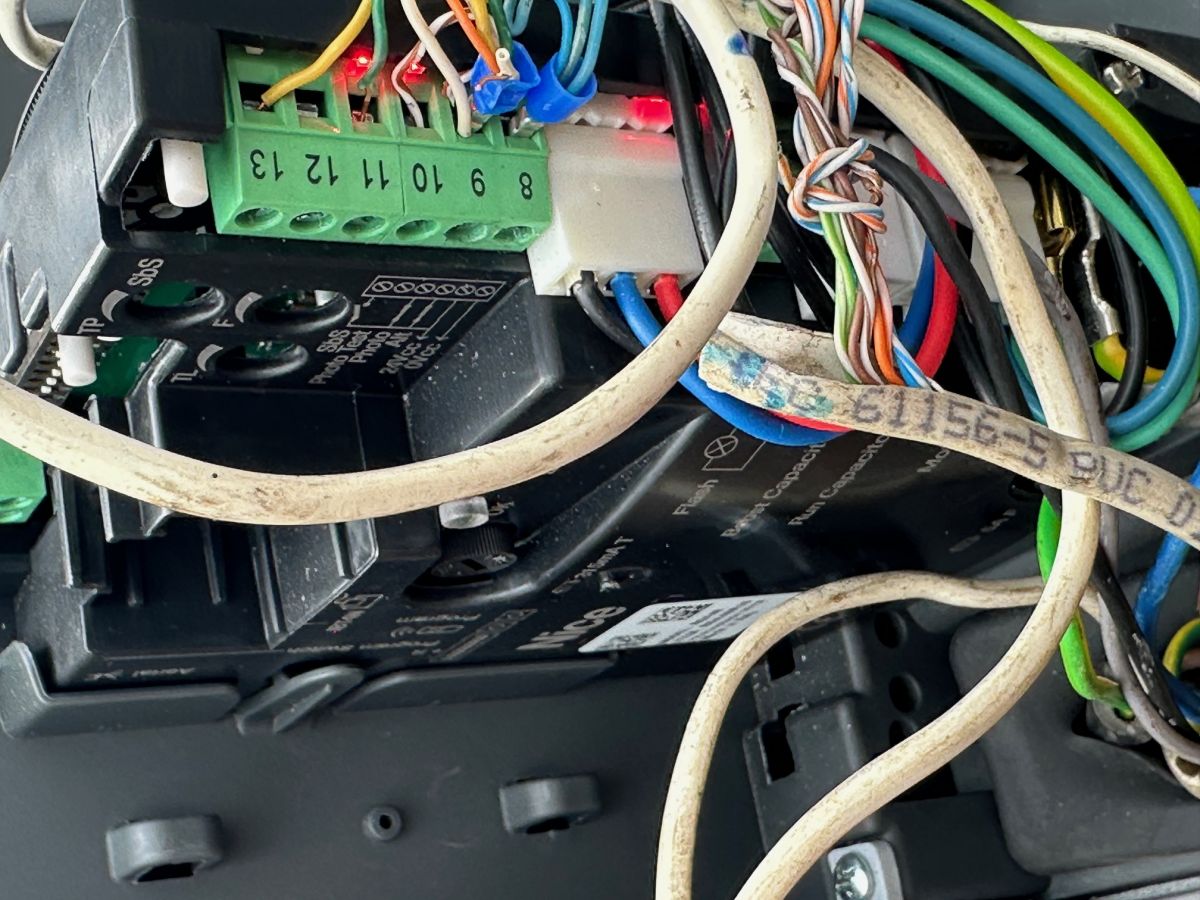

    Jak zrobię fotkę wnętrza automatu i radia, to myślę, że będzie wiadomo, jaka to wersja, z tego, co pamiętam, najnowsza, jaką znalazłem instrukcję.
    Fotka automatu poniżej, na naklejce napis ROA 40
    Zbliżenie na wnętrze automatyki bramy z przewodami i panelem sterującym.
    Wnętrze automatu bramy z widocznymi kablami i złączami.

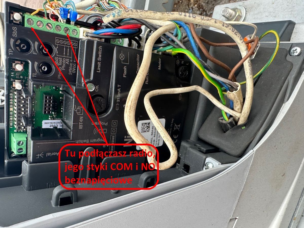

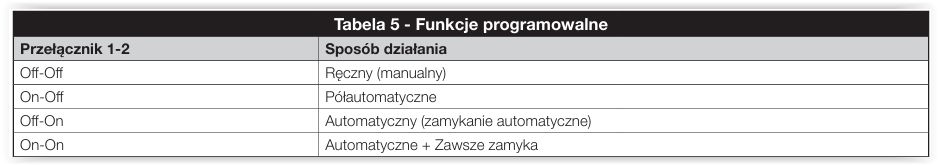

    Na początek, odłącz to co masz pod stykami zaznaczonymi na poniższej fotce, przygotuj sobie kawałek przewodu i na chwilkę połącz te dwa wejścia, jeżeli ustawienie jest na krok po kroku to brama powinna ruszyć, następne chwilowe zwarcie powinno ją zatrzymać, następne odwrócić jej ruch. Napisz też co masz w te styki teraz wpięte.
    Jak tak będzie to jest ok, funkcja SbS działa, jeżeli nie to pokombinuj z ustawieniami mikroprzełączników jak poniżej, na początek ustaw mikrowyłączniki 1 i 2 na OFF (tryb ręczny), jeżeli to nic nie da to prawdopodobnie funkcja krok po kroku (SbS) jest dostępna tylko po odpowiednim zaprogramowaniu oryginalnego pilota, o tym pisze w manualu, na samej centrali i przy opisie mikrowyłączników nigdzie nie jest wspomniane o SbS.
    Wyjściem z tej sytuacji byłoby dokupienie radia kompatybilnego z oryginalnymi pilotami dołączonymi do Nice i podłączenie tego radia do napędu Came.
    Tabela przedstawiająca funkcje programowane przełączników. Zdjęcie centrali automatyki bramy z zaznaczonymi stykami do podłączenia radia.
