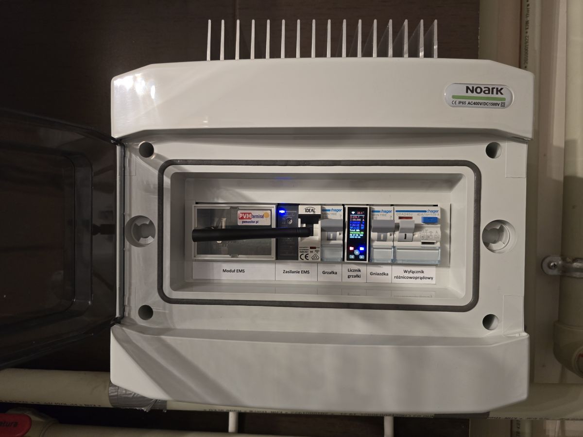

    Hager CDC440J w rozdzielnicy głównej na starą część domu
    Hager CDA240J na dodatkowej nitce w kotłowni
    AI: Jakie urządzenia są podłączone do obwodów, na których występują problemy z wyzwalaniem RCD? Czy są to urządzenia o dużym poborze mocy?
    Grzałka 3kW, ale wtedy była wyłączona - jest sterowana i działa tylko gdy jest nadprodukcja z PV
    RCD wyzwala w głównej rozdzielnicy, gdy podłączę kocioł CO do nowej nitki, albo do starej, gdy bolec jest podpięty do PEN. Jak bolec nie jest podpięty, to działa

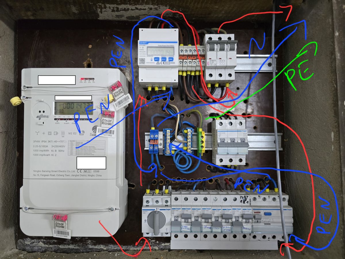

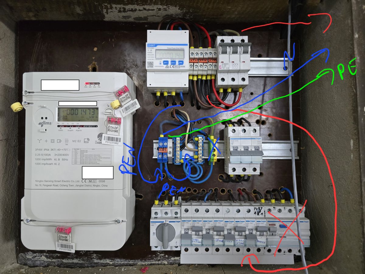

    Tak zostawił elektryk po przeróbce z topików na poniższe. Dodatkowy licznik jest na nowe piętro
    Widok na skrzynkę elektryczną z licznikami i przewodami.

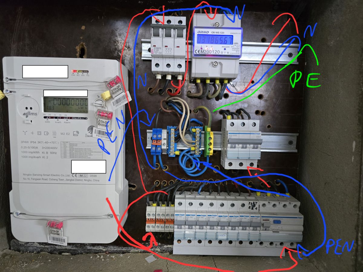

    Tak przerobiłem ja, żeby dołożyć rozłącznik główny (aby nie musieć załatwiać zgody na rozplombowanie skrzynki ZE, aby wykręcić topiki), oraz żeby dołożyć DTSU do sterowania grzałką z nadprodukcji PV
    Widok skrzynki elektrycznej z licznikiem i elementami instalacji z opisanymi połączeniami.
    Tak mam zamiar zrobić jutro
    Zdjęcie rozdzielnicy elektrycznej z widocznym licznikiem i kablami.
    Do przewodu na nowe piętro jest dopięty po drodze przewód 3x4 mm² idący do poniższej rozdzielnicy, z której mam wypuszczone sterowanie grzałką 3 kW oraz dodatkowo 3 gniazdka, do których chcę podpiąć kocioł CO. Póki co, po podpięciu go do nich wybija różnicówkę w GR. Tej w poniższej skrzynce nie rusza. Grzałka też działa poprawnie i nie pojawia się napięcie na obudowie.
    Rozdzielnica elektryczna z modułami i wyłącznikami.

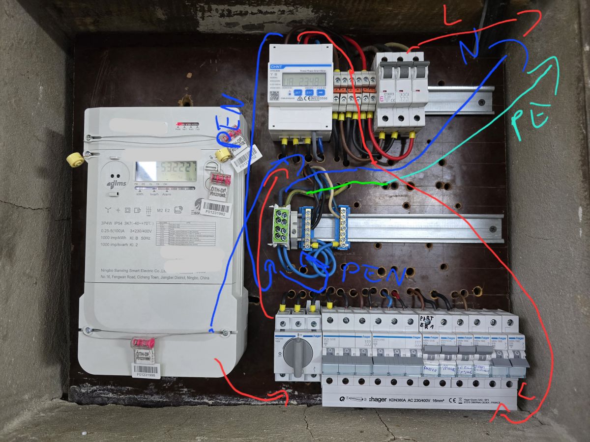

    Po dzisiejszym jest tak.
    Jest w porządku? Wyrzuciłem RCD z części dwuprzewodowej, czyli L PEN.
    Nowa część instalacji jest po rozdziale na PE i N i ma RCD w swojej rozdzielnicy
    Zdjęcie instalacji elektrycznej z widocznym licznikiem i rozdzielnicą z podpisanymi przewodami.
    Zostało popodpiąć w gniazdkach bolec pod PEN tam, gdzie elektryk rozpiął.

    kenczorf napisał:
    Zostało popodpinac w gniazdkach bolec pod PEN tam gdzie elektryk rozpiął
    Przewód PEN przyłącza się w gnieździe bezpośrednio do zacisku przyłączeniowego "PE", a dopiero z niego łączy się do "N".
    Następnie należy wykonać pomiar pętli zwarcia, żeby zweryfikować skuteczność ochrony poprzez samoczynne wyłączanie.
    Jest w porządku? Wyrzuciłem RCD z części dwuprzewodowej czyli L + PEN.
    Gdzie ty masz PEN w gnieździe?
    Nie, nie jest dobrze. Przewód czarny robi za N lub PEN po twojemu, ale to jeszcze nie jest najgorsze, bo w sumie nawet nie jest to wprost zakazane. Ale niebieski przewód przechodzi przez bezpiecznik. Jeśli cała instalacja tak wygląda to współczuję tylko osobie która kiedyś będzie w niej musiała grzebać, zwłaszcza jak posłucha kogoś z elektrody lub FB albo YT i zacznie podłączać odbiorniki po kolorkach. Normalnie dramat.
    Może oświecisz jak przez internet można sprawdzić czy wszystko jest ok? W drugą stronę trochę łatwiej, bo pewne rzeczy od razu widać że są spier....olone. Jak coś na zdjęciu wygląda że jest ok to w rzeczywistości takie już nie musi być, więc nikt poważny nie napiszę że jest ok. Poczytaj sobie w internetach jak wygląda przegląd instalacji elektrycznej, z jakich etapów się składa, jakie pomiary i czym się wykonuje, itd. Jak już się dowiesz jak on powinien wyglądać to może zrozumiesz że pytanie "czy wszystko jest ok" jest nie na miejscu i wywołuje ono uśmiech politowania u osoby bardziej obeznanej.

    Czepiłeś się kolorów, a to są 40-letnie kable i takie wychodzą ze ściany. Co ja Ci poradzę, że jak ktoś budował dom, to jeden obwód zrobił na dwóch niebieskich albo dwóch czarnych, a zaraz obok kolejny jest już niebiesko-czarny? Czy np. siła jest zrobiona na 2x niebieski i 2x czarny, co nie zmienia faktu, że idzie tam 3x L i PEN.
    Podsumowując, żaden PEN ani N, ani PE nie przechodzi przez bezpiecznik.
    To samo, jaki mam wpływ, że energetyka wypuściła z licznika 4 czarne przewody? Ważne, że na 100% fazy są dobrze podpięte i na 100% wiem, który PEN.
    Co to znaczy "gdzie w gnieździe mam PEN"? Dwa piętra są na TN-C, czyli mam w gnieździe L i PEN, czyż nie?
Dyskusja dotyczy prawidłowego podłączenia wyłącznika różnicowoprądowego (RCD) w 35-letnim domu z instalacją elektryczną typu TN-C oraz TN-C-S. W starszej części domu, gdzie obowiązuje układ TN-C (fazy + przewód PEN), zastosowanie RCD jest nieprawidłowe i powoduje nieuzasadnione wyzwalanie, zwłaszcza przy podłączeniu urządzeń z uziemieniem połączonym z PEN. W tej części instalacji powinno się stosować zerowanie, a gniazdka z bolcem ochronnym muszą mieć ten bolec podłączony do przewodu PEN. W nowej części domu, gdzie instalacja jest rozdzielona na PE i N (układ TN-C-S), RCD jest prawidłowo zastosowane i działa poprawnie. Autor usunął RCD z części dwuprzewodowej (L i PEN) i planuje podłączyć bolec ochronny w gniazdkach do PEN, pozostawiając RCD w nowej części instalacji. Wskazano, że instalacja powinna być zweryfikowana przez wykwalifikowanego elektryka, który wykona pomiary pętli zwarcia i sporządzi schemat instalacji. Podkreślono, że w układzie TN-C nie wolno stosować RCD, a w układzie TN-C-S RCD jest konieczne. Dyskusja zawiera także uwagi dotyczące starych kolorów przewodów i konieczności zachowania zasad bezpieczeństwa oraz prawidłowego doboru i podłączenia przewodów PE, N i PEN.
