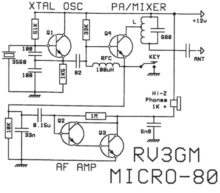

    Witam, chcę zbudować transceiver, znalazłem dwa schematy:
    Schemat transceivera z oznaczeniami elementów i ich wartościami.
    Ten ma 300 mW mocy i ma opisane, za co odpowiada każdy tranzystor.

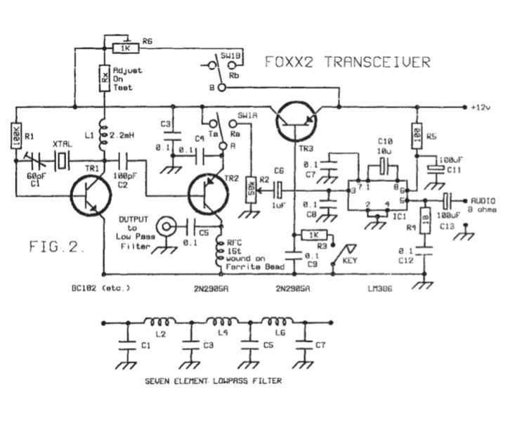

    Schemat transceivera FOXX2 z filtrem dolnoprzepustowym
    A ten ma moc 1 W oraz ma w schemacie opis filtru dolnoprzepustowego, oraz jakie wartości powinny mieć elementy tego filtru dla określonych pasm.
    Który obwód będzie działał najlepiej? Też się zastanawiam, czy pierwszy schemat też potrzebuje filtru dolnoprzepustowego i jaką wartość powinien mieć kondensator połączony z anteną.

    To na pewno są transceivery, tak są opisane i też po co byłby wtedy wzmacniacz audio w obydwóch schematach?
    A co do pierwszego schematu: Po co jest obwód, który jest połączony z kolektorem tranzystora Q4 oraz anteną? Wiem, że to jest obwód rezonansowy, ale nie wiem, po co tam jest.
    "Wzmacniacz mocy" w.cz.
    Górny działa tak, że kiedy nie naciskasz klucza, to Q4 działa jako mieszacz. Jeśli częstotliwości dwóch takich transceiverów różnią się o około 1kHz (nie wykluczam, że włączanie/wyłączanie klucza zmienia częstotliwość generatora, więc może mogą mieć taki sam kwarc), to ten 1kHz idzie na słuchawki. Ale wzmocnienie (jest tylko dla sygnału akustycznego) jest niewielkie, więc czułość jest mizerna. W każdym razie, jest to jakiś prymitywny transceiver CW. Na dolnym jest podobnie, tylko jest odrębny przełącznik odbiór/nadawanie, a wzmacniacz akustyczny jest na układzie scalonym, który w takim układzie daje wzmocnienie napięciowe 200x - trochę więcej, niż może dać układ Darlingtona w pierwszym układzie (wzmocnienie można nieco zwiększyć stosując układ Sziklai-ego, albo dodając opornik baza-emiter przy T3 - a może najlepiej połączyć te dwa sposoby).
    Dobrze piszesz. Odebrany sygnał z anteny, minus/plus częstotliwość generatora kwarcowego, równa się, słyszalny sygnał m.cz (audio), wzmocniony przez wzmacniacz (Q2, Q3).

    Przydałby się do tego bardziej czuły odbiornik - dawno temu widziałem gdzieś schemat takiego, który też mając mieszacz na wejściu odbierał sygnał o napięciu około 1uV - te odbierają przy około 1mV. Wzmacniacz końcowy lepiej mieć na układzie scalonym (do wysokoomowych słuchawek może być na wzmacniaczu operacyjnym - przez równolegle połączone słuchawki 2x2kΩ popłynie prąd około 5mA, więc wzmacniacz operacyjny tu wystarczy) o małym poborze prądu (trzeba by popatrzeć na noty katalogowe; LM358 na ogół bez obciążenia pobiera poniżej 1mA, a prąd wyjściowy ma typowo ze 20mA, więc na słuchawki 2x2kΩ wystarczy; TL061 pobiera mniejszy prąd, ale chyba ma za mały prąd wyjściowy, i małe wzmocnienie).
