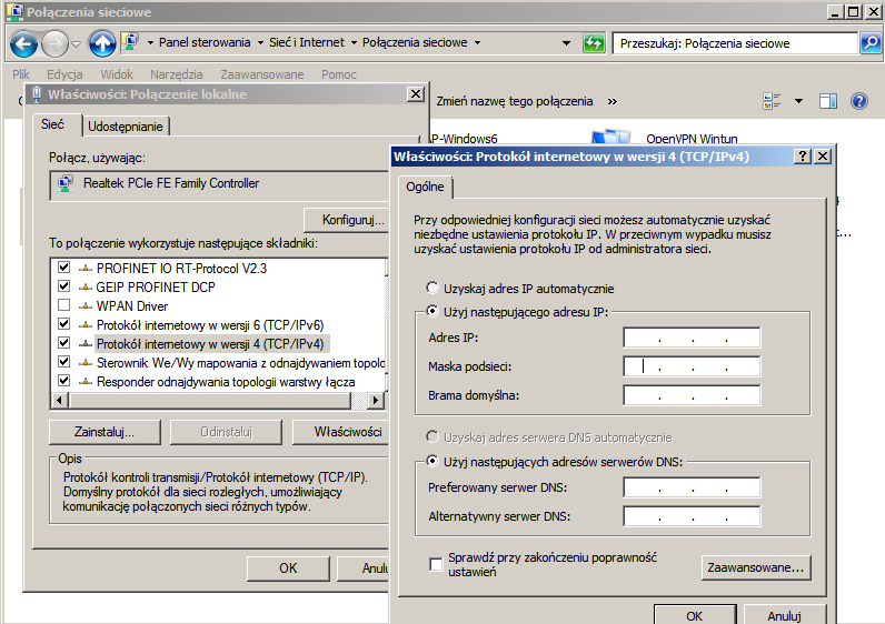

    Cześć,
    Mam modem LTE Huawei B535-232 i kartę sim z Orange. Chcę mieć dostęp do internetu po kablu między pc a modemem ale na pc musi być stałe IP. Da się takie coś zrobić? Jak przełącze na DHCP to mam internet odrazu, ale nie umiem zrobić konfiguracji dla statycznego IP.
  • #2 21500147
    tos18
    Posty: 7082
    Pomógł: 1097
    Ocena: 1841
    Masz dwie metody
    1- wyłączyć DHCP w routerze i wpisać konfigurację sieci w komputerze ręcznie
    Adres,maska.brama,dns
    Okno właściwości połączenia sieciowego z ustawieniami IPv4 w systemie Windows.
    2- przypisać w routerze (w konfiguracji DHCP) stały IP dla twojego komputera. Wówczas router będzie przydzielał zawsze ten sam IP twojej maszynie.
    Mam nadzieję że nie mylisz stałego adresu komputera z adresem publicznym operatora.
