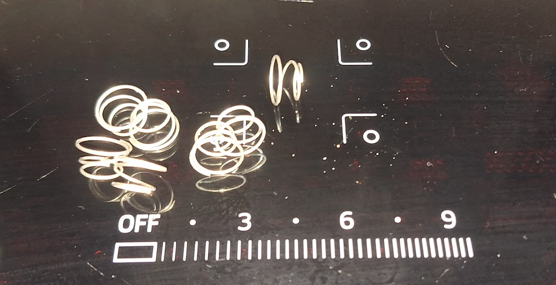

    Rozkręcałem płytę indukcyjną Samsung, ponieważ padł wyświetlacz cyfr. Po odkręceniu samej szklanej płyty, koło pól grzewczych były małe sprężynki (co najmniej 7 sztuk). Nie wie ktoś może, gdzie powinny one być i po co są? Sprężyny były koło pól indukcyjnych i nie są to te od przycisków. Po skręceniu bez nich płyta działa, ale zakładam, że jest jakiś cel ich montażu.
    AI: Jaki jest dokładny model płyty indukcyjnej Samsung, którą rozkręcałeś?
    NZ64H37070K
    AI: Czy masz dostęp do jakichkolwiek instrukcji serwisowych lub schematów, które mogłyby pomóc w identyfikacji miejsca montażu sprężynek?
    W instrukcji serwisowej nie są pokazane.

    Schemat montażowy z wykazem elementów w załączniku. Patrz i szukaj tych sprężynek.

    Foto tych sprężynek by się przydało.
    Czyżby chodziło o element 7 w wykazie i rysunku z załącznika?
    Schematyczny rysunek elementu oznaczonego numerem 7
    Jest ich tam 9 sztuk.
    Fragment tabeli pokazujący część numer 7 z opisem i ilością.

    Tak jak było wcześniej napisane - w instrukcji serwisowej ich nie ma.
    Zdjęcia nie dodawałem - jeżeli ktoś wcześniej rozkręcał taką płytę, to od razu wiedziałby, o co chodzi.
    W dyskusjach ktoś kiedyś zadał podobne pytanie z płyty Beko i odpowiedzi nie było. Na jednym
    zdjęciu w internecie znalazłem jedną położoną pomiędzy panelem indukcyjnym a samą płytą jako dystans.
    Za bardzo nie wierzę, że to ich oryginalne miejsce i mam obawy, czy indukcja ich nie przegrzeje w takim miejscu.
    Poniżej zdjęcie sprężyn.
    Kilka małych, metalowych sprężyn leży na ciemnej powierzchni wizualnego panelu z oznaczeniami od 0 do 9.

    Nie 7 a trochę więcej. Na kołkach mocujących pola grzewcze. Mają dociskać pola do szkła. Przyjrzyj się bo reszta jest pewnie na miejscu. Gorzej jeżeli lata luzem w płycie😉

    Wszystko się zgadza. Duże płyty mają zagięte fabrycznie bolce bez sprężynek. Małe płyty mają 7 sprężynek od dołu. Z góry naklejone są przekładki do dylatacji.

    Płytka wymieniona, płyta zmontowana.
