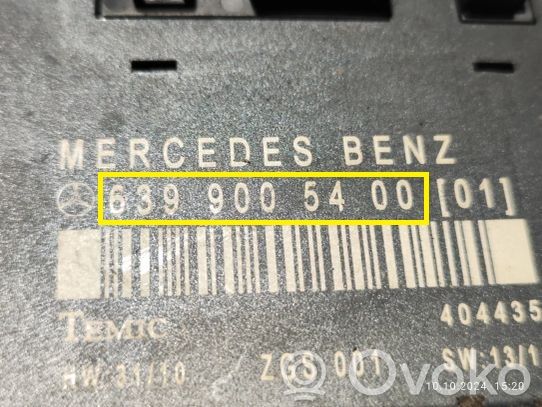

    Numer części w systemie sprzedaży Mercedesa wygląda tak:
    XXX XXX XX XX
    i to on jest podstawą jakiegokolwiek zamawiania.
    Zdjęcie numeru części na czarnym module Mercedes-Benz, z numerem 639 900 54 00 w żółtej ramce.
    tlen390 napisał:
    czy moduł po wymianie należy zaprogramować
    Każdorazowo wyposażenie które jest wprowadzone w module powinno być w razie konieczności odpowiednio skorygowane.
    Podstawowe Vito to nie jest jednak jakaś wypasiona limuzyna i jest bardzo prawdopodobne, że otrzymany moduł "zagra" po podłączeniu bez żadnych dodatkowych operacji.
