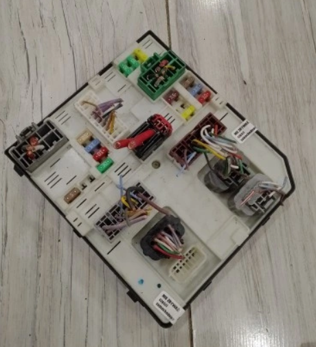

  • #7 21507209
    kemy
    Posty: 8
    >>21506083
    Miałem na myśli bezpieczniki na nim, te które znajdują się na zdjęciu poniżej (zdjęcie poglądowe).
    Panel bezpieczników samochodowych z kolorowymi przewodami i modułami na szarej podłodze.
    Wszystkie sprawne.
  • #8 21507492
    milejow
    Posty: 13068
    Pomógł: 1559
    Ocena: 5130
    Więc masz przerwę w obwodzie przednich pozycji
