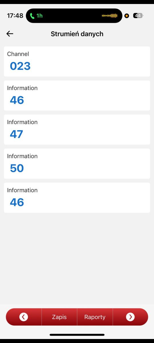

    Hej, mam problem z Passatem 1.9 TDI 115 KM AJM.
    Auto po nocy ma dość duży problem z odpaleniem.
    Kręci za pierwszym razem, nie ma szans, że odpali za drugim albo trzecim razem. Jak odpali, to chmura białego dymu z tyłu.
    Temperatura zewnętrzna raczej nie ma wpływu, bo przy -5 °C i 10 °C pali tak samo. Jeśli już odpali, to po chwili pali od strzała.
    Ogólnie do 4-5 godzin od pierwszego odpalenia pali dość dobrze, choć czasem dłużej kręci, gdy postoi 20 minut, niż 3 godziny. Gdy postoi ponad 8 godzin, pali już bardzo słabo.
    Wymieniłem:
    świece,
    filtr paliwa,
    pompa vacuum,
    uszczelniacze pompowtrysków,
    czujnik położenia wałka rozrządu.
    Po podłączeniu do kompa nie ma żadnych błędów.
    Myślałem jeszcze o zamontowaniu zaworka zwrotnego, bo możliwe, że paliwo się cofa.
    Mechanikowi skończyły się pomysły, co to może być.
    Proszę o pomoc.

    Przy uszczelniaczach mechanik by wyłapał bo korekty i bipy rozjechane. Wkrec go na 1800 obr jalowe i zobacz czy silnik równiutko pracuje czy nim buja..
