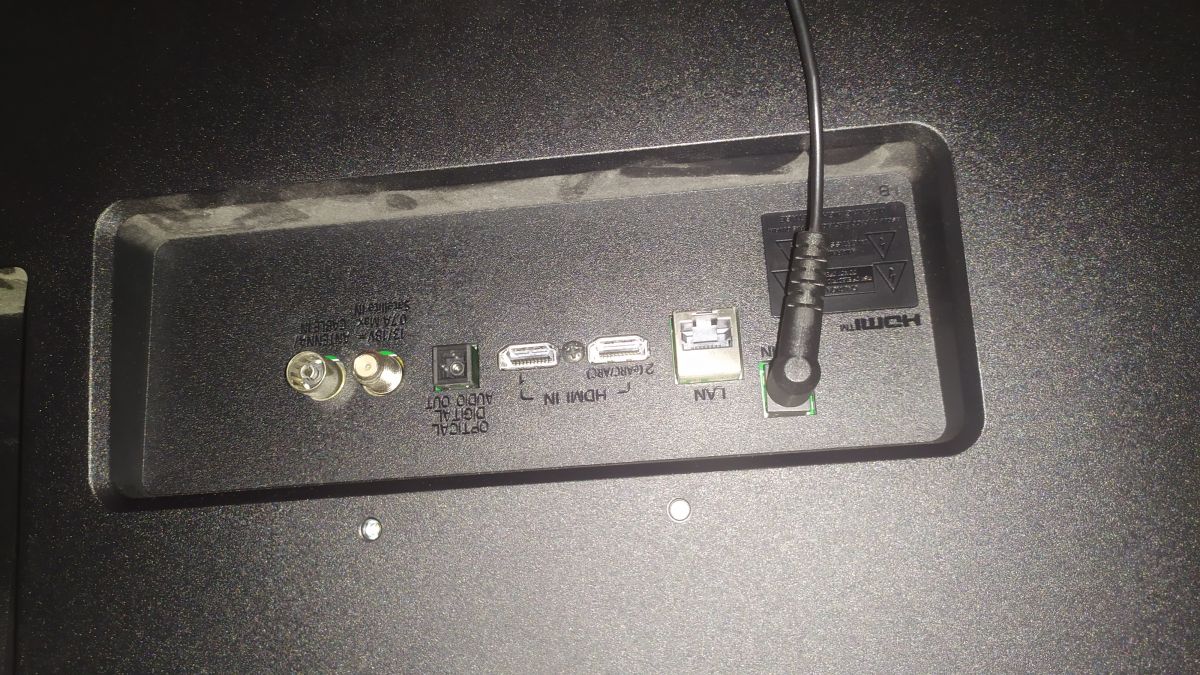

    pytanie jak i czy w ogóle jest możliwe połączenie dwóch urządzeń za pomocą jakichkolwiek przejściówek:
    1) Smart TV LG, który ma m.in. 'Optical digital audio out':
    Zbliżenie panelu połączeń z tyłu telewizora LG z różnymi portami.

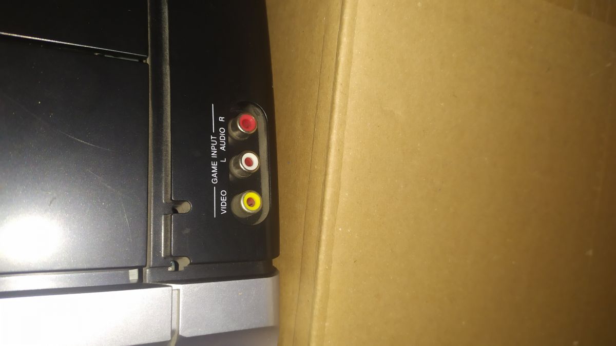

    2) wieżą Sony, która ma z przodu 'Input na video i audio':
    Złącza na przednim panelu wieży Sony z wejściem audio i wideo.

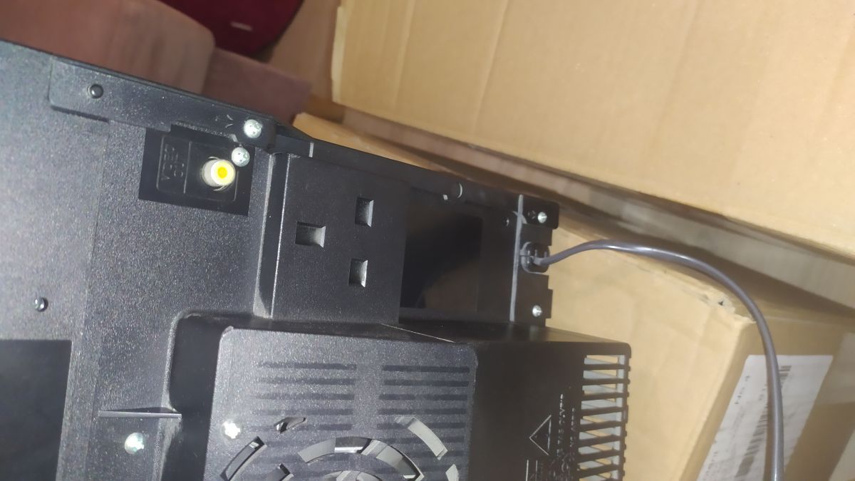

    oraz z tyłu 'Video out' i jakieś 'AV':
    Złącze z tyłu telewizora LG z kablem podłączonym do gniazda.

    LG 27TQ615S - PZ
    Sony HCD-RG333
    AI: Jaki jest Twój cel połączenia tych urządzeń? Czy chcesz odtwarzać dźwięk z telewizora przez wieżę?
    Wypuścić dźwięk z TV na kolumny

    @Nasg
    Potrzebny audio-dygital converter, np FiiO D03K Taishan.

    Dzięki. Zakupione i wszystko pięknie gra ;)
