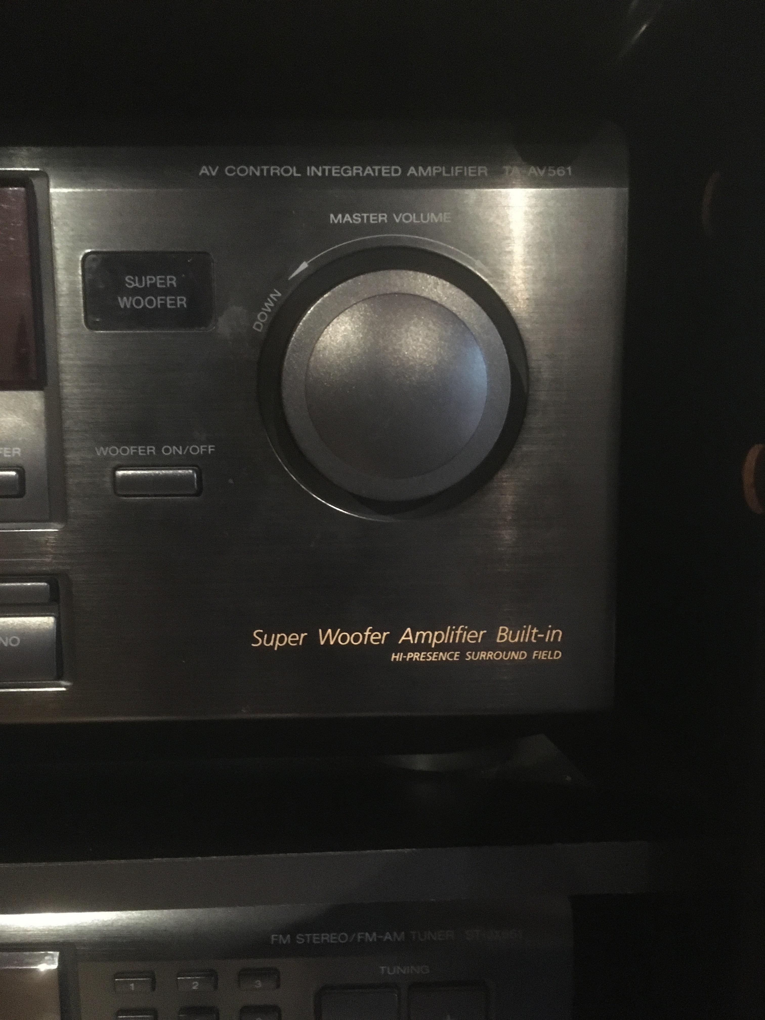

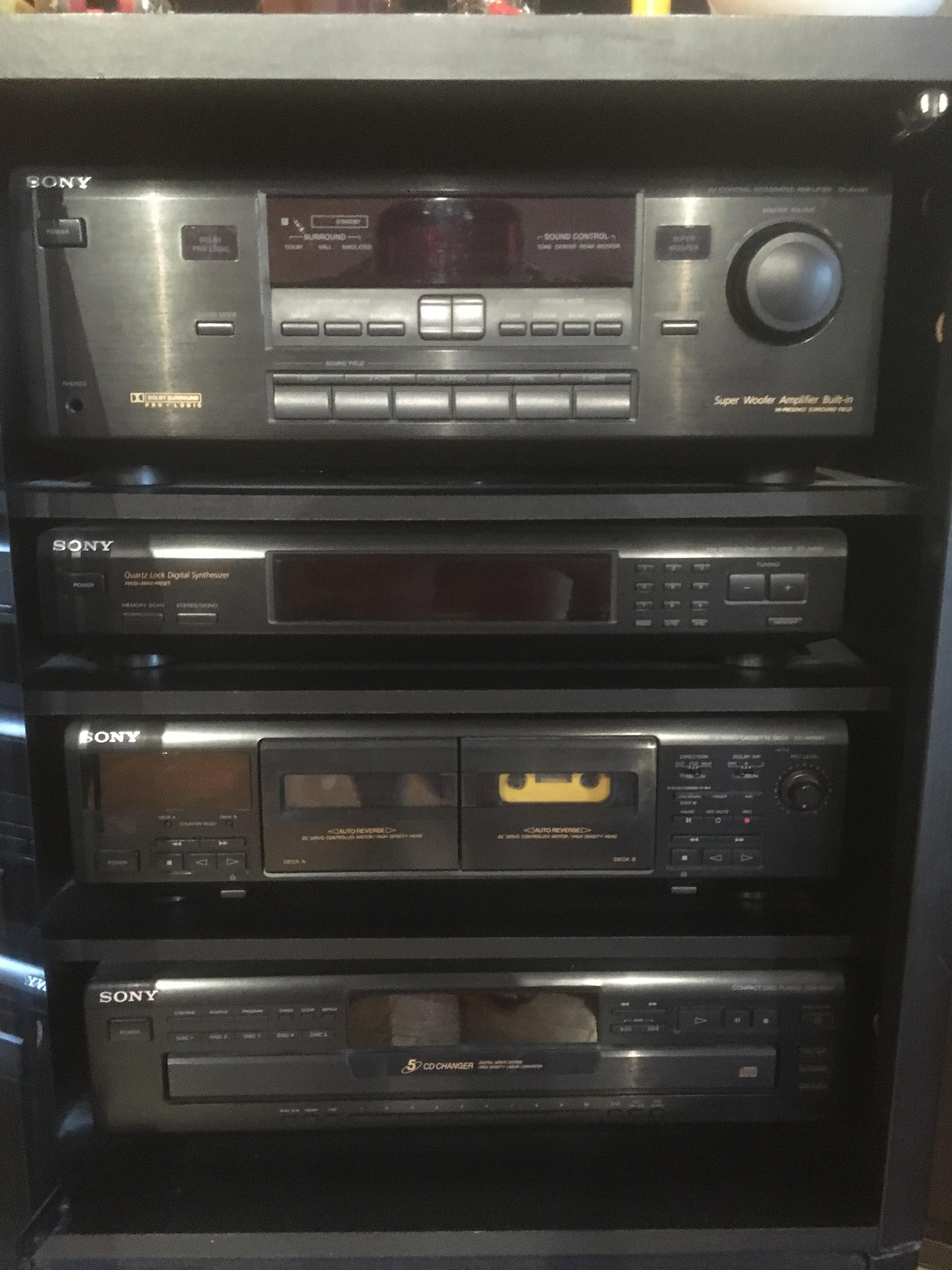

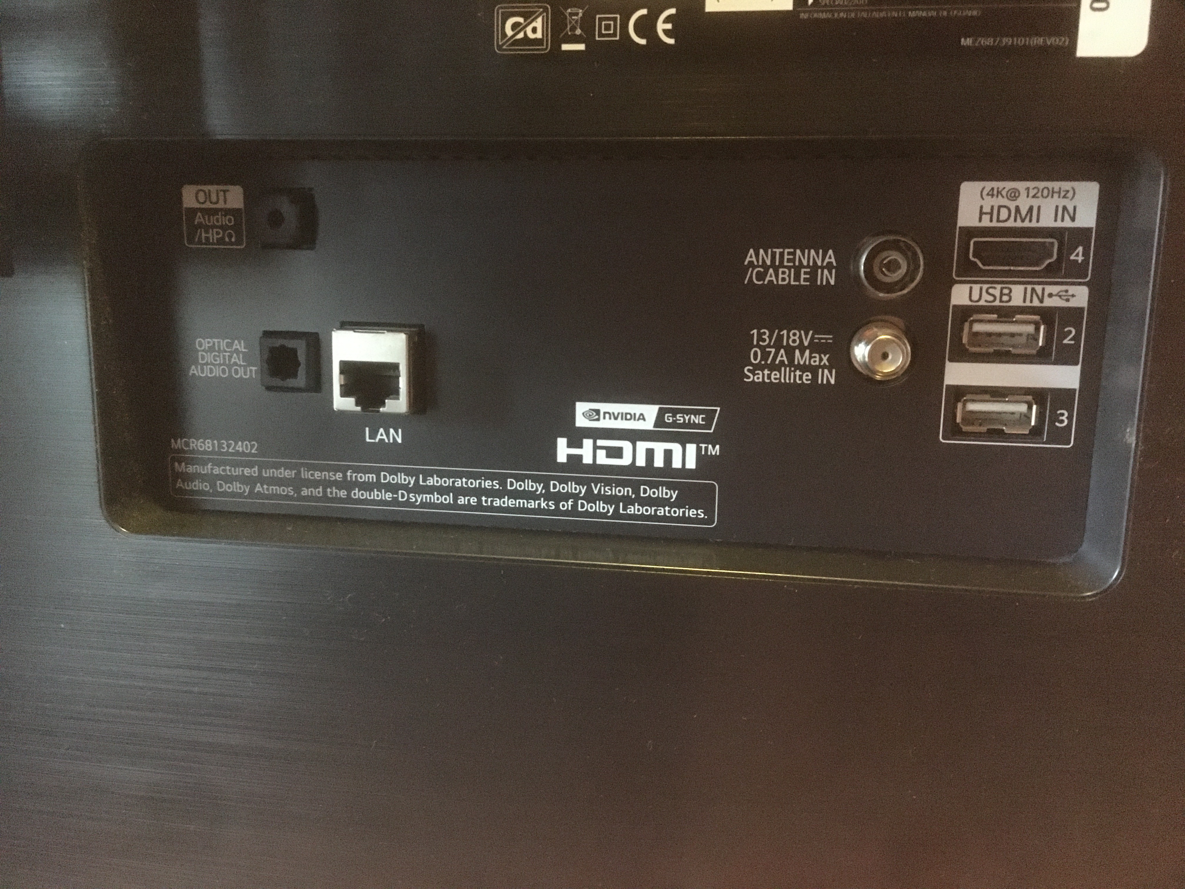

    Witam chciał bym się dowiedzieć czy da rade połączyć te 2 rzeczy Lg Oled 55CX3LA wraz ze stara wieża sony ( podam nazwę Amplifier TA-AV 561 ) Z góry przepraszam jeżeli temat jest śmieszny nie znam się na tym kompletnie . :)

    Witam, masz w wzmacniaczu złącze optyczne, bo widzę, że w TV jest i można by to wtedy tak połączyć.

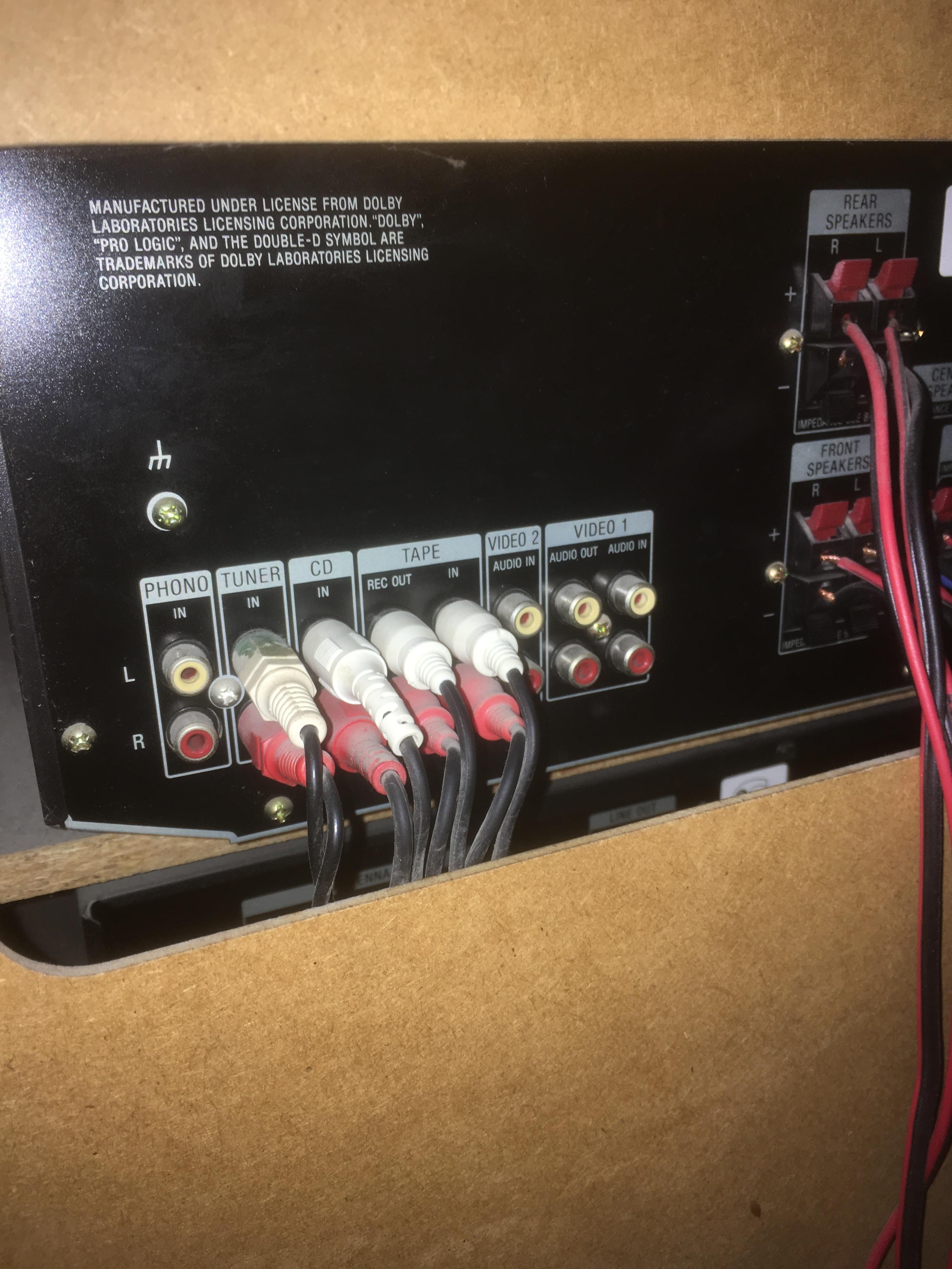

    Możesz podłączyć wyjściem słuchawkowym HP z tv do wejścia w wieży video 1 lub 2

    patrzyłem za wejściem optycznym w tej wieży niestety nie ma

    Zwykłym kablem 2xRCA - jack 3,5mm przez wyjście słuchawkowe.

    Czyli pozostaje rozwiązanie Kolegi @ciuqu lub moje. Nie ma tragedii, będzie działać.

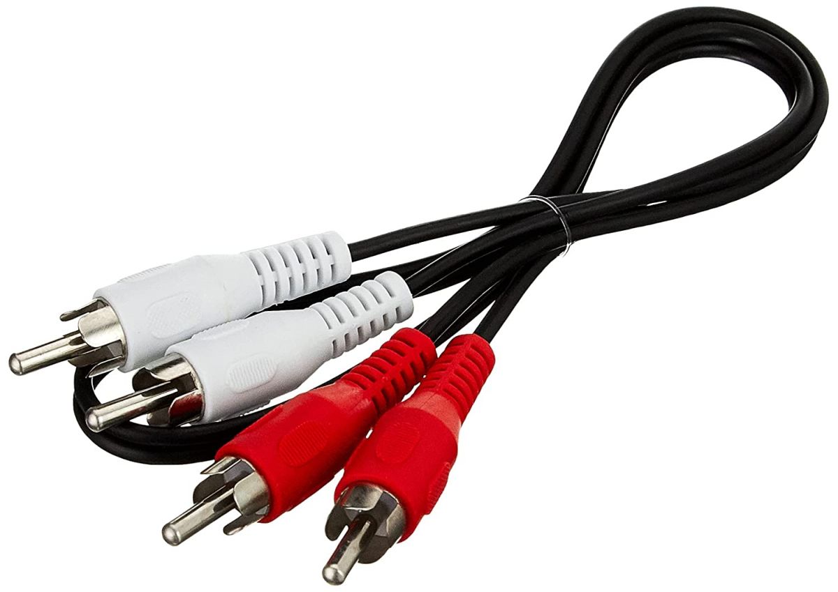

    jeżeli chodzi o kabel audio Hp jeżeli mógł byś mi podpowiedzieć jaki dokładnie kupić bo musiał by mieć chyba z 2 strony wyjścia na to z biała i czerwona końcówka ? A co do konwertera DAC to ten kabel z biała i czerwona końcówka normalnie do Video lub Video 2 ?
    posiadam kabel KABEL 2X RCA na 2X RCA opcja kupna przejściówki z jack 3.5 mm na 2x rca będzie
    miało prawo bytu ?

    Co do rozwiązania Kolegi to może być taki: https://mediamarkt.pl/rtv-i-telewizory/kabel-...B8dNZQrKUh4gtFHdmpsaAjI3EALw_wcB&gclsrc=aw.ds
    A do mojego rozwiązania oprócz konwertera DAC kupujesz kabel optyczny i kabel 2x RCA (potocznie Cinch)
    Kablem optycznym łączysz TV z konwerterem a Cinch'ami wychodzisz z konwertera do wzmacniacza.

    Nie ma głupich pytań, są tylko głupie odpowiedzi :) Nawet nie wiedziałem, że takie wynalazki są, jeśli chodzi o pierwszy link :) Tylko ten Jack jest tam za "gruby" jakby był cieńszy (Jack 3.5mm) to jak najbardziej i Cinch'ami do Video1 lub 2 do wejść oznaczonych jako IN we wzmacniaczu.

    Jeśli chodzi o jakość dźwięku to DAC jest lepszy, ponieważ TV ma możliwość przesyłania (dzięki złączu optycznemu) w formie cyfrowej dźwięku, a DAC zamienia ten sygnał na sygnał analogowy.
    Z Jack'a natomiast wychodzi sygnał analogowy, który jest już wzmocniony tak, aby można było napędzić słuchawki a podając go na wzmacniacz, wzmacniacz wzmacnia dodatkowo ten sygnał (łącznie z szumami) aby napędzić o wiele większe kolumny.
    Dla przeciętnego ucha jest to niezauważalne i nie ma co tu przesadzać, lub doszukiwać się nie wiadomo czego. Można też eksperymentować.
