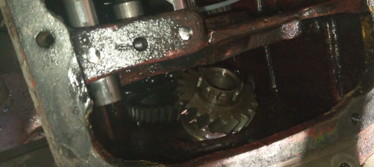

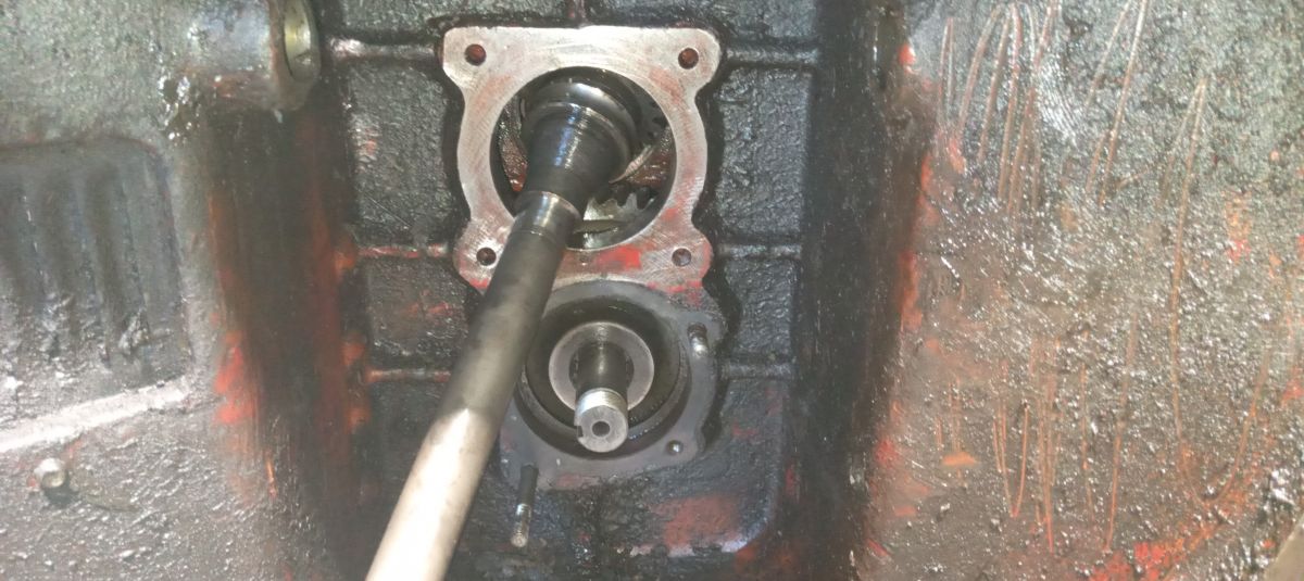

    Witam. Mam problem z wyjęciem wałka sprzęgłowego z C328, muszę wymienić łożysko. To dolne duże koło zębate napędu WOM blokuje otwór. Widziałem że da się na tyle cofnąć wałek WOM, aby było wystarczająco miejsca, ale czy do tego muszę zdjąć cały plecak? Obecnie wałek da się cofnąć tylko trochę jak pcham go dalej to zahacza chyba o widełki dźwigni WOM. Czy koniecznie trzeba ściągać plecak czy jest jakiś inny sposób, żeby cofnąć ten wałek?

    trzeba rozbierac i cofnac walek od napedu licznika dolny wtedyopadnie do dolu to duze kolo

    >>21505415 Trzeba odkrecic skrzynię od tylnego mostu, następnie wycofać do tyłu skrzyni wałek Wom aż koło napędzane wom zsunie się z wielowypustu wałka. Inaczej wałek I st. nie wyjdzie, bo koło wom przysłania gniazdo łożyska.

    Tak jak napisał poprzednik, trzeba odkręcić skrzynię od mostu. Wystarczy odsunąć na centymetr.
