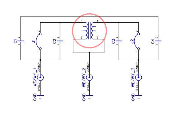

Mam przed sobą sumator/rozgałęźnik antenowy. Na jego PCB znajduje się pewien element. Na poniższym schemacie zaznaczyłem go czerwonym kółkiem:
Narysowałem go jako transformator/symatryzator, ale tak naprawdę są to dwa proste druciki przewleczone przez ferrytowy koralik. Zero zwojów. Po prostu proste druty.
Jakie zadanie spełnia taki element w takim układzie? Czy chodzi tylko o eliminację jakiś, potencjalnych, zakłóceń? A może coś więcej?
I kolejne pytanie - na jakie parametry zwracać uwagę chcąc dobrać taki element, budując nowy, taki sam, układ?
