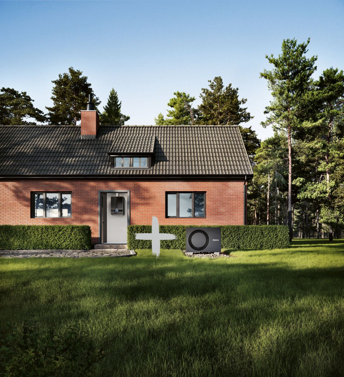

    Hybrydowe systemy grzewcze Buderus łączą w sobie zalety stosowania różnych źródeł ciepła, zapewniając wysoką efektywność energetyczną oraz optymalizację kosztów eksploatacji. Połączenie pompy ciepła i gazowego kotła kondensacyjnego to odpowiedź na potrzeby nowoczesnego budownictwa oraz obiektów modernizowanych, które wymagają elastycznych i oszczędnych rozwiązań.
    Dom z cegły z panelami słonecznymi i pompą ciepła w ogrodzie.

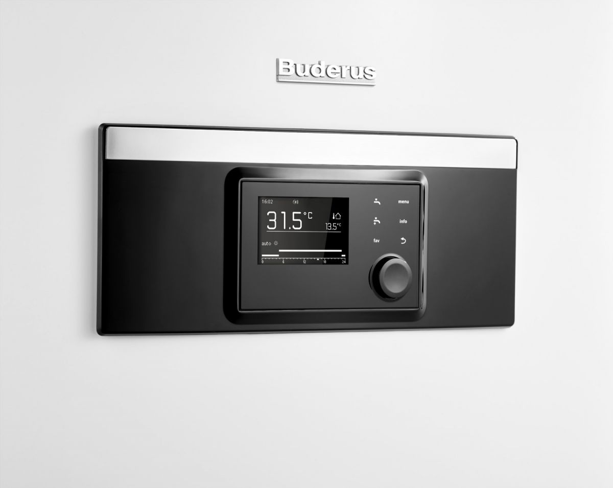

        • Sterowniki pogodowe - urządzenia takie jak regulator systemowy Logamatic RC310 dynamicznie dostosowują parametry ogrzewania do warunków atmosferycznych, minimalizując zużycie energii.

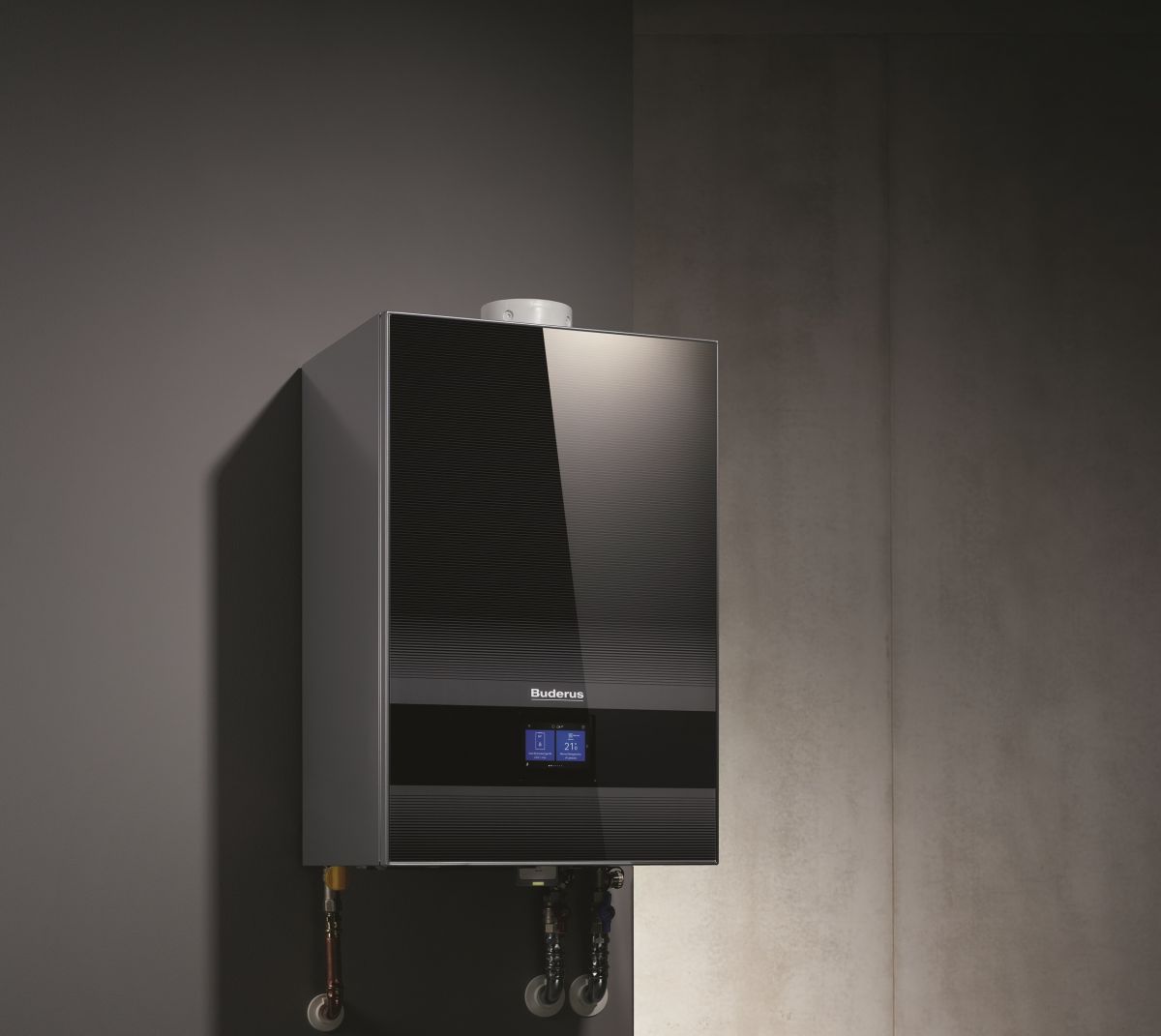

        • Logamax plus GB192i.2 - wiszący gazowy kocioł kondensacyjny premium, o mocy od 2,7 do 47,8 kW, kompatybilny z mieszanką gazu ziemnego i wodoru.
    Nowoczesny kocioł gazowy zamontowany na ścianie
