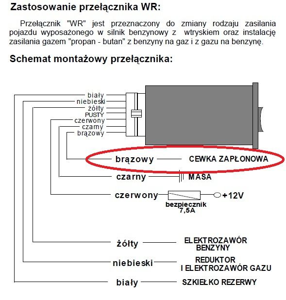

    Chciałbym zamienić mechaniczna pompę paliwa na elektryczną w Yamaha XJ600 Diversion r.92... Kupiłem oryginalną pompę do nowszego rocznika i przekaźnik (jak na foto). Chciałbym by było w miarę bezpiecznie. Jak to poprawnie podłączyć. Pomożecie? Chodzi mi o samo sterowanie przekaźnika - skąd wziąć? Pozdrawiam Doro

    Nie wiem, jak działa ta pompa, ale prawdopodobnie jest to pompa przeponowa. Przepona ma sprężynę, jak w normalnej pompie, ale zamiast mechanicznego popychacza napędzanego krzywką jest elektryczny. Jak wypchnie paliwo, to styk załącza podbicie popychacza i znowu przepona wisi w powietrzu, aż paliwo nie zejdzie i nie załączy styku. Ciśnienie robi sprężyna w takiej pompie, tak samo jak napędzanej mechanicznie.
    Co do podłączania do cewki, to drobna uwaga. Nie mogę pobrać schematu, ale założę się, że nie jest napędzana z cewki, a jedynie z niej pobiera sygnał o obrotach. Te układy działają tak, że chodzi przez chwilę i się wyłącza, potem napięcie na pompę jest podawane jedynie wtedy, kiedy są impulsy na cewce lub sygnał sterujący z modułu.
    Przy wypadku/pożarze, kiedy silnik zgaśnie, ma przestać pompować.
    Mogę być w błędzie, bo nie pamiętam, co w tym motorku tam siedzi, ale warto zwrócić uwagę.
    Kiedy nie było u nas części, to taki przekaźnik zastępowałem centralką od LPG, ona działa tak samo. Centralka zamiast elektrozaworu wysterowuje [przekaźnik], wtedy pompie można podać zasilanie bezpośrednio z +12 V.

    Czy zamontowanie czujnika uderzeniowego z Fiata załatwia sprawę? Raczej nie. Motocykl jest twardy, co chwilę by się wyłączał. Kolejna rzecz, że zabezpiecza w przypadku uderzenia, a nie zgaśnięcia silnika. Zwróć uwagę, że nawet taki Fiat, który jest wyposażony w ten czujnik, natychmiast wyłączy pompę, jak tylko nie ma informacji o obrotach.
    Niczego nie komplikuję, ale staram się coś sensownego wyrzeźbić w odpowiedzi na pytanie:
    Najlepiej by było zgodnie z oryginałem, ale domyślam się, że moduł zapłonowy trzeba dokupić.
    Dlatego ja montowałem takie coś.
    (przykładowe)
    Wystarczy chwila roboty + ewentualne wzbogacenie tego o przycisk zasilający pompę na życzenie.
    Schemat elektryczny przełącznika WR do zmiany zasilania paliwa z opisem podłączeń.
