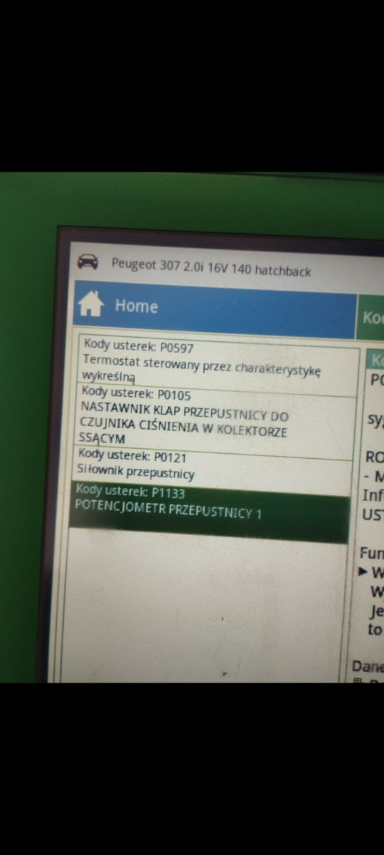

    Peugeot 307 2.0 16V 140KM 2006r. Auto sporadycznie wchodzi w tryb awaryjny, błędy:
    P0105 - nastawnik klap przepustnicy do czujnika ciśnienia w kolektorze ssącym;
    P0121 - siłownik przepustnicy;
    P1133 - potencjometr przepustnicy 1;
    Ok 7 lat temu wymieniana była przepustnica na nową VDO oraz wymieniana przeze mnie wiązka z wtyczką od przepustnicy do ECU. Do dzisiaj było ok. Zachowanie auta było podobne ale nie pamiętam kodów usterek. Dziwny jest ten kod P0105... Jakieś pomysły ?

    Nie, ładnie i sucho we wtyczce również, map też wyjąłem i jest suchy, auto ma 20 lat ale tylko 97 tys. Przepustnica wygląda jak nowa w środku.
    A może sprawa wygląda tak że map sporadycznie robi zwarcie i zakłóca napięcia na potencjometrach ???

    Kody usterek odczytane gutmann
    Wyświetlacz diagnostyczny z kodami usterek dla Peugeot 307.
    Błąd termostatu jest stały.
    Inne się skasowały i nie pojawiają się więcej
