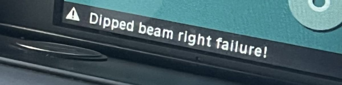

    Pacjent BMW E91.
    Po zmianie żarówek H7 na LED, pojawił mi się taki błąd.
    Czy jakieś rady, jak się tego pozbyć?
    Komunikat błędu na desce rozdzielczej samochodu BMW, informujący o awarii prawego światła mijania.

    Jakiej firmy masz te ledy?
    Potrzebujesz adapter canbus do nich.

    Wymienić na odpowiednie w homologacji lampy czyli h7.

    Żadne LED-y nie mają w Polsce homologacji , jeżeli nie chcesz kłopotów zrezygnuj z nich --

    Dziękuję za odpowiedź tak zrobię
