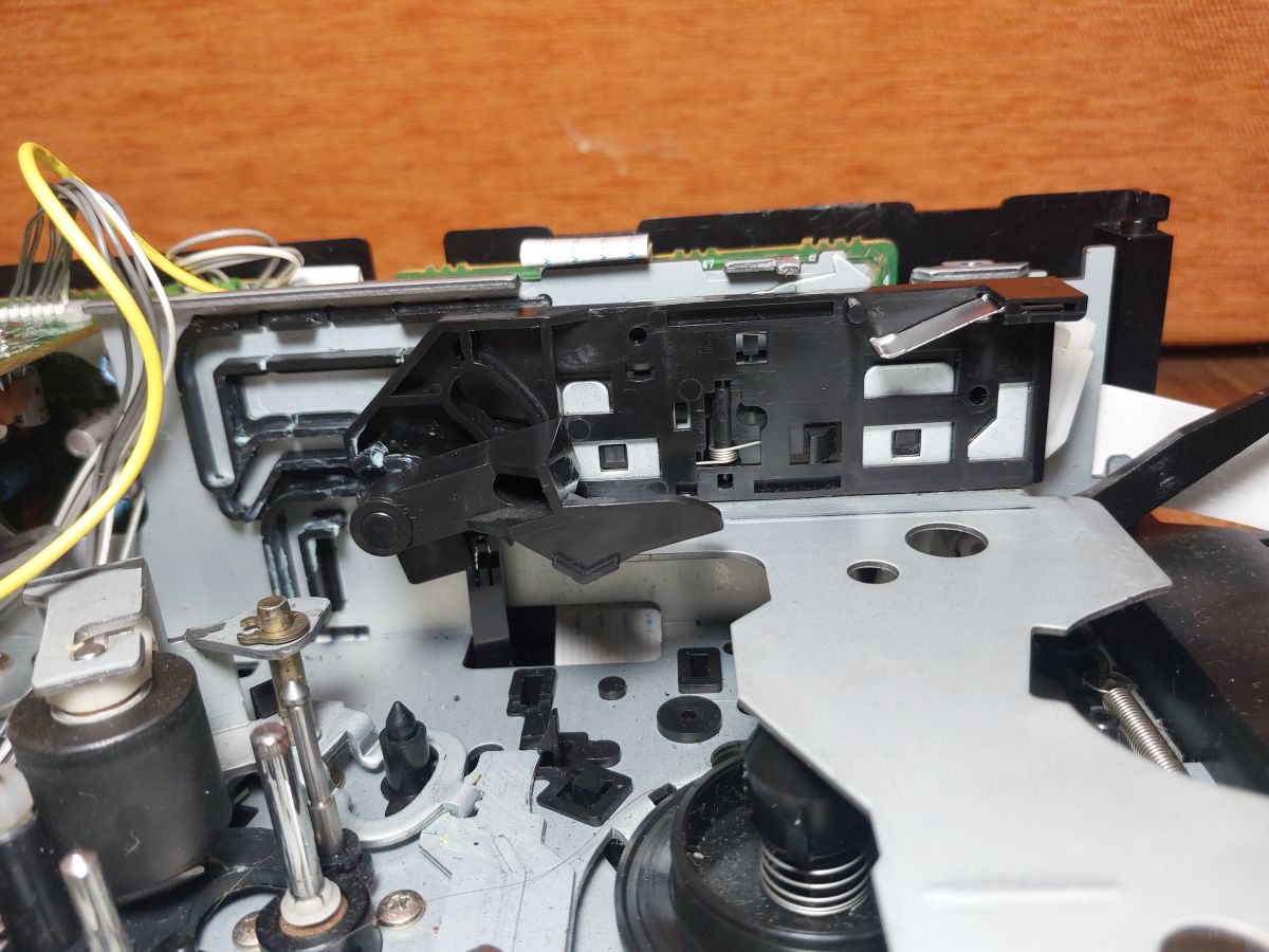

    Dzień dobry, wszyscy. Mam problem z magnetowidem MODEL NUMBER VS-R100EDG. Nie wiem, od czego może zależeć, że kaseta się nie odpala. Proszę o pomoc, zależy mi, żeby to naprawić.

    Sprawdź paski, przełącznik funkcji, sprzęt wiekowy!

    Źle osadzona kaseta w kieszeni, powinna wejść głębiej.

    Pękały osadzone na poprzecznym pręcie ramiona ładowania wózka kasety po prawej stronie.

    Słuszna uwaga powyżej. Kaseta ma po prawej stronie w pobliżu klapki biały "kołeczek" w który musi wejść dźwigienka w kieszeni, by klapka mogła się unieść. Zamieść dokładne foto prawej strony kieszeni.

    Sprawdziłem, wyczyściłem alkoholem i zaglądnąłem pod koło napędowe wózka, po czym po złożeniu wózek w ogóle nie reagował. Dodam jeszcze, że jestem kompletnie zielony w majsterkowaniu, wolę zapytać znawców: czy jestem w stanie samemu naprawić to w domu?
    @radiogaga
    Wnętrze mechanizmu magnetofonu z widocznymi elementami napędu i elektroniki.

    Po prawej stronie półkieszeni jest plastikowa oś i sprężyna agrafkowa która steruje dźwigienką zwalniającą klapkę.Jeśli nie masz wyobraźni technicznej .....

    @radiogaga >>21521387 Przepraszam, ale co mi z tej informacji, czy mam ją demontować?
