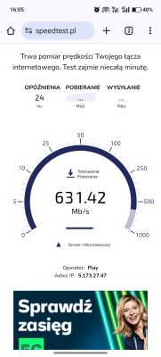

    Dzień dobry.

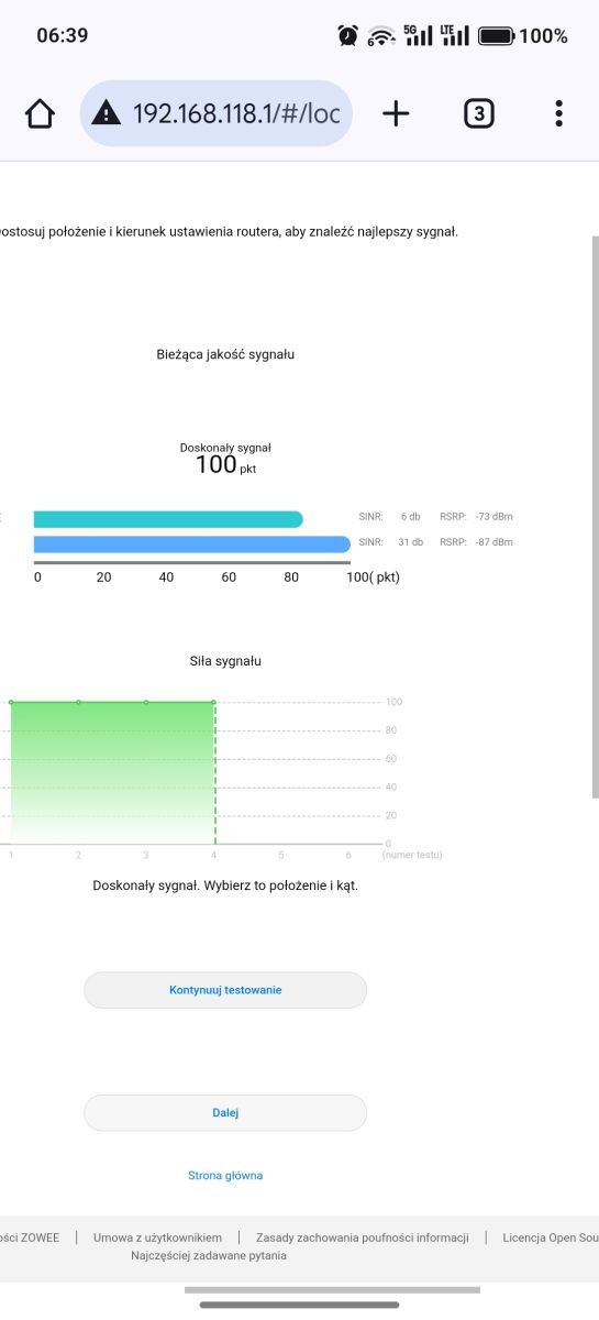

    Zakupiłem Netbox 5G CPE MAX 5, od sieci Play. Antena Bravio H352-381 + własny router ASUS XT8. Jestem w miejscowości Strzelno, Kujawsko pomorskie. Do nadajnika BTS mam około 350m. Mam problem z utratą sygnału 5G. Kiedy zresetuje ręcznie antenę czyli wyłączę odczekam chwilę i podłącze na nowo, wtedy mam pełny zasięg sieci LTE jak i 5G i prędkości wynoszące ponad 500MB/S. Antena ustawiona bezpośrednio na BTS, przeszkód żadnych. Po screenie z Bravio widać, że jakość sygnału jest znakomita. Szczególnie 5G, gdzie SINR wynosi 32dB.
    Zrzut ekranu z aplikacji Speedtest.pl pokazujący prędkość pobierania 631,42 Mb/s z sieci 5G.
    Zrzut ekranu aplikacji pokazujący jakość sygnału sieci mobilnej z punktami SINR i RSRP.

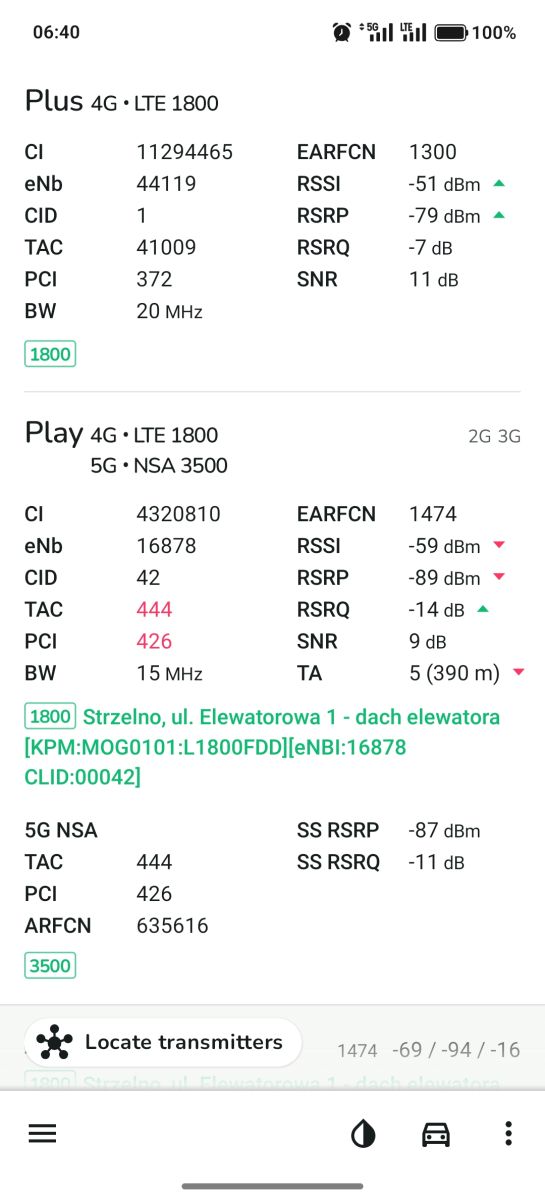

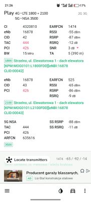

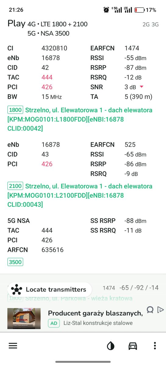

    Jednak po godzinie - dwóch pracy anteny, zasięg 5G jest zerowy (tak jakby zawieszony lub antena "nie podnosi" z powrotem 5G) i prędkość spada, jest tylko LTE. Sytuacja taka będzie do czasu kiedy nie wyłączę Bravio i podłącze na nowo. Dodam, że reset urządzenia z poziomu przeglądarki nie pomaga.
    Screen z Net Monster.
    Zrzut ekranu z aplikacji Net Monster pokazujący szczegóły sygnału sieci 4G i 5G.
    Zrzut ekranu z aplikacji Net Monster przedstawiający parametry sieci 4G i 5G w miejscowości Strzelno.
