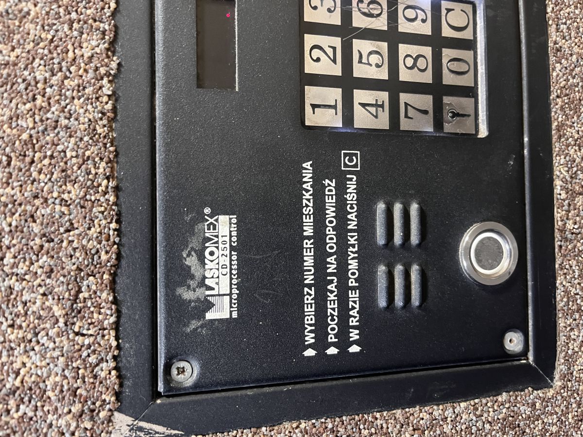

    Podłączenie unifonu.
    Próbuję podłączyć domofon, ale dalej nie działa. Może ktoś podpowie.
    Centrala Laskomex 2501
    Unifon Cyfral Smart-D, 2 przewody

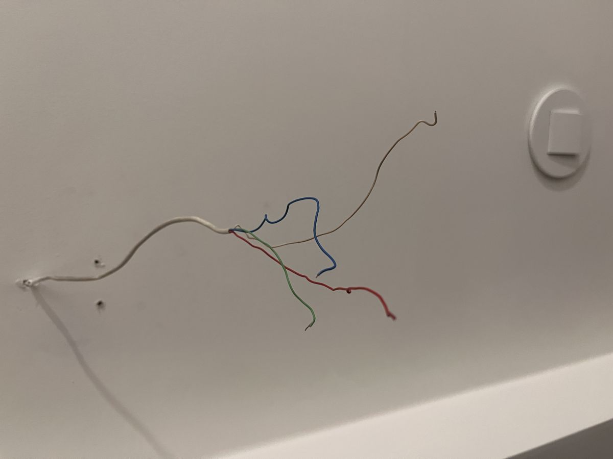

    Mieszkanie z lat 50, instalacja 4-przewodowa, do starego domofonu były podłączone tylko dwa przewody i taki działał.

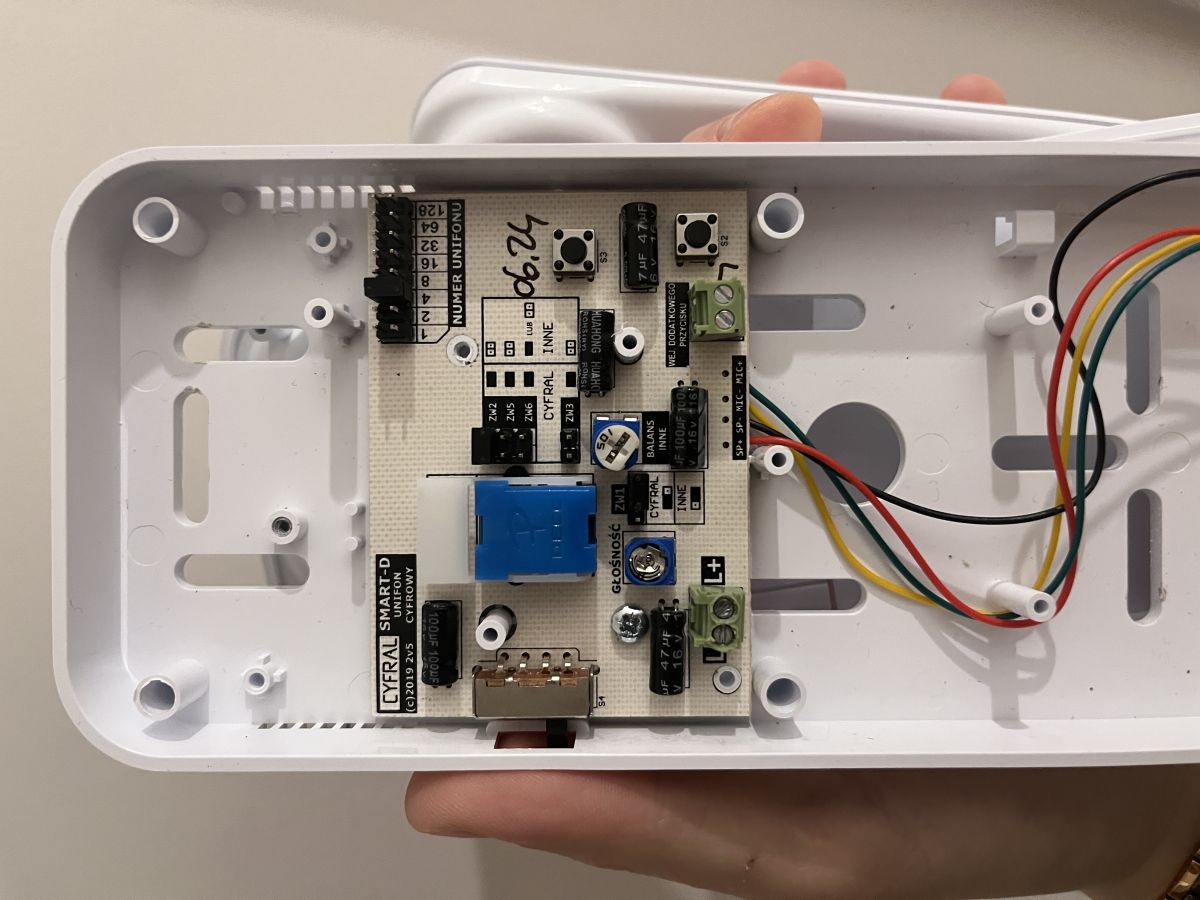

    W dobrej kombinacji przewód niebieski i zielony powoduje, że słychać puknięcie w słuchawce po kliknięciu nacisku odłożenia.
    Zdjęcia ustawienia unifonu

    Jak był podłączony stary unifon pod które kabelki?
  • #4 21518536
    luki951
    Posty: 8
    >>21518395 Dziękuję za tę poradę, ta kwestia pojawiała się w innych tematach. Rozumiem, najlepiej działa dedykowany, ale te cyfrale też działają, a już kupiony za stówkę, to dlaczego mam wyrzucać ją do kosza, skoro może działać. Jak się nie uda, to tak zrobię.
    >>21518402 Niebieski i zielony

    Musisz ustawić zworki na inne(zw6 musisz sprawdzić czy na inne,czy na cyfral) , ustaw nr lokalu i teraz pod które kabelki był podłączony stary unifon...
  • #8 21518615
    luki951
    Posty: 8
    >>21518596 Czyli zworka Z2 też powinna być zdjęta? Z instrukcji, czy w innym poście ta zworka była założona?
  • #9 21518621
    barrrrrman
    Posty: 99
    Pomógł: 12
    Ocena: 19
    Zworka ZW6 to na zasadzie prób, ta zworka odpowiada, o ile dobrze pamiętam, za otwieranie elektrozaczepu... resztę zworek zdejmij.

    Jakie kolory kabelków były podłączone przed demontażem starego unifonu i pod jakie zaciski, tak zdejmij zworki zw2,zw3,zw5, ZW6 musisz sprawdzić czy wszystko działa z założoną zworką czy zdjętą ,zw1 tu zworkę przestaw w prawo piersza igła ma być widoczna, no i zostanie ci ustawienie nr mieszkania.

    >>21520035 >>21519729 Witaj, serwis producenta.
    Skoro ten temat trochę błądzi, to dla pełni obrazu dla Ciebie (i innych) wyjaśnię kilka rzeczy.
    Zacznę od tego, że oczywiście nikt Ci nie będzie w stanie nakazać, jak masz żyć... ale to nie znaczy, że to, jak będziesz żyć nie będzie miało konsekwencji. Ten post będzie długi i trochę ulepiony z różnych wcześniejszych naszych wypowiedzi na forum - z góry przepraszam za ścianę tekstu.
    Za każdym razem, jak widzę zdanie typu: "aparaty firmy Laskomex dobrze współpracują z instalacjami innego producenta" to wyglądam tak: 😩
    Eh... Może tak, może nie - nie powinno się uczyć użytkowników, że mogą sobie poeksperymentować lub że coś może zadziałać, bo Wieśkowi działało i może nawet i Tadek po chwili uruchomił - no to przecież MUSI działać? Nie, nie musi.
    Każda instalacja jest inna, ma inne właściwości i inne charakterystyki środowiskowe. Wszystko zależy od długości, jakości przewodów, ilości podłączonych odbiorników, ich rodzaju i charakterystyki, obecności źródeł zakłóceń (odgałęzienia typu "T" na linii, "internety", "kablówki" czy inne linie siły "w jednej wiązce przewodów" obok linii), nawet obecność i odległość od windy lub poziom ekranowania na promieniowanie z innych źródeł ma znaczenie. Dodaj do siebie wystarczająco tych rzeczy razem i szybko przekroczysz próg możliwości linii do "naturalnego" odfiltrowania śmieci.
    Jako producent nie zalecamy mieszania systemów, nie dajemy gwarancji, że nasz unifon zadziała w innym systemie lub odwrotnie, że nic mu się nie stanie lub instalacja się nie uszkodzi tymczasowo/trwale. Nasze unifony są na 6V. Inni producenci mogą mieć np. 8V. "2V? Co to jest?" powie ktoś. To jest 33,3% więcej, niż w specyfikacji. Przypominam, że typowy margines błędu zwykle nie przekracza 10% a i to już szalony rozrzut.
    Te 6V to nie tylko "jakieś tam" zasilanie. To zasilanie + linia danych cyfrowych (impulsów, jak np. numer wywołania, nasłuchiwanie podniesionej słuchawki, wykrycie sygnału otwierania zaczepu itd.) oraz analogowa rozmowa. Marginesu na zakłócenia i błędy tam prawie nie ma. Żeby było jeszcze zabawniej, to niektórzy producenci (lub niektóre modele unifonów, np. nasz LG-8D) wymagają osobnego zasilania - i to często o innym napięciu, niż linia danych.
    Nawet jeśli różnica napięcia linii nie byłaby problemem, to co z innymi kształtami impulsów? Rozbieżnością specyfikacji komponentów? Każdy producent ma swoją filozofię stosowanych napięć, kształtu sygnałów, ich długości, używa różnych komponentów dobranych pod swój konkretny system, mikrofony bywają inne, wkładki czy głośniki miewają różne impedancje... W naszych instalacjach obecność "pozaparafialnego" unifonu często prowadzi do problemów np. z głośnością rozmowy, dzwonienia czy problemów z otwieraniem drzwi. To nawet nie musi dotyczyć bezpośrednio tego unifonu - to jego sąsiedzi mogą mieć w związku z obcym unifonem podzwanianie, piski, trzaski i szumy. Instalator dostanie szału, próbując wykryć i naprawić przyczynę - powymienia lokatorom unifony, odeśle centralkę na serwis, jak wróci z opisem, że sprawna, to ją nawet wymieni... Spędziłem już kilka ładnych godzin na telefonie z instalatorami, którzy musieli bawić się w detektywów i rwali sobie włosy z głowy, bo nic nie było uszkodzone a wciąż coś nie działało, więc musieli "polować" na lokatorów i mieć nadzieję, że Ci w ogóle ich wpuszczą.
    Unifon w Twoim mieszkaniu to nie po prostu lokalny, odizolowany punkt, jak w jakiejś sieci komputerowej (i to, co się z nim dzieje nie ma zwykle wpływu na resztę sieci) - to integralna część tej sieci. Nawet, gdy unifon jest akurat nieaktywny, nie dzwoni się na niego, to on nadal odbiera różne impulsy z sieci, ma jakąś własną impedancję. Dodajmy do tego inne zakłócenia, to, co się na przewodach linii indukuje i prawdopodobieństwo kłopotów rośnie.
    Powiedzmy, że nawet jednak "podrzutek" działa, super. A teraz - jednemu z lokatorów się unifon umarł... i już. Wymieniają go - tyle, że już nie produkujemy tego konkretnego obwodu, tylko kolejny - z innej partii, z jakąś tam zmianą - i co? I nagle się okaże, że ten unifon już nie działa dobrze, albo wcale. Lub audio jest dużo gorsze. Lub nagle wszyscy w linii mają jakieś problemy.
    Albo niech będzie, że centrala była wymieniona. Lub zaktualizowana tylko - i ten sam problem.
    Z biegiem czasu zostały również wprowadzone zmiany w oprogramowaniu centrali w zakresie obsługi unifonów - nie wdając się w szczegóły, między innymi poprawiano stabilność sygnału i wprowadzono dodatkową komunikację korekcyjną. To skutecznie uwaliło "kompatybilność" (tej nigdy tak na prawdę nie było) unifonów z innych parafii. Szczególnie dotyczy to Urmetów, ale z naszych danych wynika, że wszystkim się dostało.
    To nawet nie jest tak, że aktywnie pracujemy w kierunku zablokowania (wzorem producentów drukarek wystarczyłoby wprowadzić dodatkowy chip, by to osiągnąć) - po prostu, jak jest jakaś zmiana do wykonania, to ją robimy - no przecież nie będziemy się oglądać, czy Cyfral jest z tym ok, Urmet nadal będzie działał a na Proela poczekamy, aż dostosują swoje unifony do naszych zmian. Wystarczą niewielkie różnice w parametrach lub budowie urządzenia i już są nieeliminowalne zakłócenia, piszczenie lub brak współpracy.
    Nasze produkty są z takimi zmianami testowane. Produkty obce nie. Oczywiście w przypadku odpowiednio odległych w czasie wersji obwodów i programów - szczególnie po "zmieszaniu" ich w jednej linii - w pewnym momencie już przestaną one zgodnie koegzystować - to nie jest też tak, że będziemy absolutnie i za wszelką cenę utrzymywać 100% kompatybilności wstecznej do końca świata i dwa dni dłużej. Niektóre stare konfiguracje po prostu naturalnie z czasem przestaną działać z najnowszymi rozwiązaniami.
    Aby uniknąć problemów unifony wybieramy tylko i wyłącznie na stronie producenta systemu w bloku/domku/obiekcie - a nie oczami, w markecie, bo potem jest płacz w stylu "Do kogo na reklamację i dlaczego jedni odsyłają do drugich?".
    A w ogóle, to najlepiej rekomendujemy, by lokatorzy zgłaszali się z problemami i wnioskami do administratora obiektu, a nie sami na własną rękę "na chłopski rozum" wymieniali elementy instalacji.
