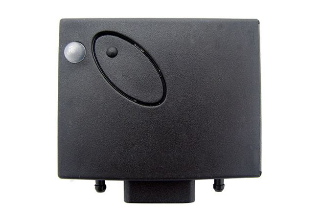

    Mam problem z zakodowaniem pozostałych pilotów do automatu do bramy przesuwnej Nice Robo 500, stara wersja. Zakodowany jest pilot Nice Flo2 i działa. Ale mam jeszcze 4 piloty Nice Smilo SM2 i nie mogę ich zaprogramować. Z góry dziękuję za pomoc, pozdrawiam
    Nice Flo i Nice Smilo to dwa różne ustrojstwa, nie są kompatybilne i nie zaprogramujesz żadnego z nich żeby działał z drugim.

    Czyli co teraz mam zrobić jak mam zaprogramowany nice flo jeden pilot a chciałbym zaprogramować tamte 4 pozostałe smile. A ten pierwszy usunąć

    Przecież masz wszystko w podanym linku zakładasz drugie radio do tych pilotów albo wymieniasz piloty na to co byś powinny.
    Kupić wewnętrzny lub zewnętrzny odbiornik Nice dla Smilo,
    Czarny odbiornik radiowy Nice.
    Czarny odbiornik Nice z kablami i logo Nice na obudowie.
    albo jakiś uniwersalny obsługujący Smilo, zajrzyj na stronę Proxima i coś znadziesz, możesz też wysłać zapytanie.
    Możesz też dokupić oryginały pilotów Flo, a Smilo sprzedać.
    Napisz jeszcze czy w Twoim manualu jest fragment dotyczący "Rodzina kodowania", jeżeli by tak było to możesz zmienić kodowanie Flo na kodowanie Smilo, wtedy należy zresetować całą pamięć radia i kodowanie nowych pilotów należy rozpocząć z pilotem Smilo.
    Radio automatycznie przestawi się na Smilo, posiadanego pilota Flo będzisz mógł schować do szuflady.
