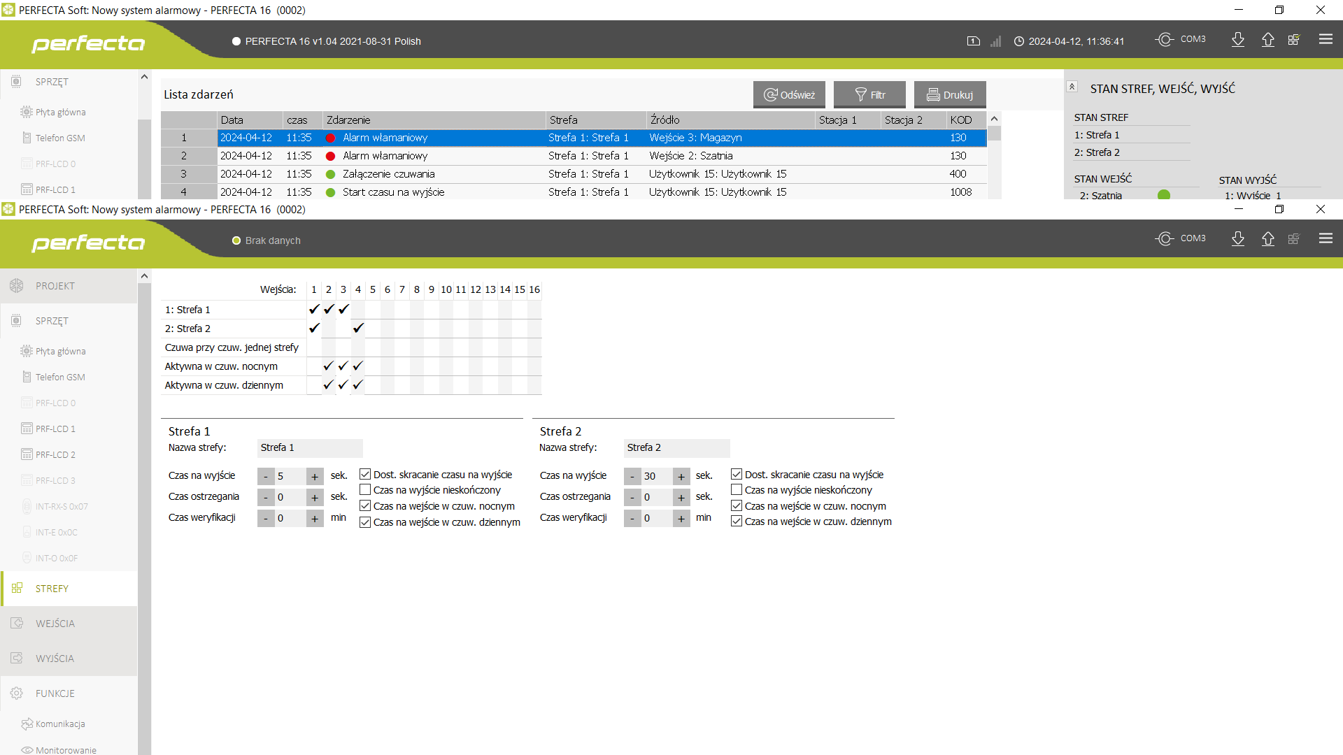

    Pierwszy raz robię w domu instalację alarmową i mam mały problem.

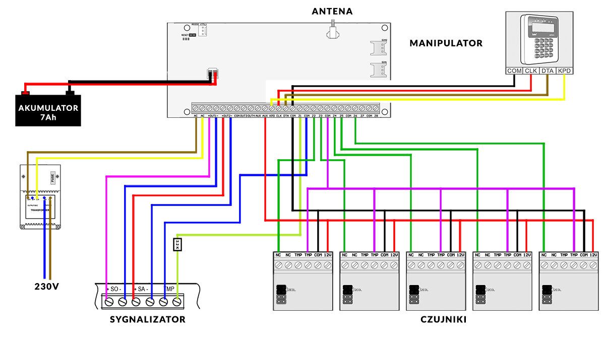

    Ogólnie instalację zrobiłem według tego schematu, Satel Perfecta 16 - 2 manipulatory, 1 strefa - 2 czujki, 2 strefa - 1 czujka, sygn. zewnętrzny.
    Schemat instalacji alarmowej z elementami takimi jak manipulator, czujniki, sygnalizator i akumulator.

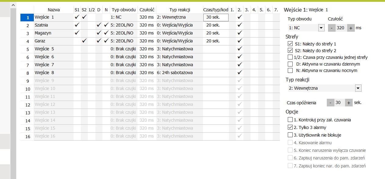

    Według programu i stanu rzeczywistego wejść, czujniki działają i zmieniają stan przy ruchu.
    Zrzut ekranu programu konfiguracji instalacji alarmowej Satel Perfecta 16. Widać listę wejść i ich ustawienia.

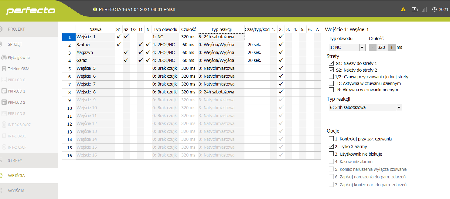

    Problem polega na tym, że po zazbrojeniu klawiatury (z obu), po upływie czasu system zamiast się uzbrajać, od razu wywołuje alarm.
    Próbowałem różnych kombinacji, usuwałem wejścia w programie, to zaczynało od kolejnego, z drugiej klawiatury taka sama sytuacja. Gdy usunę ALARM, ale nie rozbroję, to system działa tak, jak powinien, każda czujka wyłapuje ruch i włącza się odliczanie.
    Zrzut ekranu z programu Perfecta Soft pokazujący listę zdarzeń alarmowych.
    Zrzut ekranu ustawień instalacji alarmowej w systemie Satel Perfecta 16.

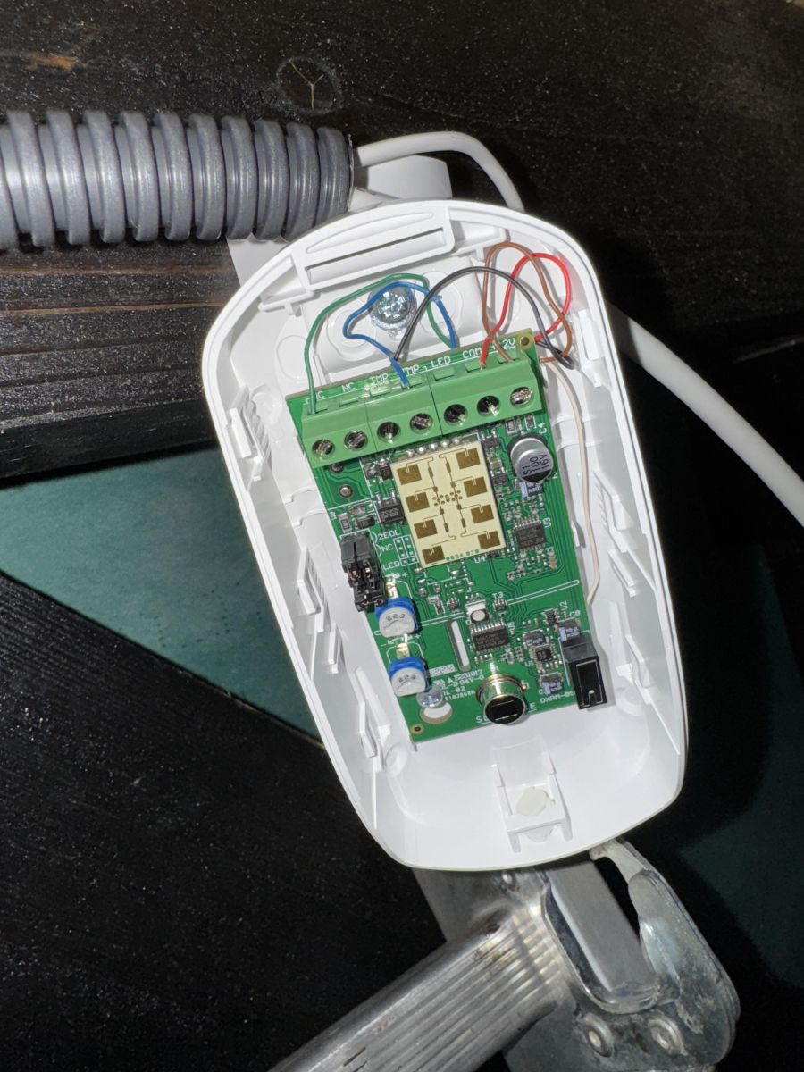

    Czujki to Satel Dual Slim.
    Widok wnętrza czujki alarmowej Satel Dual Slim z okablowaniem i płytką obwodów.
    Chciałbym również zapytać o prawidłowe ustawienie sygnalizatora 4003R, włącza się zaraz przy wywołaniu alarmu i nie działa opóźnienie 30 s. Czy to tutaj coś trzeba zmienić w wejściu 1, czy coś mogłem namieszać w kablach.

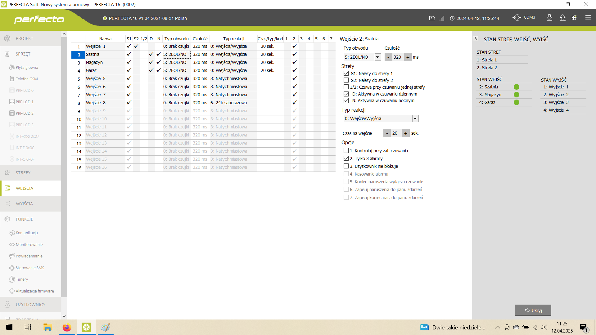

    Ekran programu Satel Perfecta 16 z listą zdarzeń i ustawieniami stref alarmowych.
    Z góry dziękuję za pomoc!

    xury napisał:
    Skąd pomysł by wejścia ustawić na 2EOL/no?
    Przyjąłem takie ustawienie po tym, jak otworzyłem czujkę i zobaczyłem ustawienie zworek oraz znalazłem opis, że mają wbudowane rezystory parametryczne 2EOL. Czy to jest błędne ustawienie?

    Zmień typ obwodu na 2EOL/NC

    >>21517439 Dziękuję za podpowiedź, teraz działa prawidłowo.

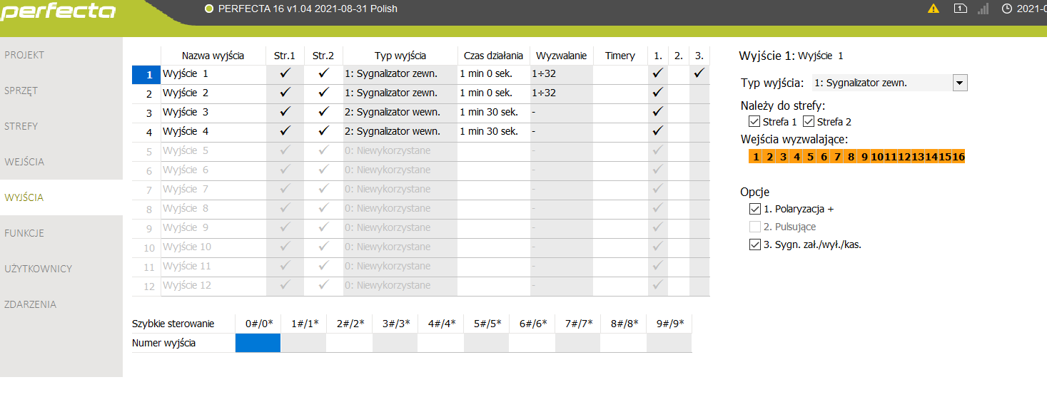

    Chcę jeszcze prosić o radę w kwestii sygnalizatora. Model to 4003R. TMP podłączone pod Z1 i COM. Chciałbym skonfigurować opóźnienie, ale nie mogę znaleźć, jak to zrobić, żeby syrena włączała się np. po 30 s od czasu uruchomienia alarmu.
    Panel konfiguracyjny systemu alarmowego Perfecta 16 pokazujący ustawienia wejść i ich typy reakcji.

    >>21531235 Dlaczego nieudolnie?
    Zrzut ekranu z oprogramowania PERFECTA, sekcja konfiguracji wyjść systemu alarmowego, wyjście 1 aktywowane przez wszystkie wejścia.

    Zmiana ustawień pomogła.
