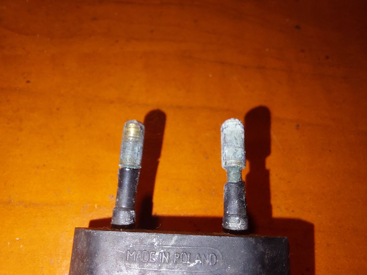

[Rozwiązano] Unitra Beskid - trzaski w głośniku i przygasająca żarówka podświetlenia
Łowcaperelek 14 Kwi 2025 19:45 204 4
  • #2 21519180
    balonika3
    Posty: 11040
    Pomógł: 1321
    Ocena: 3709
    Być może coś chwilowo przestaje łączyć np. pod wpływem temperatury. Obejrzyj dokładnie płytkę, szczególnie w okolicy transformatora pod kątem zimnych lutów. W ogóle przejrzyj połączenia, a wszelkie wtyki w sekcji zasilania wyczyść.
  • #4 21519210
    balonika3
    Posty: 11040
    Pomógł: 1321
    Ocena: 3709
    Taką wtyczkę wsadziłeś do gniazdka? To się nie dziw, że nie działa.
