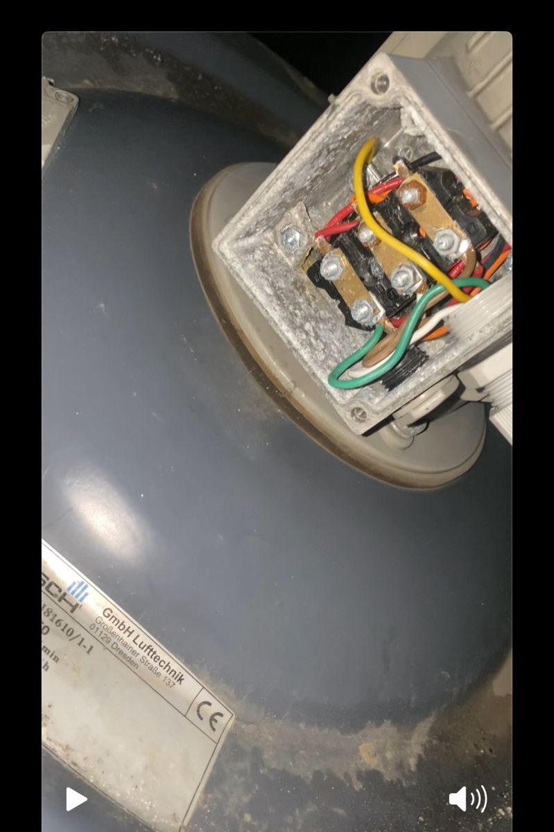

    Silnik 3-fazowy na falowniku:

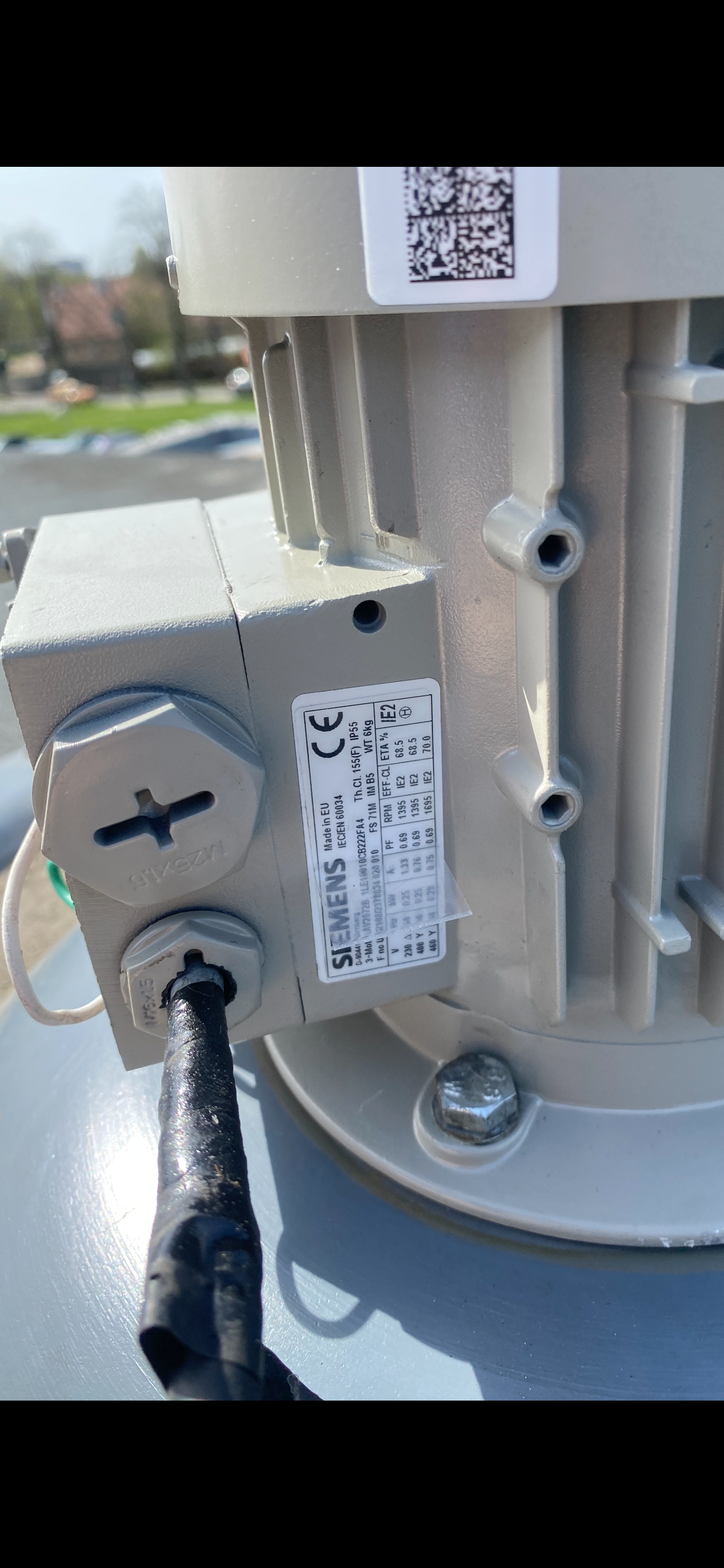

    Silnik wentylatora 3-fazowy, który jest podłączony pod falownik, przestał działać. Na początku podejrzewałem falownik. Sprawdziłem z przyjścia, było wszystko okej, lecz gdy sprawdziłem za falownikiem, mój miernik nie pokazywał nic prawidłowo. Silnik nie działał, nie wyrzucał bezpiecznika B16 1-faz. Został kupiony przewód 3-fazowy. Gdy podłączyłem 3 fazy pod nowy bezpiecznik 3-fazowy, nagle robiło się zwarcie. Jak się okazało, jedno z uzwojeń było uszkodzone. Wyglądało, że już będzie wszystko okej! Silnik został wymieniony, falownik został. Mój przełożony doszedł do wniosku, że lepiej zostawić, jak było. Silnik zaczął włączać się dosłownie na chwilę i po 10 sek. przestaje działać. To zwykły silnik, nie ma termików. Po 10 sek. przestaje działać, nie wyrzuca zabezpieczenia. Jakiś pomysł, jak to ugryźć? Zostało tylko wymienić przewody między falownikiem a silnikiem, który jest na dachu. Jedyne, co mi przychodzi do głowy, to uszkodzone przewody. Niestety nie podłączyłem silnika na krótko, aby sprawdzić ewentualny rozruch przy rozdzielni elektrycznej. Ktoś mógłby pomóc? Poniżej dam zdjęcia. Cała sytuacja wydaje się być banalna. Jedyne, co zostało, to zmienić podłączenie na trójkąt i dać 3 fazy, które są już przygotowane do podłączenia.
    Przyłącze elektryczne trzyfazowego silnika wentylatora z widocznymi przewodami w puszce zaciskowej.
    Zbliżenie na tabliczkę znamionową silnika trójfazowego Siemens podłączonego przewodem elektrycznym.

    Jak nisko kolega zdłamsił częstotliwość?
  • #3 21523241
    hyperione202
    Posty: 10
    >>21523216 Będąc szczery, nie dotykałem falownika, ponieważ „nikt go nie dotykał, zostaw go, jak było, wcześniejszy silnik działał”. Na 50 Hz go dać? Wydaje mi się, że było na nim napisane 47 Hz.

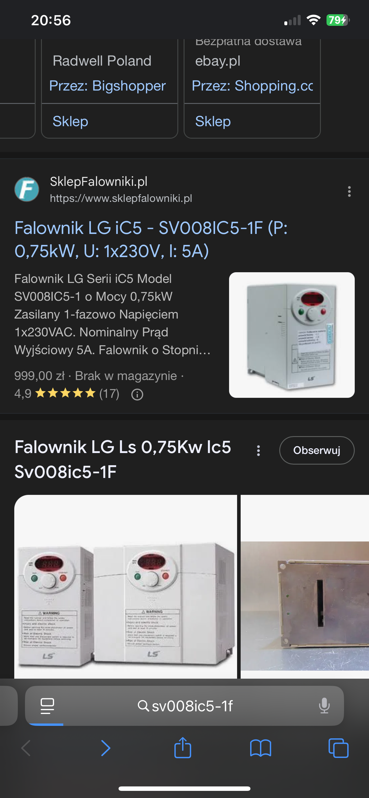

    Pokaż co to za falownik tym steruje, czy ma wyswietlacz?
  • #5 21523543
    hyperione202
    Posty: 10
    >>21523525 >>21523525
    Falownik LG iC5 SV008IC5-1F z wyświetlaczem i przyciskami na przednim panelu.
    Dokładnie to ten. Stosowanie go nie ma sensu. Dałem 50 Hz, nastawiłem wszystko, a dalej problem z rozruchem.

    hyperione202 napisał:
    Jedyne co zostalo to zmienic podlaczenie na trojkat i dac 3 fazy ktore sa juz przygotowane do podlacznia
    Teraz masz połączony w trójkąt, i według tabliczki z silnika w tym układzie ma być zasilony z 240V. Zmień na gwiazdę i sprawdź.

    Ma dobrze spiety silnik, falownik jest 1fazowy 230V i ma byc silnik w trójkąt
    Jak silnik sie zatrzyma co za komunikat jest na wyswietlaczu? Jaki prad jest

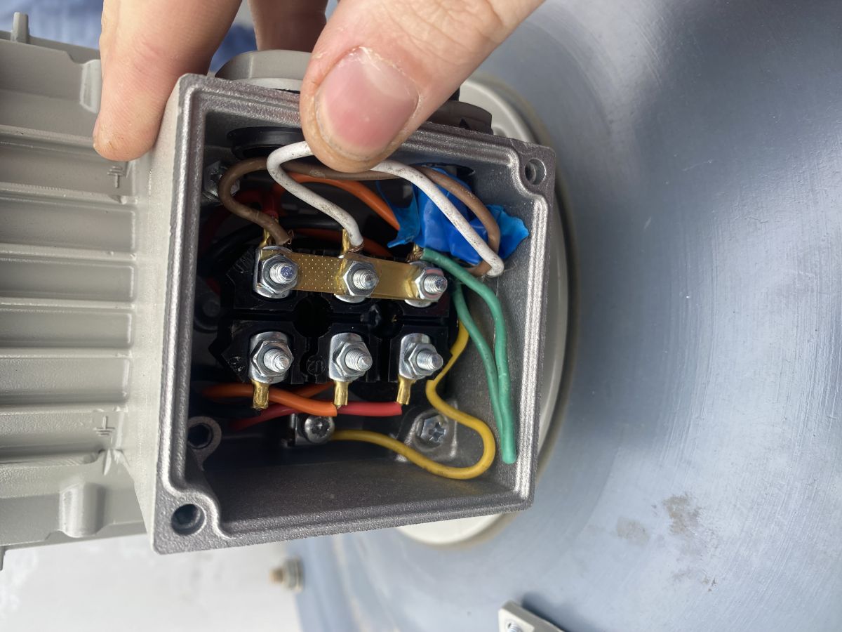

    Podłączyłem silnik pod przewód 5-żyłowy, jutro będę miał możliwość włączyć zabezpieczenia. Sprawdzałem ciągłość żył, nic nie jest uszkodzone, powinno wszystko działać. Usunąłem falownik i podłączyłem pod zabezpieczenie 3-fazowe przed różnicówką.
    Zbliżenie na puszkę przyłączeniową silnika z podłączonym przewodem 5-żyłowym oraz widocznymi zaciskami i przewodami.

    Brązowy ,Biały i Zielony są to żyły zasilające ?
    Powodzenia proszę zmień profesję zanim sobie i innym krzywdę zrobisz .
    Odpuść sobie już elektrykę nie masz o tym pojęcie i tylko się pogrążasz wrzucając takie foty.Zapłać komuś kto się zna a sam zacznij się uczyć.

    >>21529708 Powiedz mi, jak mam zmienić przewód między silnikiem a pomieszczeniem, gdzie był falownik, bezinwazyjnie? Bo ja nie będę przebijał się w jakiś sposób, aby zalało pomieszczenie poniżej. Jaki jest przewód, tak podłączyłem.

    Człowieku - przyjrzyj się jeszcze raz na spokojnie temu połączeniu ZANIM puścisz tam prąd !!!
    Zastanów się co robisz
    Tu nie chodzi o rodzaj kabla tylko Twoje połączenie !!!
    zastanów się co się stanie jak między brązowym a białym pojawi się 400V !!!
    A jak nic nie znajdziesz to wstrzymaj się z uruchomieniem do północy w sylwestra
    bo jak pierdyknie to niech się sztuczne ognie schowają !

    >>21529941 Wszystko działa. Przełożyłem blaszki na silniku. Czy nie można napisać normalnie w poście, abym to zrobił?
