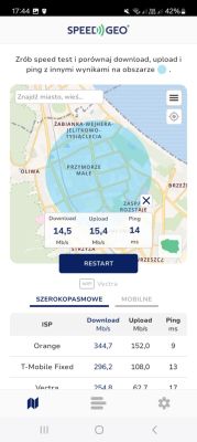

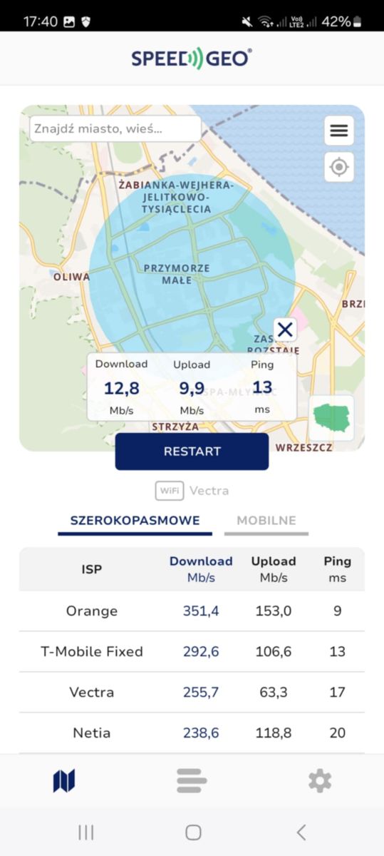

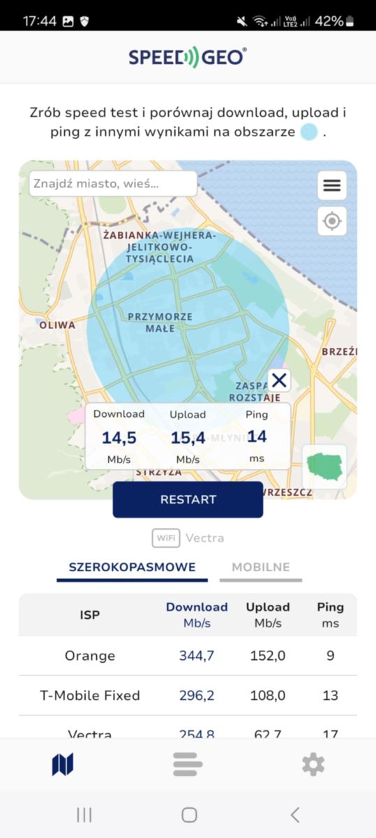

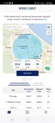

    Ostatnio zakupiłem router TP-Link Archer AX1500, żeby rozproszyć trochę sygnał po mieszkaniu (ok. 43 m²). Dostawcą internetu jest Vectra, wg umowy prędkość to 600 Mb/s i domyślnie jest modem marki Technicolor. Router zakupiony ze względu na to, że modem jest w salonie i niestety w sypialni był bardzo słaby sygnał.
    Po podłączeniu routera do modemu kablem RJ45 (Reinston EKN02), prędkość w całym mieszkaniu spadła do ok. 20 Mb/s, gdzie wcześniej dochodziła do 300 Mb/s.
    Czy to może być kwestia ustawień routera? Skonfigurowałem go automatycznie przez aplikację Tether, modem od Vectry jest ustawiony w tryb bridge i sygnał radiowy jest wyłączony.
    Będę wdzięczny za jakąkolwiek podpowiedź, co można z tym zrobić, żeby prędkość była znowu wyższa.
    AI: Czy sprawdzał Pan prędkość internetu po podłączeniu komputera kablem Ethernet bezpośrednio do routera? Jeśli tak, jaka była osiągana prędkość?
    Tak, ok. 600 Mb/s
    AI: Z jakiego pasma Wi-Fi korzysta Pan podczas pomiarów (2,4 GHz czy 5 GHz) i czy zmieniał Pan jakieś ustawienia dotyczące sieci bezprzewodowej (np. szerokość kanału, tryb pracy)?
    2,4 GHz, zmieniłem kanał na nr 10, ale niewiele to dało

    Proszę wykonać testy i wstawić ich efekty, by całe okno z programu było widoczne.

    Bardziej chodziło o testy z komputera (telefon to żaden wyznacznik), bo istotna jest nie Twoja sieć, a co jest w okolicy jako inne sieci i na jakich kanałach działają.
