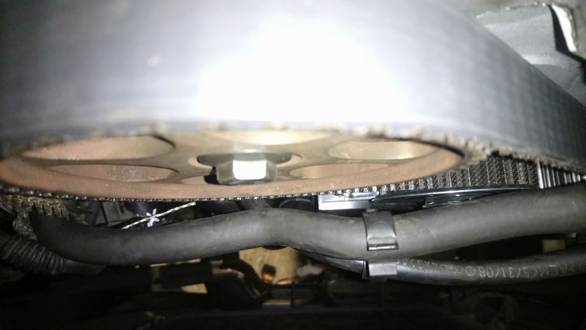

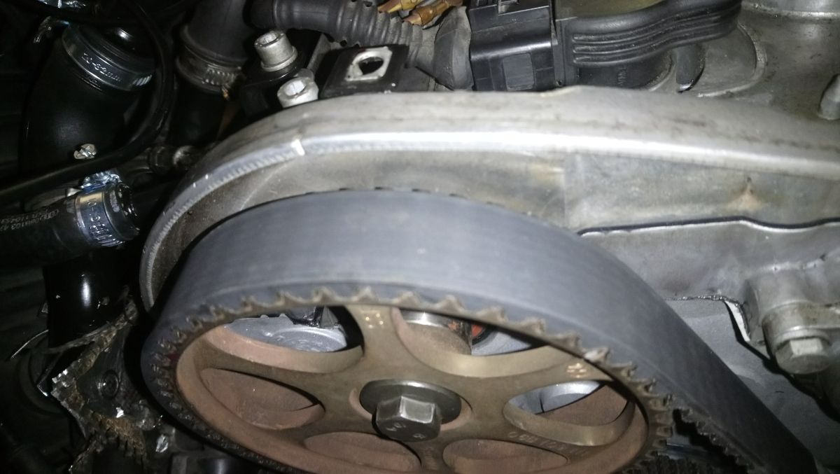

    Witam, założyłem nowy rozrząd paskowy w silniku 1.8T. Odpaliłem silnik i po 10 minutach sprawdziłem ułożenie paska, który jak się okazało wyszedł na zewnątrz i
    odstaje około 1 mm.
    Pasek rozrządu w silniku 1.8T wystający poza krawędź koła zębatego o około 1 mm.
    Pasek rozrządu w silniku 1.8T wystający o około 1 mm na zewnątrz koła zębatego.
    Czy tak może być?
    Rozrząd lekko oscyluje do środka i na zewnątrz, ale jest to prawie niezauważalne.
    Nowa rolka napinacza SKFVKM 11018.

    art44b napisał:
    Czy tak może być?
    Nie.
    odstaje około 1 mm.
    Czasami tak jest i nic strasznego się nie dzieje.
    A czasami się strzępi często to spotykam w innych silnikach, gwarantujesz mu że się nie pogorszy? gdyby to był silnik bezkolizyjny to mógłby olać i jeździć do urwania co najwyżej założył by nowy, a że jest kolizyjny to jest czym się martwić.

    >>21524772
    Pasek chodzi 1mm od osi koła.
    Skoro nie wychodzi za obrys koła to jak ma się postrzępić.
    Przyjrzyj się zdjęciu jednemu i drugiemu.
    >>21524457
    Wyszedł za obrys koła czy się przesunął?

    Dzięki, panowie, za pomoc. Wczoraj siedziałem trochę nad tym i wszystkie elementy rozrządu wydają się być w porządku. Na razie będę jeździł i obserwował.
    Czytałem też parę niemieckich forów i pisali, że ‘ten typ tak ma’ po zmianie rolki napinacza na SKF.
