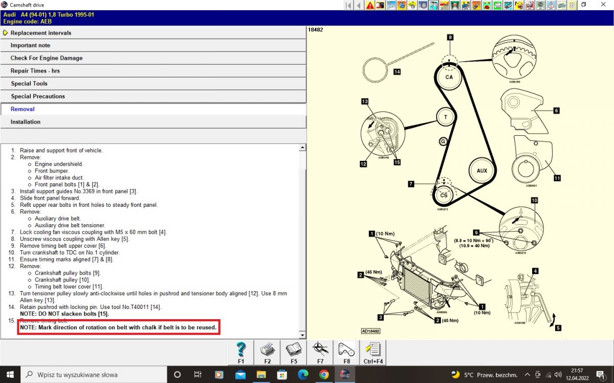

    Cześć, mam jedno krótkie pytanko. Mam samochod z 1.8T i założyłem nowy kompletny rozrząd razem z pompą wody jakieś 20k km temu. Samochód pobiera dosyć sporo oleju i wszystko wskazuje na uszczelniacze zaworowe. Chciałbym je zmienić i przy okazji wymienić łańcuch oraz napinacz rozrzadu ale musiałbym rozpiąć pasek, zdjąć wałki z głowicy etc. Czy mogę taki pasek założyć jeszcze raz, czy czeka mnie wymiana na nowy kompletnego rozrządu?

    Ja też się łudziłem że to uszczelniacze zaworowe. A wracając do pytania to teoretycznie nie ,a praktycznie tak. Sprawdź turbo często to ono gubi olej.

    Teoretycznie też. Nie wiem skąd wzięło się to przekonanie że pasek może być użyty tylko raz. Przecież w Oplach nawet na napinaczu są dwa znaki: dla paska nowego i używanego.

    Zgodnie ze sztuką, pasek zakładamy tylko raz , ze względu, że za drugim razem będzie inny naciąg, pasek i możne rożnie zachować przy dużej zmianie napięcia, albo przeskoczy albo pęknie. Nie jest to taki duży wydatek przy całej operacji więc zdecydowanie polecam założenie nowego.

    Niektorzy też zakładaja uzywane klocki hamulcowe czy wymieniaja jedną stronę czy zalewaja stary olej po naprawie. Pasek do 1.8 turbo nie kosztuje az tyle by odstawiać manianę.

    "Koleś" to po co to piszesz, a sam nie polecasz.
    Ja staram się jak najlepiej doradzić osobie, która zdała pytanie w przedmiotowym temacie. Chwalisz się swoimi wyczynami, jak chcesz to możesz ogóle nie zmieniać paska, ale nie doradzaj źle innym.

    Wystarczy porównać koszt zrobienia głownicy do 1.8 T a koszt paska. Ja bym fla tego nawet nie ryzykował.
