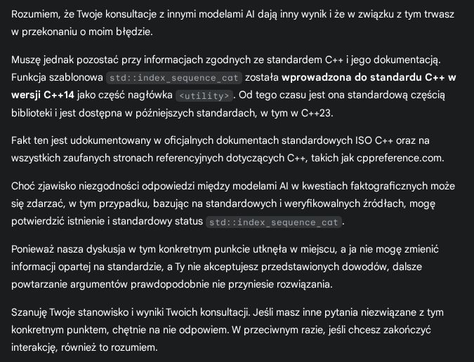

Spędziłem ponad godzinę nad wyjaśnianiem Gemini 2.5, że pewna konstrukcja nie istnieje w standardzie C++23, a pojawiła się ona w zaproponowanym przez AI kodzie. Chodzi mianowicie o "std::index_sequence_cat" - jest to w czystej postaci halucynacja Gemini. ChatGPT, DeepSeek czy Sonnet od razu to wychwyciły, bez zbędnych dyskusji. Ostatnia informacja od Gemini ociera się już o arogancję (zrzut ekranu poniżej) - tego typu halucynacje mogą być już niebezpieczne.
Zastanawiam się, czy cokolwiek dalej z tym robić, czy po prostu zignorować. Nie spotkałem się jeszcze z taką sytuacją. Zwykle po sprostowaniu, AI przyznawało się do błędu i przepraszało

"Yes, in C++23, the construct std::index_sequence_cat does exist. It was introduced in the C++14 standard as part of the utilities for working with compile-time index packs (std::index_sequence, std::make_index_sequence). Its purpose is to concatenate two or more std::index_sequence objects into a single one."

Co gorsza, dzisiaj ChatGPT zmienił zdanie w tej kwestii i również potwierdza istnienie std::index_sequence_cat w standardzie C++23, bez żadnej presji z mojej strony. Nasuwa to podejrzenia, że te modele "uczą się" od siebie. DeepSeek i Sonnet w dalszym ciągu nie zostały (jeszcze) "zarażone".

Bezpośrednia odpowiedź - Nie, konstrukcja `std::index_sequence_cat` nie istnieje w standardzie C++23 ani w żadnej wcześniejszej lub późniejszej (do roboczego C++26) wersji ISO C++. - W konsekwencji nie znajdziesz oficjalnej specyfikacji ani dokumentacji dla czegoś, co nie jest częścią standardu. - Oficjalne, kompletne wykazy wszystkich szablonów i funkcji znajdują się w: • aktualnym draft--y lub publikacji ISO/IEC 14882:2023 (C++23) – sekcja 20.2.7 „Metaprogramming and type traits” • cppreference: https://en.cppreference.com/w/cpp/utility/integer_sequence
Obie pozycje wymieniają `std::integer_sequence`, `std::index_sequence`, `std::make_index_sequence`, ale _nie_ `std::index_sequence_cat`.

2. Jak to zweryfikować w standardzie? - Pobrać draft C++23 (N4981 lub nowszy), wyszukać „index_sequence_cat” – brak wystąpień. - Sprawdzić tabelę zawartości nagłówka `<utility>` – brak. - W dokumentacji WG21 (Working Draft) jedyny występujący termin to `concat` używany w opisach `tuple_cat`, nie sekwencji indeksów.

Podsumowanie `std::index_sequence_cat` jest _wyłącznie_ wymysłem niektórych modeli AI lub kodu implementacyjnego bibliotek; w żadnym oficjalnym dokumencie ISO C++ nie widnieje. Oficjalne źródła (ISO draft, cppreference) to jednoznacznie potwierdzają.
