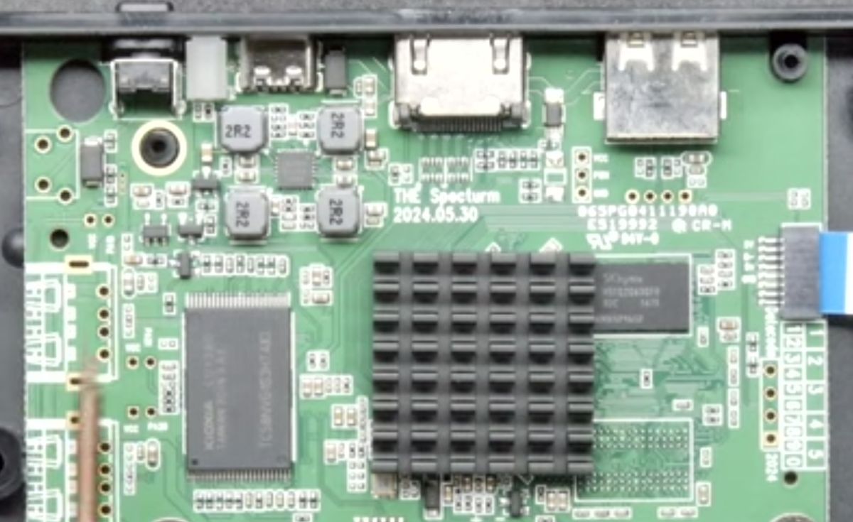

    To nie jest przypadek, że The Spectrum zasilane jest z USB-C. Tam w zasilaniu nie pracuje 7805 z 1000 uF, jak tutaj niektórzy sugerują.
    Pełną odpowiedź, co tam nie działa, otrzymasz podając, co za kontroler jest w zasilaczu i co jest w zasilaniu Spectrum. A wygląda to tak:
    Zbliżenie na płytę główną urządzenia THE Spectrum z widocznymi elementami zasilania, portami USB-C i HDMI oraz radiatorami.
    Pomogłem? Kup mi kawę.
