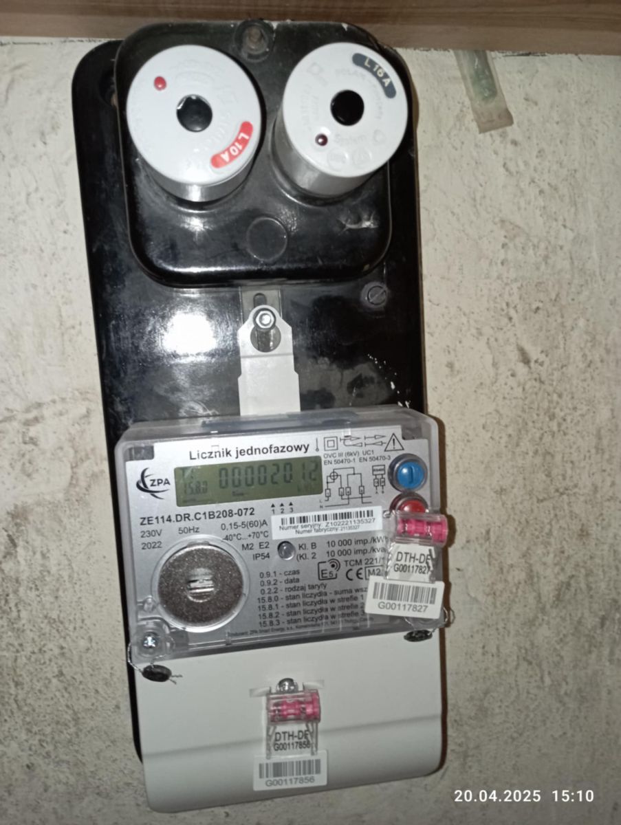

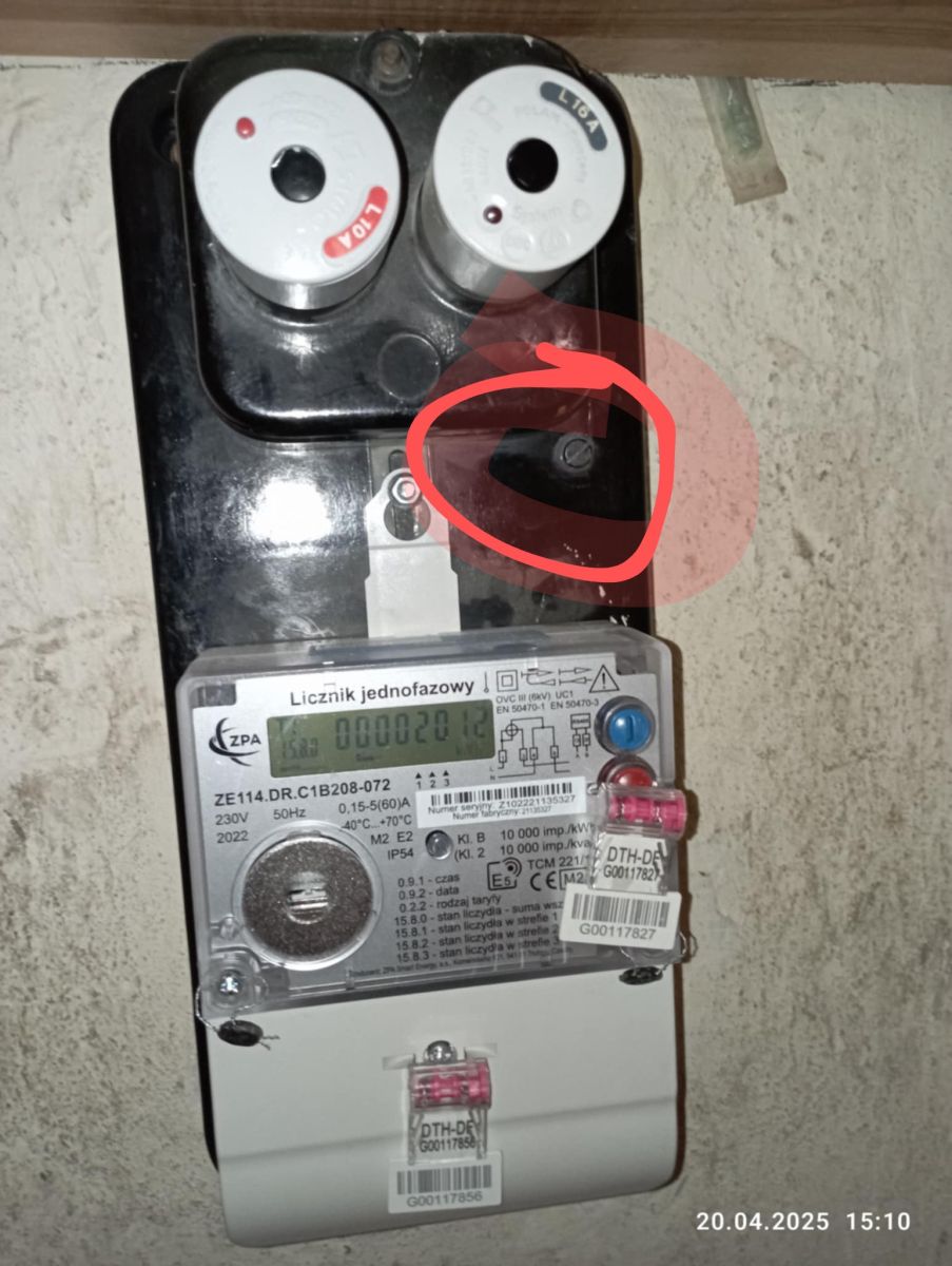

    Dlaczego śruba obok licznika jest ciepła? Nic nie rozłącza, instalacja miedziana.
    Zdjęcie licznika energii elektrycznej z czerwonym okręgiem wokół jednej ze śrub nad licznikiem.
    Licznik energii elektrycznej z bezpiecznikami i plombami zamontowany na ścianie.
    AI: O jaki licznik chodzi – prądu, gazu czy wody?
    Prądu
    AI: Czy ta śruba jest częścią instalacji elektrycznej (np. przewód fazowy, neutralny, uziemienie), czy może ma inne zastosowanie?
    Może uziemienie, nie jestem w stanie potwierdzić

    Dawniej zaciski "zerowe" były montowane pod tablicą licznikową, były one mocowane za pomocą aluminiowego nita. Tu jest śruba i w nieco innym miejscu, ale może ktoś to już przerabiał, trudno jednoznacznie to określić. Często na tych właśnie zaciskach upalały się przewody i wtedy wydzielała się temperatura. Takie upalenie, to sytuacja dość niebezpieczna. Dla pewności wskazana jak najszybsza wizyta elektryka.

    Przyczyna jest prosta - skoro jakieś połączenie się grzeje, to albo jest źle wykonane, albo z czasem utraciło swoje pierwotne parametry.
    Jak napisano wyżej - elektryk na miejscu da sobie z tym radę - albo zacisk oczyści i dokręci, albo go wymieni.
