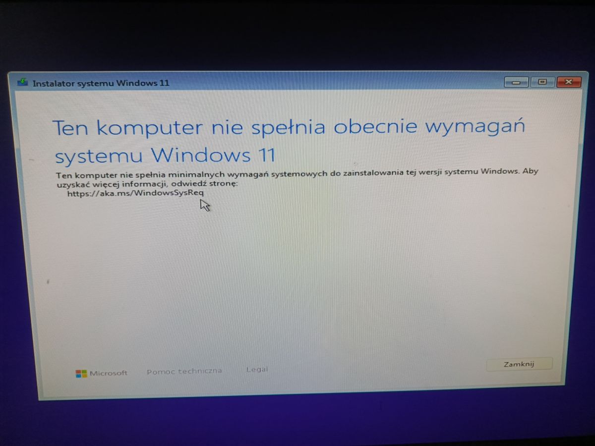

    Cześć
    Mam problem z instalacją systemu Windows 11 na dysku SSD M.2 Dahua C900 Plus 512 GB.
    Po wpisaniu klucza produktu wyskakuje mi takie okno: Ten komputer nie spełnia wymagań systemu Windows 11 (dołączam zdjęcie).
    Wydawało mi się, że nie będzie problemu z instalacją.
    Podzespoły:
    Procesor: AMD Ryzen 5 3600
    Pamięć RAM: Crucial Ballistix 16 GB 3000 MHz
    Karta graficzna: Asus RX580 8 GB
    Płyta główna: Asus TUF B450 Plus Gaming II
    Zasilacz: be quiet! 500 W
    Dysk twardy: Dahua C900 Plus 512 GB M.2
    System instaluję z pendrive.
    Komunikat instalatora Windows 11 informujący, że komputer nie spełnia wymagań systemu.

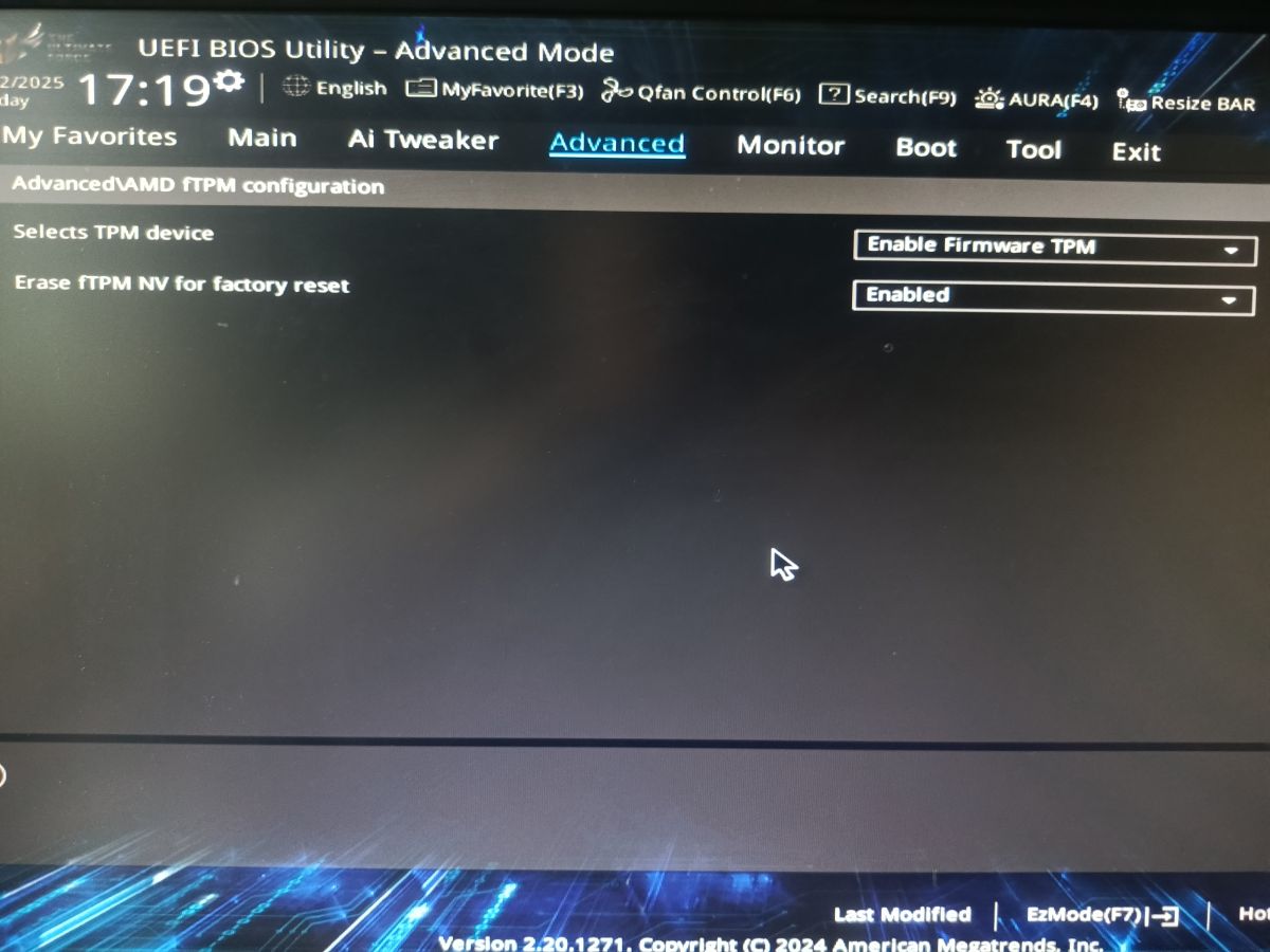

    [postid]21527293[/postid]>>21527293 U mnie wygląda to inaczej troszkę, bo mam wybraną opcję enable firmware TPM.
    Ekran BIOS UEFI w trybie zaawansowanym pokazujący ustawienia fTPM z opcją Enable Firmware TPM.

    No i 2 nie masz tylko podstawa i dlatego masz taki komunikat.

    Musisz uaktualnić Bios nie daje gwarancji że pomoże.

    >>21527363 Ale ja mam praktycznie najnowszy BIOS, o ile nie najnowszy, chyba.
    Wersja BIOS-u to: 2.20.1271

    Według mnie dobrze byłoby sprawdzić po wyświetleniu tego komunikatu czego dokładnie instalator się czepia. Bo sprawdzanych jest kilka rzeczy, ale programy instalacyjne Microsoftu nie mają w zwyczaju podawać żadnych sensownych informacji diagnostycznych wprost (co jest znacznym uwstecznieniem od czasów Windowsa XP choćby).
    Po wyświetleniu komunikatu z błędem można przeanalizować końcówki plików:
    C:\$Windows.~BT\Sources\Panther\setupact.log oraz C:\$Windows.~BT\Sources\Panther\setuperr.log
    Można uruchomić skrótem klawiszowym SHIFT+F10 wiersz poleceń i tam sobie te pliki przejrzeć.
    O ile ścieżki do tych logów zostaną domyślne i nie będą zmienione z żadnego powodu to można wpisać w wierszu poleceń komendy:
    cd /d  C:\$Windows.~BT\Sources\Panther
    To powinno zmienić bieżący katalog na katalog, w którym powinny się znajdować logi.
    Będąc w tym katalogu:
    type setupact.log
    To wyświetli plik z logiem setupact.
    type setuperr.log
    To powinno wyświetlić log z błędami.
    W jednym lub w drugim (nie pamiętam w którym) można szukać informacji jaki jest powód zablokowania instalacji przez instalator.

    W aktualnych wersjach Win 11 ominięcie wymogu TPM (i innych) jest trudniejsze. Zresztą nie powinno być to potrzebne na płycie B450 z R3600, te sprzęty formalnie są zgodne z Win11.
