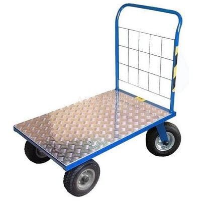

  • #14 21528558
    LEDówki
    Posty: 9688
    Pomógł: 1327
    Ocena: 2615
    Możesz zaopatrzyć się w wózek i wozić wodę wózkiem.

    Bardzo mi nie zależy na opinii autora o mnie. Dał wyraz o poziomie swojej inteligencji. O taki wózek mnie chodziło
    Czterokołowy wózek transportowy z metalową platformą i uchwytem.
    Są też inne odmiany. Można przewieźć 2 czy 4 wiadra/konewki na odległość 60 m. W takim rozwiązaniu lepsza będzie pompa wirowa o większej wydajności niż membranowa. Pytanie jak zareaguje właścicielka na rozlewanie wody? To już sobie Autor sam wybierze rozwiązanie stosownie do sytuacji na froncie.
