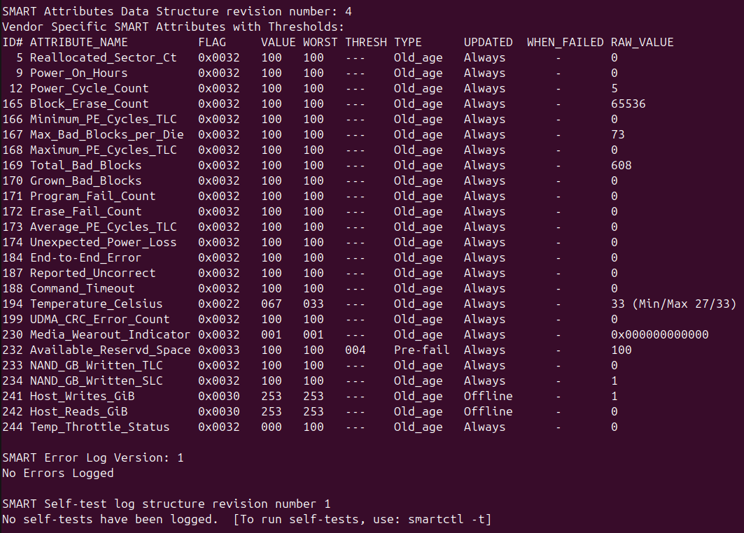

    Kupiłem nowy dysk SSD: WD RED SA500 1TB. Po podłączeniu i zrobieniu partycji wykonałem szybki test SMART pod Ubuntu:
    Zrzut ekranu SMART dysku SSD WD RED SA500 1TB w systemie Ubuntu, wyświetlający szczegółowe atrybuty SMART, takie jak liczba złych bloków, cykle zasilania i temperaturę.
    Zdziwiła mnie trochę liczba "Total Bad Blocks" oraz "Max Bad Blocks Per Die", więc wykonałem dwukrotnie test Erase (z zapisem) w HDDScan. I tu pierwsze pytanie: czy to narzędzie jest miarodajne przy SSD? Niby na stronie oprogramowania jest w opisie, że SSD też testuje, a dysk był widoczny na liście.

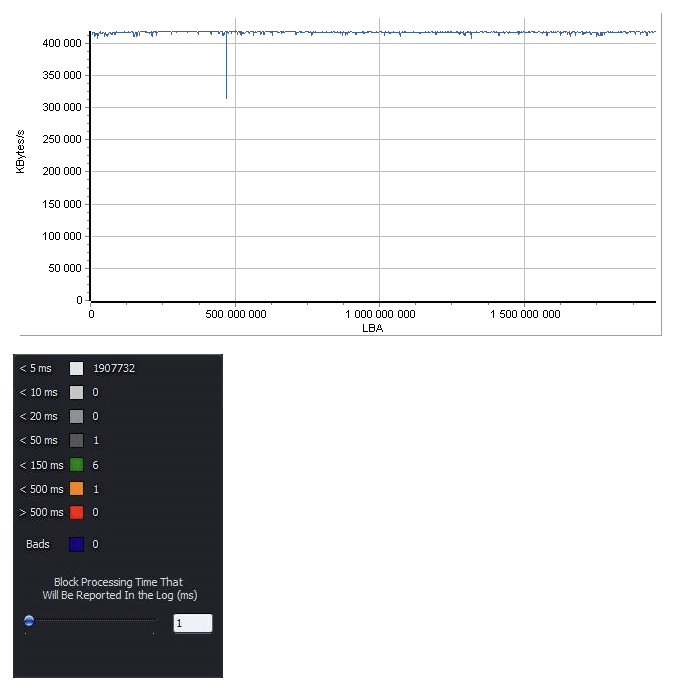

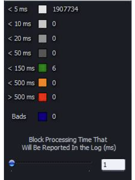

    Wynik pierwszego testu, w okolicy tych słabszych bloków transfer siadł o ok. 100 MB/s z 400 MB/s (producent 530):
    Wyniki testu prędkości bloków SSD z podziałem na czasy dostępu i liczbę bloków poza 150 ms.
    Open Disk
    Test: ER-Erase
    Executing
    Block start at 0 time 138 ms
    Block start at 2048 time 87 ms
    Block start at 468858880 time 84 ms
    Block start at 468859904 time 81 ms
    Block start at 468860928 time 86 ms
    Block start at 468861952 time 81 ms
    100%
    Wynik drugiego testu, widać, że to nie przypadkowe bloki, bo się powtarzają (2 nowe), transfer siada przy tych blokach:
    Wykres prędkości zapisu SSD WD RED SA500 1TB z testem bloków i legendą czasów przetwarzania.
    Executing
    Block start at 0 time 145 ms
    Block start at 2048 time 90 ms
    Block start at 25600 time 356 ms
    Block start at 468858880 time 93 ms
    Block start at 468859904 time 91 ms
    Block start at 468860928 time 90 ms
    Block start at 468861952 time 90 ms
    100%
    Czy ten dysk jest do zwrotu (mam na to 14 dni, bo kupiłem przez internet w Media Expert), czy jednak to jest wszystko normalne? Czy w nowym dysku SSD wszystkie bloki powinny mieć <5 ms? I "Total Bad Blocks" na 0?
    - nie jesteś w stanie produkować układów pamięci całkowicie pozbawionych błędów - jeśli układ zawiera <2% uszkodzonych bloków, typowo jest kwalifikowany jako nadający się do eksploatacji. Jeśli zajrzysz do dokumentacji jakiegoś układu, to znajdziesz tam informację o gwarantowanych sprawnych blokach. Ale bloki uszkodzone też są i po wyprodukowaniu SSDka są rejestrowane w listach defektów i stąd masz tę liczbę.
    Trudno o naprawdę miarodajną metodę testowania SSDków. Wynika to z fizyki zapisu danych w układach flashowych i architektury oprogramowania układowego, kładącej duży nacisk na obsługę defektów. Dlatego SSDki z zewnątrz często mogą jeszcze sprawiać wrażenie w 100 % sprawnych, a w środku być gotową do awarii ruiną.
    z poziomu adresacji LBA trudno wyciągać daleko idące wnioski, bo adresy LBA rotują po fizycznych blokach i w trakcie normalnej eksploatacji te same problemy mogą się pokazywać pod różnymi adresami LBA. Jak trochę pokorzystasz z dysku, możesz zauważyć, że niektóre bloki się "poprawiają" a inne "degradują", ale tak naprawdę może to wynikać z przerotowania adresacji LBA po fizycznych jednostkach alokacji, działania funkcji TRIM itd.
    Masz dosyć wygórowane oczekiwania. Owszem, możesz próbować zwrotów, ale łatwo może się okazać, że idealne SSDki nie istnieją:)

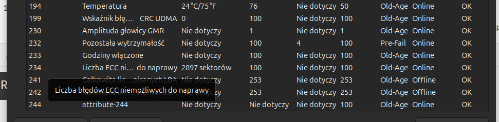

    Jeszcze dopytam o tę wartość. Po każdym z dwóch testów się zwiększa, czy ma to jakieś znaczenie?
    Zrzut ekranu fragmentu tabeli SMART z parametrami technicznymi dysku, w tym liczba błędów ECC nieodwracalnych.
    Przyszłościowo - które z parametrów testu SMART i jakie wyniki wskazywałyby, że zaczyna dziać się coś nie tak z dyskiem?
    Prawdopodobnie patrzysz na SMART w GNOME Dyski, który tutaj źle interpretuje (nie tylko) nazwy atrybutów.
    Jak chcesz GUI to patrz w GSmartControl ('nakładka' na smartctl) i ew. sobie bazę w drivedb.h uaktualnij z menu opcji okna GSmartControl albo via:
    - update-smart-drivedb pod Linux
    - update-smart-drivedb.exe pod Windows
    ID 234 to tutaj ilość zapisanych [GB] do NAND @ SLC więc będzie się zwiększać :wink:
    Rzeczywiście, w GSmartControl to jest nazwane prawidłowo :)
    @WojtasJD A Ty co myślisz o punktowym spadku transferu o 100 MB/s w testach (jak na screenie w drugim teście) i wolniejszych blokach w tym miejscu? Normalne w nowym dysku?
  • #8 21543236
    persil_
    Posty: 7
    Dysk ogólnie sprawny, trochę wolniejszych bloków. W obserwowaniu parametrów SMART na Linux trzeba używać np. GSmartControl zamiast Dyski Gnome, bo źle mapuje opisy. Zamykam
