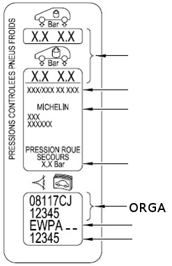

    Tadas napisał:
    Jaki .... RPO ?
    OPR ?
  • #6 21535606
    piotrekwoj1
    Posty: 10433
    Pomógł: 939
    Ocena: 3384
    DAM=OPR
  • #7 21535627
    Tadas
    Posty: 311
    Pomógł: 25
    Ocena: 53
    piotrekwoj1 napisał:
    DAM=OPR
    Czy pan uważa, że to dobry pomysł? ORGA - RPO. Czy ja cię o coś pytałem? Co się stało?
