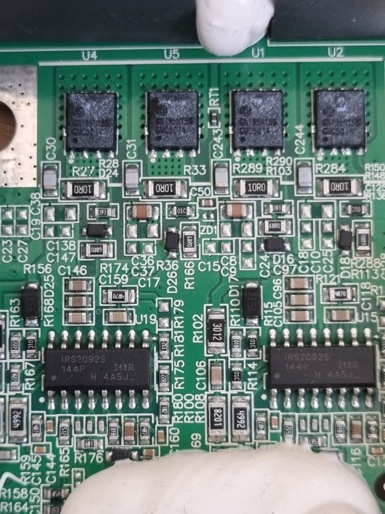

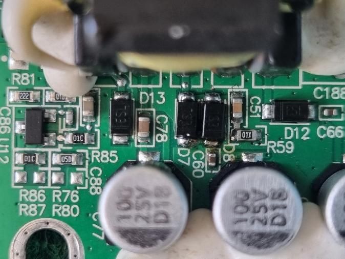

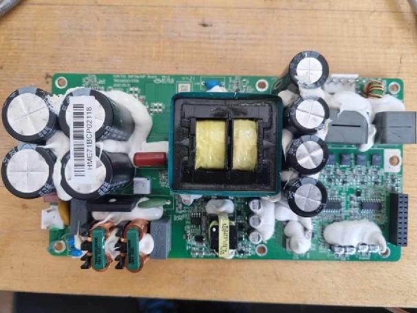

    Witam ponownie, pacjent to głośnik JBL EON 710.
    Rozpoznanie: całkowity brak zasilania, głośnik jak zawsze dałem do specjalisty i otrzymałem taką odpowiedź, cytuję: "Dzień dobry, serwis RTV informuje, że JBL ma zwarcie za przetwornicą. Być może to sama końcówka mocy. Naprawa niewykonalna z braku części i możliwości technicznych. Pozdrawiam." Jak pech, to pech. Ktoś coś poradzi? Może ma ktoś taką płytkę lub da radę zrobić?
    Zbliżenie na uszkodzoną płytę zasilającą głośnika JBL EON 710 leżącą na drewnianym blacie.
    Uszkodzona płytka zasilająca z głośnika JBL EON 710 na drewnianym blacie.
    Zbliżenie na fragment płytki drukowanej z elementami elektronicznymi w głośniku JBL EON 710.
    Zbliżenie na fragment płytki drukowanej z układami scalonymi i oznaczeniami elementów.
    AI: Masz może zdjęcia tej uszkodzonej płyty albo jakieś oznaczenia/numer seryjny płytki? To by bardzo ułatwiło szukanie odpowiedniej części.
    Tak.
    AI: Próbowałeś już kontaktować się z autoryzowanym serwisem JBL albo szukać części zamiennych gdzieś indziej (np. na portalach aukcyjnych)?
    Tak, w serwisie RTV.

    Pozostaje namierzyć zwarcie (posprawdzać końcówki mocy) i próbować wymieniać samodzielnie po rozkodowaniu oznaczeń układów scalonych i kupieniu zamienników oraz narzędzi do wymiany tychże układów.
