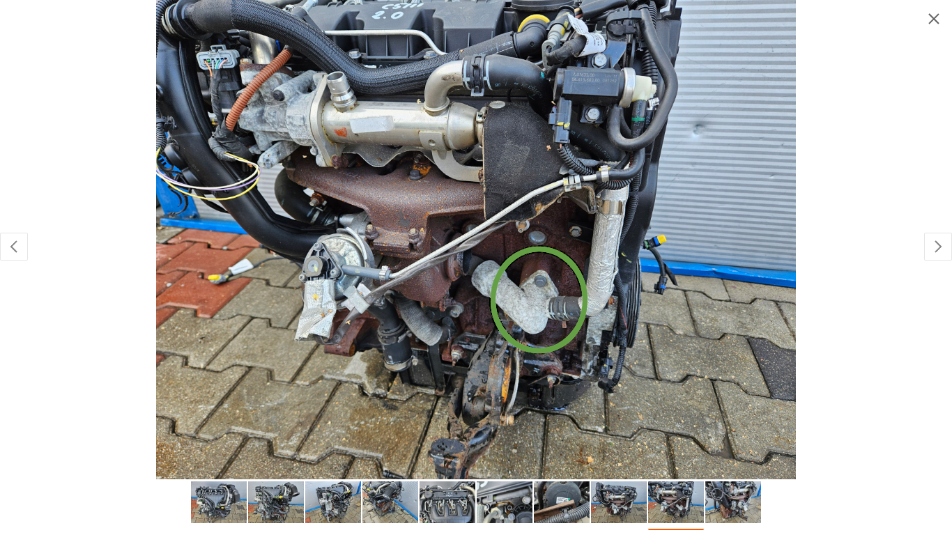

    Witajcie,
    kilka dni temu dobiegł mnie bardzo niepokojący pisk z okolic silnika a dokładniej z okolic rozrządu. Pierwsze co przyszło mi na myśl to to że albo to rolka/łożysko jednokierunkowe alternatora, łożyska alternatora w ogóle - choć łożyska alternatora wydają mniej przeraźliwy dźwięk, na koniec pomyślałem o łożyskach pompy wody. Po chwili problem ustał dojechałem do domu, zrobiłem jeszcze ze dwa krótkie i bezproblemowe "kursy" po czym pisk pojawił się ponownie. Postawiłem furę w najwyższej pozycji na zjeździe do garażu by w wolnej chwili zluzować pasek wieloklinowy i zajrzeć do rolki alternatora - ku mojemu zdziwieniu dostrzegłem niewielką ale jednak kałużę pod samochodem - co ciekawe nie w obrębie osłony paska rozrządu a w okolicy króćca wychodzącego z dołu silnika - zasilającego między innymi egr.
    Pytanie brzmi - czy pisk mógł wydobywać się z niedomagającej pompy wody, czy dobrze wnioskuję, że pompie najprawdopodobniej urwał się wirnik - silnik zaczął się przegrzewać i na skutek wzrostu ciśnienia wywaliło płyn w okolicach opisanego miejsca. Zauważyłem jeszcze zapocenie w dolnej części chłodnicy. Przed wystąpieniem pisków układ był w 100% szczelny.
    Pytanie dodatkowe - jeżeli mój tok rozumowania jest właściwy - po wymianie pompy gdy ciśnienie i temperatura wróciła by do normy - wielce prawdopodobne, że wycieki ustaną ? Pytam dlatego bo w razie co do tego króćca oraz rury między blokiem silnika a wydechem i turbo jest dość trudny dostęp w razie potrzeby ich wymiany.
    Pacjent to C5 X7 2.0hdi rhr 136km automat
    Proszę o pomoc Osoby mogące z doświadczenia wnieść coś do sprawy - za co z góry dziękuję.

    Lokalizacja wycieku - wszystko wskazuje, że ciecz pod wpływem ciśnienia wytrysnęła z węża powrotnego z egr
    Silnik samochodowy z zaznaczonym na zielono miejscem wycieku cieczy z węża powrotnego EGR.

    dla Potomnych wyciek powstał na skutek przerwania sparciałej uszczelki na króćcu/trójniku wychodzącym z bloku silnika w miejscu szczeliny bezpieczeństwa przed nadmiernym ciśnieniem płynu chłodniczego – wymieniłem króciec na drugi z nową uszczelką (choć wystarczyłaby nowa uszczelka) – i po sprawie.
    Pisk pochodził z rolki/łożyska jednokierunkowego alternatora – żeby zdjąć tę fabryczną rolkę, musiałem rozpołowić alternator, wkręcić wirnik w imadło i odkręcić łożysko nasadką wielowpustową założoną na prawie metrową lagę – droga przez mękę – musiało być wkręcone na jakiś klej.
    Ps. Próbując odkręcić rolkę metodami konwencjonalnymi, skrzywiłem dwa klucze.
