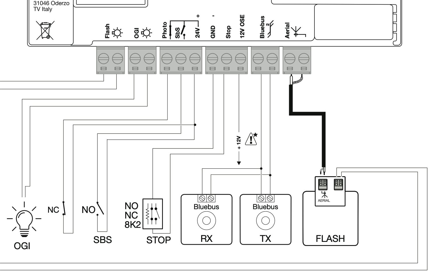

    Posiadam bramę NICE i próbuję ją podłączyć pod sterownik ZAMEL oraz dodatkowo domofon. W mojej poprzedniej bramie - HATO, wejścia w bramie były trochę inne - i teraz mam pytanie o poprawne podłączenie.
    DOMOFON: do którego wyjścia podłączyć sygnał otwarcia/zamknięcia?
    ZAMEL - ROP-21: podobnie, gdzie sygnał?
    Schemat podłączenia centrali bramy NICE z zaznaczonymi złączami sterowania, zasilania i akcesoriów.

    Obydwa urządzenia podłączasz pod SbS i +24V centrali napędu, kolejność przewodów obojętna.

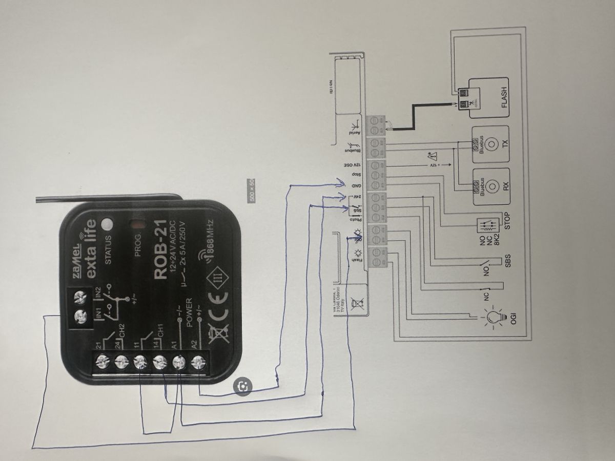

    Bardzo dziękuję. To jeszcze pytanie, bo mam przekaźnik ZAMEL ROB-21, który jest dedykowany do bram i pokazuje też podobno status otwarcia/zamknięcia. Czy podłączenie według schematu poniżej będzie poprawne? Schemat wziąłem z przykładowego podłączenia SUPLA.

    duffle_brewpub7b napisał:
    Czy podlaczenie wedlug schematu ponizej - bedzie poprawne
    Nie łącz IN1 z OGI, wejście OGI jest do podłączenia lampki (jej moc jest określona w manualu) informującej o stanie bramy, wolne migania = otwieranie, szybkie miganie = zamykanie, światło ciągłe = brama otwarta.
    Reszta jest OK pod warunkiem że piloty masz zaprogramowane dla CH1 Zamel-a.
    Krańcówki/kontaktron podłączasz pod IN1 i IN2, taki układ powinien informować o stanie bramy, otwarta/zamknięta, informacja ta powinna być w apce dedykowanej dla sterownika Zamel.
    W manualu do Zamel-a masz to pokazane.

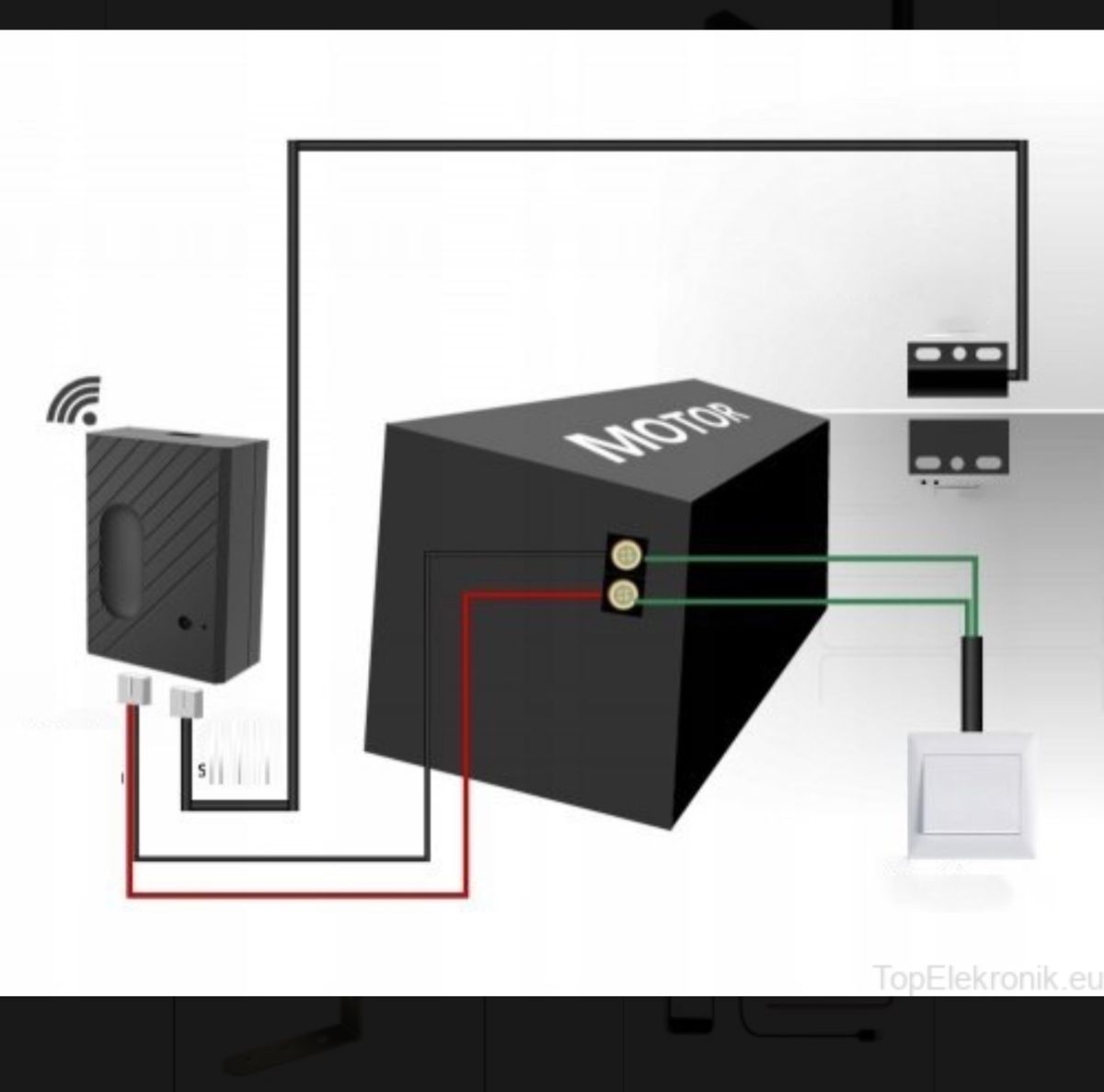

    Schemat podłączenia sterownika Sonoff do napędu bramy i przycisku ściennego. To ja sie podlacze pod ten temat.
    Mam tez brame Nice rbs600 i chce podlaczyc do niego sterownik Sonoff jak na zdjeciu. Do ktorych wejsc w bramie podlaczyc go? Rozumiem ze jeden do SBS. A drugi?
    I drugie pytanie juz tak z ciekawości - jesli mialbym Zamela - jak kolega powyzej - moglbym uzyc tego jednego kontaktronu do informacji o statusie i w Sonoff i Zamelu? To chyba tylko sygnal - wiec pewnie tak :)
    Pod +24V
    Przyznam strzeże że takich kombinacji nie robiłem, ale nic nie stoi na przeszkodzie sprawdzić, jak nie będzie konfliktu to zadziała.
