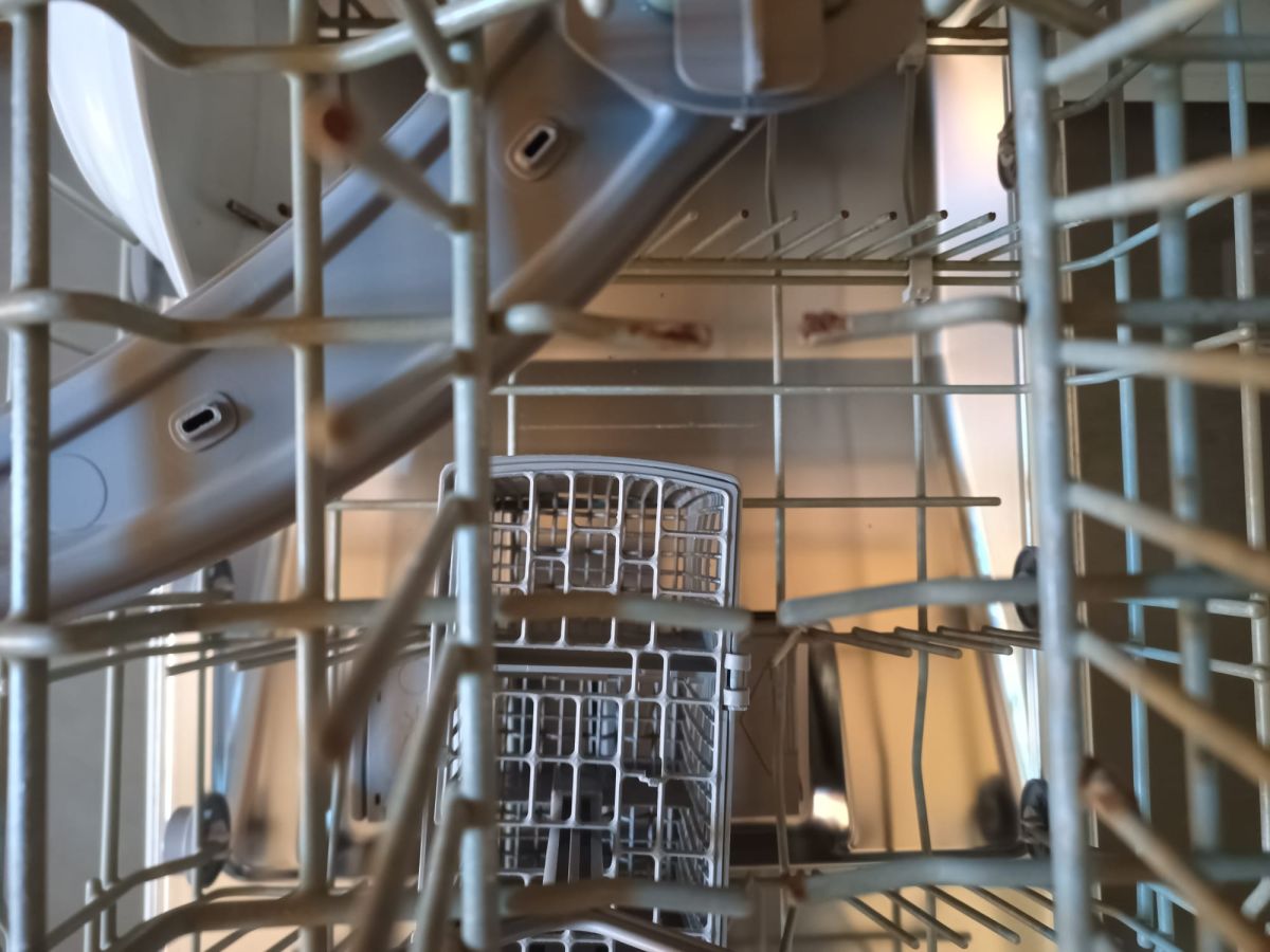

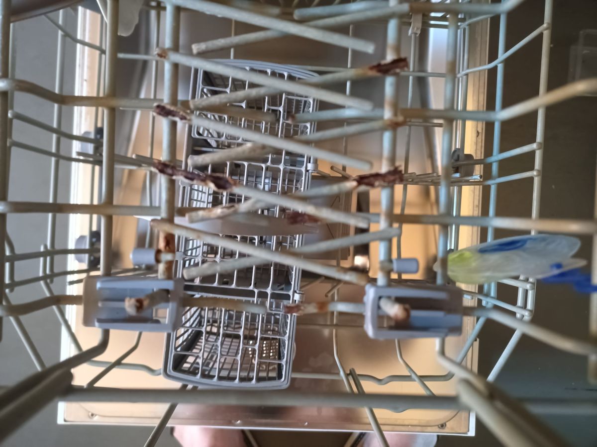

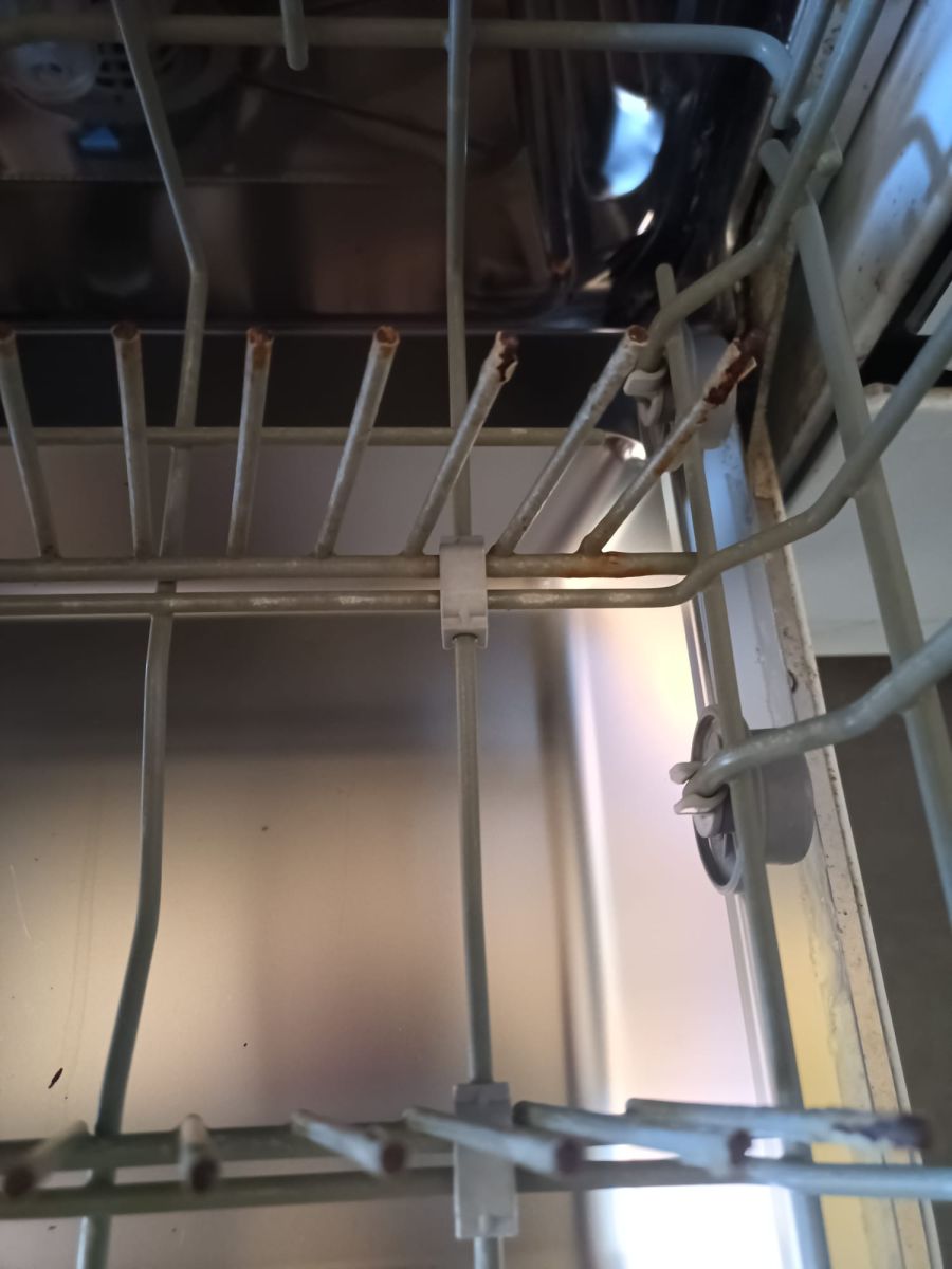

✨ Posiadacze zmywarki Bosch SRS45T62EU/15 zgłaszają problem z korozją koszy i składanych grzebieni, które rdzewieją po wielu latach użytkowania (ok. 15 lat). Oryginalne kosze i grzebienie są trudno dostępne i bardzo drogie (około 1050 zł za komplet), co często przekracza wartość samej zmywarki. Alternatywą jest poszukiwanie używanych koszy na portalach typu OLX lub domest.eu, jednak większość używanych elementów również jest skorodowana. Kosze od innych modeli Bosch lub Siemensa mogą pasować, ale wymaga to dokładnego pomiaru, zwłaszcza głębokości i układu kanałów wodnych. Proponowane rozwiązania to także renowacja koszy poprzez piaskowanie i malowanie proszkowe, co może kosztować około 200 zł. Wymiana koszy nie zawsze jest opłacalna ze względu na wiek i trwałość zmywarki, która mimo korozji koszy pozostaje funkcjonalna. Problem korozji dotyczy głównie starszych modeli Bosch i podobnych marek, a nowe modele mogą mieć lepsze zabezpieczenia antykorozyjne.
