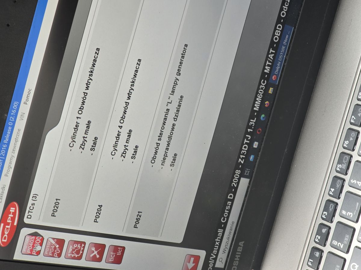

    Witam. Corsa D, 1.3 CDTI, błąd obwodu 1 i 4 wtryskiwacza. Sprawdzone przejście między wtyczkami a kostką ECU - jest. Napięcie 12V na kostkach wtrysków również jest. Ktoś podpowie jak ustalić przyczynę usterki ? Jeśli to ma znaczenie- wymieniałem sterownik, ponieważ z poprzednim nie było w ogóle komunikacji (55198930). Pozdrawiam
    Ekran laptopa z wynikami diagnostyki OBD pokazującymi błędy wtryskiwaczy Corsy D.

    A czym niby zmierzyłeś to napięcie na wtryskiwaczach?

    Kolego, a przeczytałeś dokładnie, co napisałem...? Więc wyjaśnię jeszcze raz:
    Sterownik wymieniłem, bo kupiłem to auto nie odpalające: nie było komunikacji, nie kręcił nawet rozrusznikiem, na wyświetlaczu przebiegu była literka F. Po wymianie auto normalnie odpala, jednak są błędy o których pisałem. Sterownik który wlozylem jest używany, w środku jak nowy, żadnych śladów, zalania, jednak zastanawiam się czy jednak błędy od wtryskiwaczy nie są nim spowodowane, dlatego chciałbym jakoś to zweryfikować i szukam tu pomocy...

    Pomierz wtryskiwacze, czy mają taką samą rezystancję oraz brak przejścia do masy, zamień miejscami wtyczki 1-2 i 3-4, zobacz czy błędy zostaną, czy "pójdą" za wtryskiem

    Dziękuję za odpowiedzi. Odpowiedź dla potomnych: uszkodzone były 2 wtryskiwacze. Po wymianie i zakodowaniu, auto jeździ, błędów brak. Pozdrawiam
